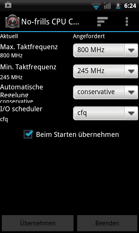

ah ok danke:)
nachtrag habe jetzt den screenshot gefunden aber leider lässt er sich nicht mehr vergrössern das oberste erkenn ich noch das sind 800mhz
aber die unteren 3 positionen kann ich leider noicht mehr erkennen
So sieht es bei mir aus.
(Wenn ich mich recht erinnere, habe ich das so korrekt übernommen)
danke (bei mir stand überall 122mhz)
und hat sich deine jetzige die einstellung bewährt?
und bzw.warum muss man eigentlich eine mindest taktfrequenz einstellen hab eigentlich immer gedacht je höher desto besser?!
Ja und wenn die CPU nix zu tun hat, soll die weiterhin auf der Höchstfrequenz laufen und unnötig Akku verbraten? Wäre ja ungünstig. :)
