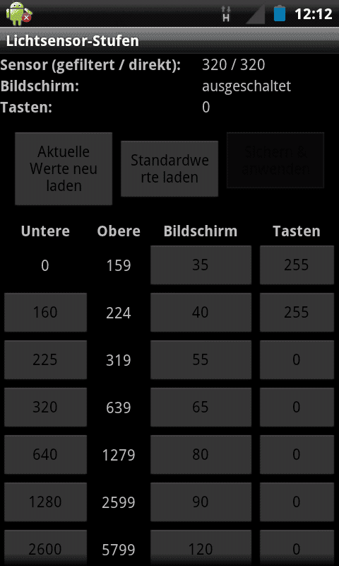

  1. Die Helligkeit der Buttons, an mehreren Stellen, beginnend beim SIM-Eingabe-Screen. Viel zu dunkel, bei mir weckt das immer die Assoziation dass diese Buttons deaktiviert sind.

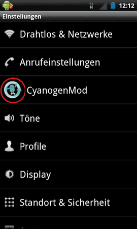

  2. Das CM Icon in den Einstellungen. Ist halt aufgrund von Farbe und Größe (wohl auch ein DPI Problem, siehe 4.) ein Stilbruch zu den sonstigen Einstellungen und führt dazu dass der Text weiter rechts eingerückt ist. Nervt da man es bei wirklich jedem Griff zu den Einstellungen sieht.

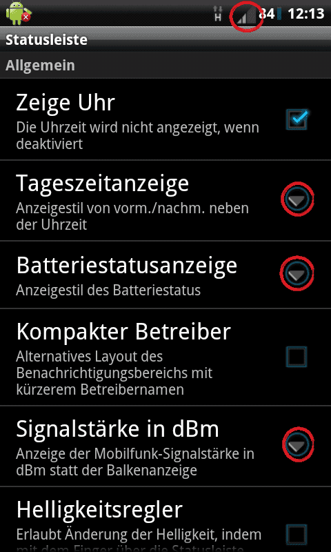

  3. Das Signal-Icon im Status. Weiterer Stilbruch. Alle anderen Icons auf der rechten Seite sind nach unten auf einer Linie angeordnet, das Signal-Icon fällt dadurch negativ auf. Gleicher Screenshot, ohne Markierung: Prozent-Batterieanzeige im Status - der schmale vertikale Balken neben der Zahl ist viel zu dunkel und bei niedrigen Akkuständen gar nicht zu sehen.

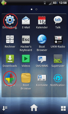

  4. Auflösungen der Icons. Klar, dieses CM kommt ursprünglich von einem Gerät geringerer Auflösung. Besonders gut sieht man im App-Locker z.B. die Unschärfe des Einstellungssymbols, welche daraus resultiert dass auch das Icon nicht für diese DPI angepasst ist. Vergleiche z.B. dagegen mal die Schärfe des Notification Toggle Icons. Das Auflösungsproblem tritt für mehrer Anwendungen (z.B. auch Themes) und auch an anderer Stelle (z.B. das Ausschaltmenü und der Dialog davor) auf.

  7. Dropdown Pfeile in Kreisen (Einstellungsmenü, auf Screenshot 3 enthalten). Die Pfeile sollten eher mittig (nicht links versetzt) in den Kreisen sein, der 3D-Effekt mit dem Schatten sieht etwas deplatziert aus. Fällt in der Vergrößerung stärker auf als im Original.

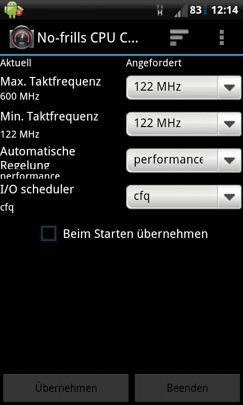

  1. Ist NoFrills CPU ein Workaround für ein Problem oder ein Bonus? Die anfänglichen Einstellungen (siehe Screenshots) deuten eher auf ersteres hin.

dazu hätte ich auch mal 2 fragen was würde denn passieren wenn ich NoFrills CPU deinstalliere bleiben dann die darauf eingetragenen einstellung trotzdem gespeichert?
oder sind dann sofort die hauseigenen cpu einstellungen des moves wieder vorhanden?
Das kann ich bestätigen. Lässt sich das einfach für mich als Nutzer ändern, oder muss die ganze Rom neu?

Punkt 1 wurde gefixt! Sind nun weiße Schaltflächen!
Punkt 2 wurde gefixt! Jetzt sind alle Symbole in der Reihe und im selben Stile!!

Zu "NoFrills":
Is nur ein Gimmic! Wenn du NoFrills nicht benutzt und auf Standart lässt, kannst du in "CpuSpy" sehen, das die CPU taktet! Nur mit dieser App hat man einfach und schnell die Kontrolle über dessen Verhalten!!

kann es sein nach dem frisch aufspielen des roms,das wenn man no-frills cpu nicht aktiv auf 800mhz bei maximaler taktfrequenz setzt
das move sonst nur nur auf max.600 mhz läuft?
