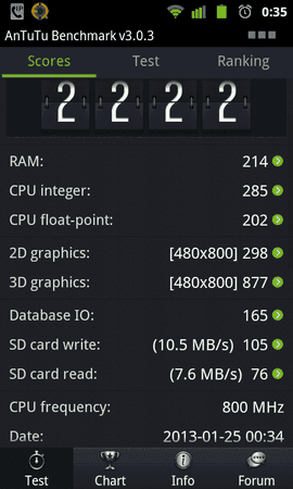

Nach mehreren Antutu Benchmark Duchläufen kann ich sagen, dass ich bei ca. 2200 bis 2300 Punkten rauskomme.
Bei der oben genannen V3 119 CWM (mit Adreno und libm Updates) komme ich ei ca. 2400 bis 2500 Punkten raus.
Das war aber nur eine Zwischenlösung.
nun bin ich von meinem CWM Backup vom 29.12. (angepasste Stock FW) auf diese, und schon ist alles wie es sein sollte.
Nun bin ich bei den geschätzten 2400.

Benchmark dürfte ähnlich ausfallen wie bei den Backups von cannabis. limb.so und die aktuellen Adrenotreiber wurden ja auch hier eingebaut. Hab paar Durchgänge mit Antutu gemacht und bin durchschnittlich auf 2400-2450 Punkte gekommen, wie im Eröffnungspost angegeben.
Bitte kurz Feedback geben. :)
soweit läufts nun rund.
Ein eben durchgelaufenes Antutu brachte 2440, somit im Rahmen.
