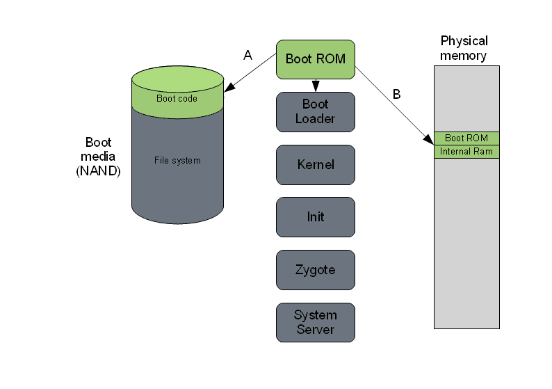

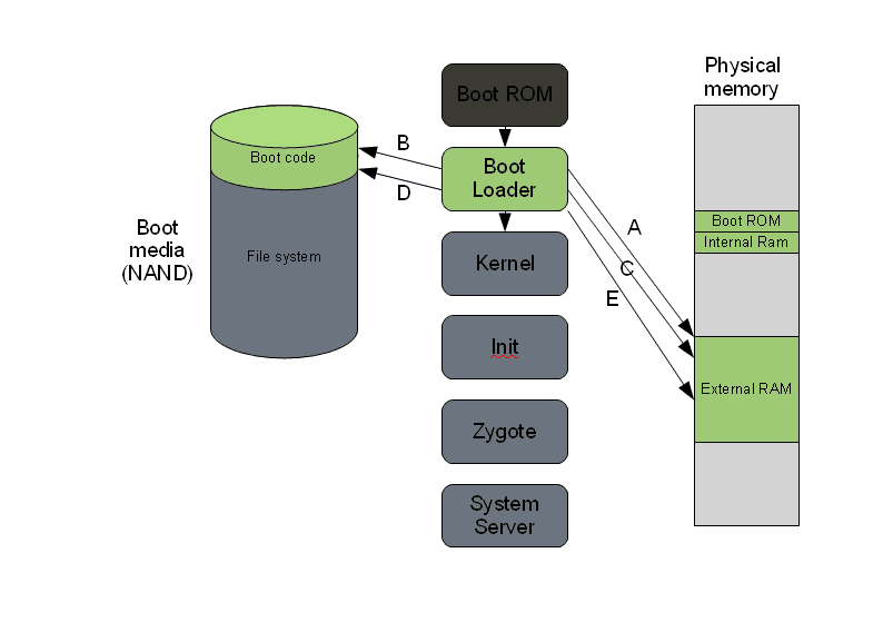

Also der "flash" prozess läuft so ab wie auf den Bildern. Die digitale Signierung passiert dann im zweiten Schritt. Dort findet die Prüfung statt. Also bei einem "running Phone" könnte man das theoretisch umgehen indem man das im Bootloader deaktiviert. (/dev/block/mmcblk0p3)
Geht bei einem kaputten Phone natürlich nicht.
Was ich mit sicherheit weiß ist, das der "Schüssel" für´s signieren irgendwo in der update.app steckt. Es ist nicht möglich zu signieren wenn der dort fehlen würde. Also einfach "extern". Beim prüfen wird auch der gültige Schlüssel in der update.app geprüft.

@D3V!Lc0r3
logisch ist das nicht. Erst kommt der bootloader. Der bootet dann die Boot.img (da steckt der Kernel drin).
Wenn man Tasten drückt bootet der die recovery.img (da steckt auch der Kernel drin).
Oder fastboot mode (ohne Kernel).
