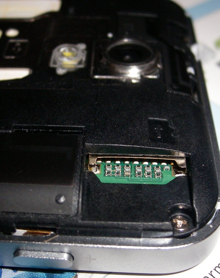

Ich habe mir jetzt noch einmal den SD-Karten-Einschub angesehen...
Man sieht 3 Reihen an SMD-Widerständen.
1. Reihe ganz außen: 6
2. Reihe mitte: 6
3. Reihe Richtung Kamera: 7, wobei die beiden rechten Bausteine (Richtung An-Schalter des Handies) fehlen.
Ich weiß nicht ob sie abgerissen sind oder nicht verlötet worden.
Kann bitte einer mal bei sich Nachsehen?
Ich vermute jetzt nämlich das diese von meinem Neffen durch unachtsames Einlegen der SD-Karte rausgerissen wurden.
Dazu braucht man nur die SD-Karte rausnehmen, dann sieht man es direkt. Aufschrauben etc. nicht nötig.Es wäre natürlich noch schön, wenn einer mal nachmessen könnte, ob das Dioden sind oder Widerstände sind und wenn ja, welchen Größenwert.
Danke!

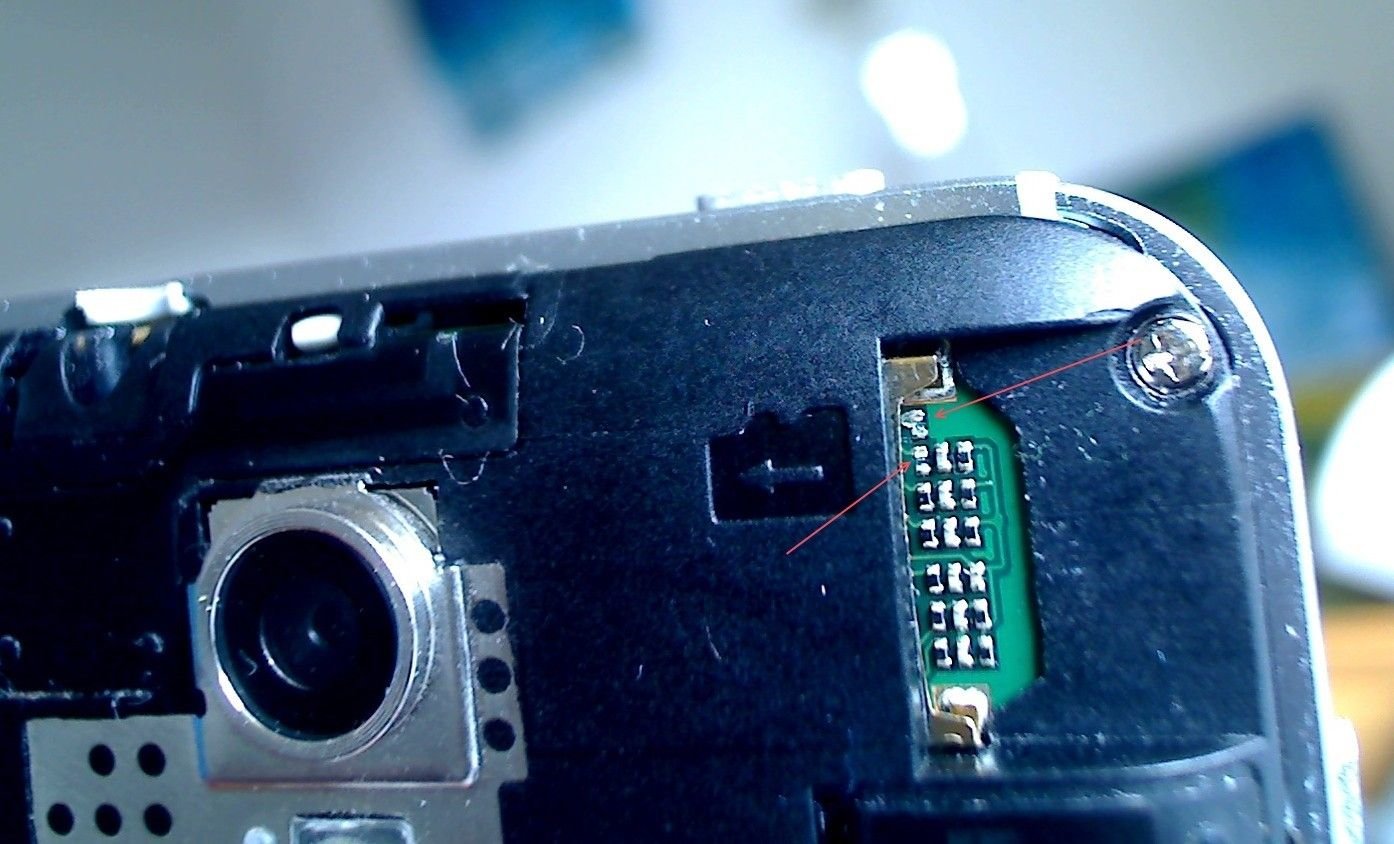

Das sieht leider nicht gut aus.
Siehe Foto.
Den Grössenwert kann ich leider nicht ermitteln, weil ich kein Fachmann bin.

Super Danke!, dann ist das eindeutig!
Eine Reparatur ist wohl teurer als das Handy, was <50€ gekostet hat.
Würde es ja selbst machen, aber ohne Angaben der Bauteile, kann ich es nicht.
Meiner Meinung nach ist das auch ein Konstruktionsfehler. Soetwas sollte nicht passieren können. Ich werde probieren es umzutauschen.
Da gebe ich dir recht > war mir noch gar nicht aufgefallen, dass sich im Einschubbereich der Speicherkarte Widerstände befinden. Ich drücke dir die Daumen für den Umtausch ;)
