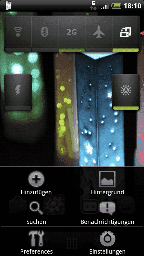

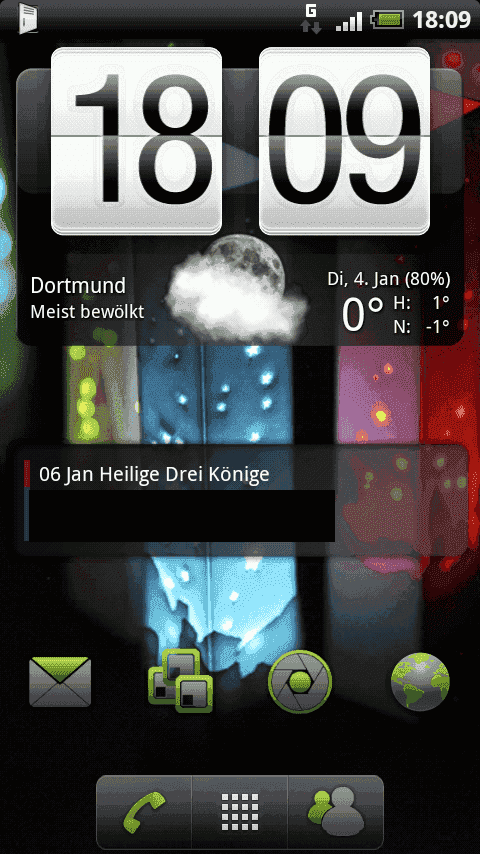

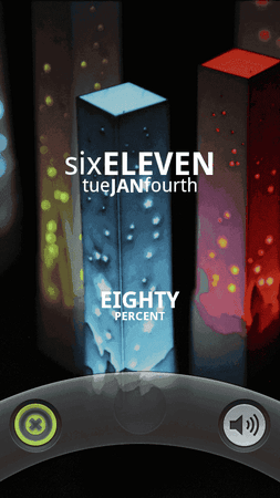

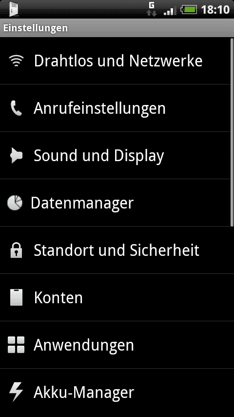

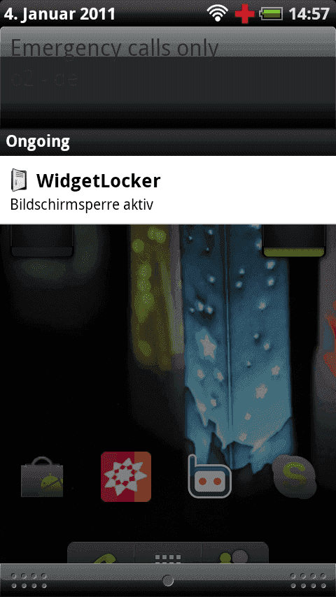

Im Anhang gibts einen Screen vom HTC Theme mit Launcher Pro und Gingerbread Icons und die gewünschten Dateien....
Framework ist die 2.34er deodex nach Sorensiims Anleitung, modifiziert auf den Style vom Jboogie Rom. Services ist direkt aus dem Jboogie Rom entnommen. Installieren wie auf Seite 1 von shaft beschrieben! AUFPASSEN!
Die sense zip ist die gleiche wie bei XDA, einfach installieren per recovery.
Icons unter Launcher Pro sind einfach zu benutzen indem man die Apps nicht direkt aus dem Drawer zieht, sondern anstatt Widgets hinzuzufügen, Verknüpfungen zu den Apps machen, dann das Icon wählen per Galerie.
Am besten die Icons in nen Ordner unter dcim auf die sdcard packen.

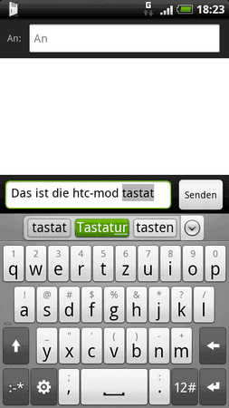

Edith hat noch ein paar mehr Screenshots gemacht.
Edith2 sagt, wenns dann weiter htc style sein soll empfehle ich auch noch die HTC Tastatur zu installieren. (htc_ime_jonasl_hires_27.zip im Anhang....entpacken und APKs installieren)
Thread bei xda: [MOD] HTC_IME (8th June) v27: Small fix - xda-developers

Hab gerade auch versucht die JBoogie Mod framework mit Rootexplorer auszutauschen (genau nach Anleitung), hat nicht geklappt, schade. Das Defy wollte nicht mehr booten. Bin gerade dabei das 2.34.1 Stock Rom aufzuspielen und danach hau ich die Sense Defy drauf. Hätte zwar gerne eine komplett schwarze Taskleiste mit den Gingerbread Icons, aber die Sense Leiste tuts auch erstmal.
Also ich find ehrlich gesagt das Sense viel schöner. Durch den 3d Effekt erkennt man wenigstens dass das ne Leiste ist, die Jboogie sieht irghendwie platt aus.
Aber normal müsste die Framework gehen, mit richtigen permissions die im data/local/tmp vorher gesetzt werden.
Reaktionen: DarxMaster

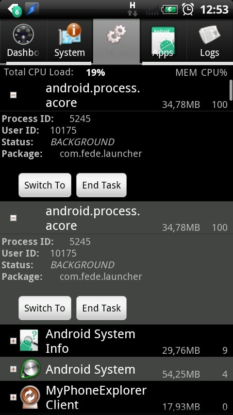

Nur leider habe ich nun ein wohl vom Desire bereits bekanntes Unverträglichkeitsproblem, welches mir nur wg. des vorinstallierten CPUNotifier und der extrem verkürtzen Akkulaufzeit aufgefallen war:
Es entstehen bei mir zwei Tasks "android.process.acore" mit Vollast (s. Anhang).
WidgetLocker war übrigens auch im Einsatz, aber das Abschalten desselben hatte keinen Effekt (immer noch zwei Tasks mit Vollauslastung).
Einzig das Abschalten des LauncherPro hilft derzeit ("virtual looping" ist aus, Umschalten auf 3D-Drawer, keep in Memory, Droid Hack).
Priorisiert werden diese Tasks zum Glück nicht behandelt. Die Bedienbarkeit ist (wie vielfach für das genutzte ROM beschrieben) echt schnell.
Im LauncherPro-Forum existiert wohl bislang auch keine Lösung dazu (außer ein Wechsel des Launchers):
LauncherPro Forum • View topic - android.process.acore stuck at 100% CPU

Konnte bislang auch ein anderer LauncherPro-Nutzer mit dem SenseTheme diesen Effekt beobachten?
Hi! Wenn Du mir verrätst mit welchem tool du dir das anzeigen lässt kann ich ja mal nachschauen ;)
