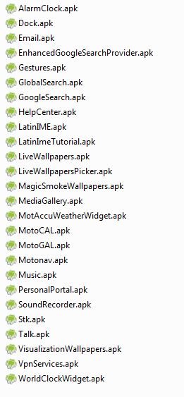

Als Anhang die Programme die ich von Hand mit dem Root Explorer entfernt hatte, bevor ich das Theme Installiert habe.
Edit: Also Probleme bestehen jetzt noch mit dem Cardock Home Button und Dock Musik Button, beides mit Fehler, ES Strong hat keinen Fehler mehr nach Deinstallation von Bettercut....

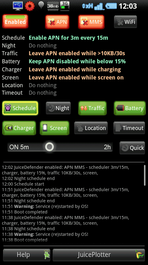

Also noch mal kurz welche Probleme noch bestehen, Cardock und Dock, bei Cardock Musik und Home Button Fehler und Dock Musik Fehler. Ach so und das mit dem WLan das der immer Automatisch startet, kann sein das dies schon vorher so war, aber das ist mir erst Heute aufgefallen.
hö? wlan startet automatisch? du meinst also das einschalten des wlans??? ^^ das kann mit dem script nicht zusammenhängen, so tief greift´s gar nicht ins system.

Ja mein WLan startet immer Automatisch, warum keine Ahnung, im Energie Widget ist es eigentlich aus, geht kurz an und wieder aus.
Hab mal nen Screen vom Defender Angehängt, also daran kann es eigentlich nicht liegen das Wlan immer sich Selbstständig macht.
