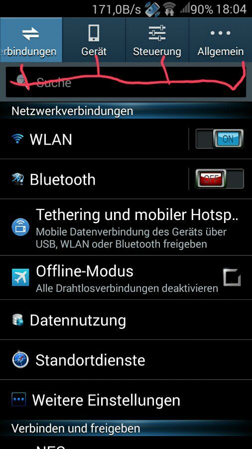

Könnte man die Schalter in den Einstellungen farblich so machen wie im dialer.

@redbull1 meintest du das so in der Art?
Ich habe gestern noch einiges probiert und viele kleine Icons geändert.
Derzeit in der Standardansicht sieht man eigentlich nicht viel davon, aber ich bin auch noch nicht ganz fertig, muss noch die HDPI, XHDPI und XXHDPI Icons ändern.
Der Hintergrund sieht aber schon mal besser aus.
Ja genau so, das Grün ist nicht so schön.

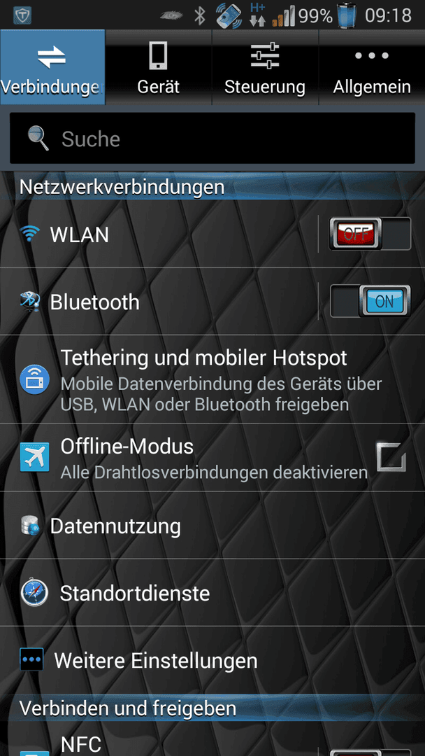

Settings für Note 3 Mod sind fertig. Habe eine Menge Icons neu gefärbt, Header Hintergrund ist jetzt schwarz, alle Icons in den Settings sind jetzt gleich groß. Konnte noch nicht alle Änderungen Systemweit prüfen aber es läuft soweit alles super. Bezüglich Settings für das Theme ohne Note 3 Mod konnte ich leider noch nichts testen, da ich erst meine Frau überzeugen muss, dass ich ihr Handy schon wieder flashen muss. Wenn das erledigt ist werden beide ZIPs wieder hoch geladen. Theme V17 und Mod V17.
