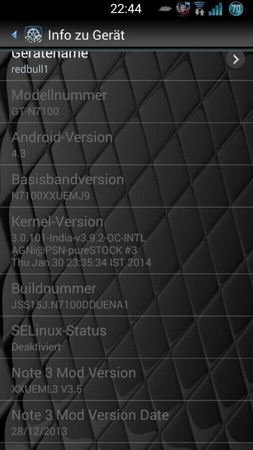

So hier dein Theme auf der DDUENA1.
Mit note3 Mod , absolut Alles passt.
Zu beachten wäre. Erst den n18 mod ohne wipe flashen , danach wipe cache und dalvik, dann den mod nochmal flashen. Ansonsten kann es sein das bei snote etc. nur blaue Androidmänchen sind.(Funktion ging trotzdem, sieht aber kagge aus )
