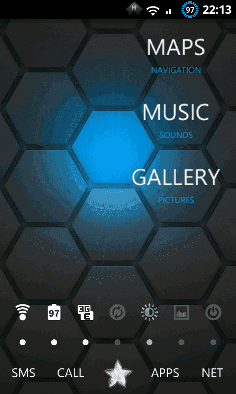

hier also mein Theme (zumindest soll’s mal eins werden:)).
Aus gegebenem Anlass direkt mal ein Hinweis:
Das Theme läuft bei mir problemlos, trotzdem installiert ihr es auf eigene Gefahr.
Lest euch bitte diesen Post ganz durch.
Was wurde geändert?
framework-res.apk
twframework-res.apk
DownloadProvider.apk
Installation:
Damit ihr die update.zip flashen könnt, müsst ihr erstmal die Recovery 2e flashen.
Wie das geht findet ihr hier:
[30.10.10][CF-Root v1.2] JPH JPK JP6 JPM JPA JPO - superuser+busybox+2e, CWM compat! - xda-developers
Dann die update.zip auf die interne SD-Karte kopieren und über den Recovery-Modus flashen (apply sdcard:update.zip).
Fertig.
Was gibt’s sonst noch?
Dazu gibt’s noch ein nettes Bild für den Hintergrund und eine Vorlage, damit ihr Icons selbst erstellen könnt.
Diese Vorlage hat he stheone64 erstellt, sowie auch die Themes, bei denen ich die ganzen Icons entliehen hab. Danke!
Die Vorlage muss mit einem geeigneten Bildbearbeitungsprogramm (Photoshop, Gimp...) geöffnet werden. Die Icons habe ich dann mit Desktop Visualizer auf den Homescreen gesetzt.
Die Circle Battery stammt von Fightspit (hier).
update.zip_JPH
update.zip_JPK
update.zip_JPM
update.zip_JPO
Falls irgendwer wieder das Original zurück will:
update_Restore.zip_JPH
update_Restore.zip_JPK
update_Restore.zip_JPM
update_Restore.zip_JPO
In update.zip umbenennen und via Recovery flashen.
Viel Spaß!

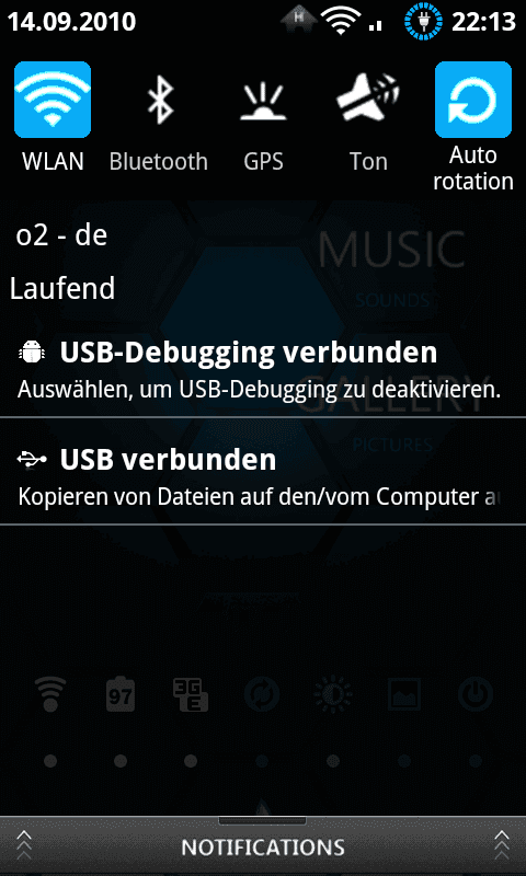

Bei mir ist folgendes passiert. Das Skript wurde ausgeführt und das SGS startete neu. Nach dem Neustart konnte ich keine Veränderung am Theme feststellen.
Daher habe ich die beiden apk's von Hand kopiert. Nun treten folgende Fehler auf. Die Exchangekonten sind weg bzw. werden nicht mehr angezeigt. Als ich nachschauen wollte, was genau los ist, merkte ich, dass ich den Menüpunkt "Konten&Sync" nicht mehr aufrufen kann (forced close). Mit den einzelnen Anwendungen in der Anwendungsverwaltung verhält es sich genauso.

Ich hatte noch weitere Kuriositäten festgestellt. Eine Datenverbindung ließ sich nicht aufbauen. Hier musste ich trotz richtiger APN's nochmal den Standard wiederherstellen. Zudem war die Samsung-Tastatur und nicht Sywpe aktiviert. Daher würde ich fast sagen, dass mit dem Dateiaustausch einige Systemeinstellungen verloren gehen bzw. resettet (tolles Wort) werden.
Das Gmailkonto für den Market blieb übrigens erhalten.
