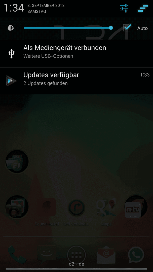

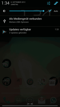

aber anbei mal die reine xml zum direkten Austausch nach SystemUI.apk/res/layout
was habe ich verändert?
-QuickSetting auf 0.0dip gesetzt
-Margins der Brightness-bar und der folgenden Notifications angepasst
-(erwähnte ich schon vor einigen Tagen, das es nur so klappt)
Bugs:
-es kann vorkommen, das die Statusbar ned angezeigt wird.
-"Versteckte" Leiste runterziehen, dann sollte sie vorhanden sein.
-(Reboot Recovery und Wipe Cache sollte Abhilfe schaffen.)
-Signalstärken bleiben nach dem Reboot "versteckt", erst sichtbar nach dem herunterziehen der Statusbar.
-(Ursache such ich noch, kann sein das es am Center-Clock-Mod liegt)
getestet: FoxHound JB
Feedback erwünscht :)
Gruß Kiray

Hm okay, das mit dem MarginTop hab ich wohl überlesen. Hab mich jetzt selbst nochmal ran gemacht und siehe da, es hat geklappt. Die Bugs die du hattest, habe ich jedoch nicht. (Habe übrigens die SystemUI von Raubkatze genommen wegen dem Design und nur 2 Einträge geändert um die QuickSettings zu verstecken)
