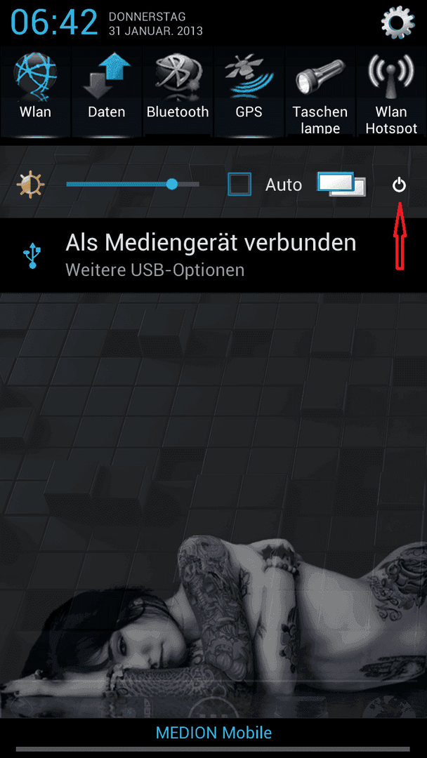

Wo versteckt sich in GoA ROM dieses Icon?
Na in SystemUI/res/drawable-xhdpi/ic_sysbar_power

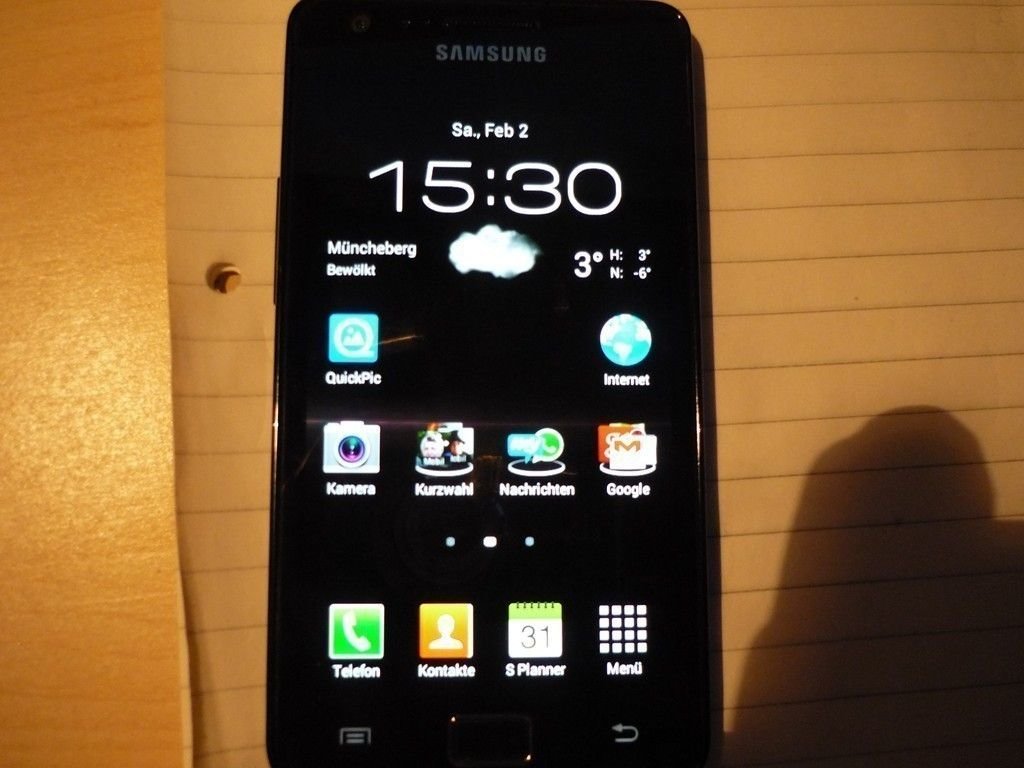

Edit: Sieht jetzt so aus: P1010603.JPG
Statusleiste weg, Hintergrund weg. Schön schwarz, aber mir ist beige lieber.
Was tun sprach Zeus, die Götter sind besoffen.

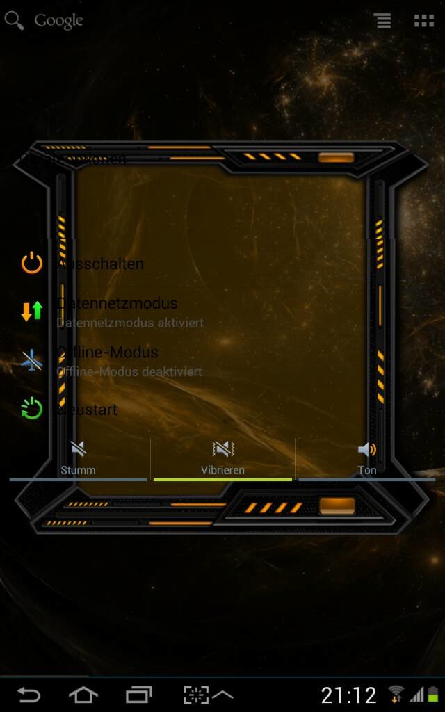

Weiß zufällig jemand ganz spontan, wie man die Textfarbe von diesen Pop-Ups ändern kann? (z.B Bestätigungen usw)
Hallo zusammen. So nun noch ne Frage. Wo man man diese bottons andern. Ich möchte sie mittig haben und auch den Titel links oben man sieht in kaum mittig haben. Nun meine Frage in welcher XML ändert man dies und wie wird es gemessen wo die Position ist?
Falls schon mal aufgegriffen einfach sagen. Ich fand nichts.
Also vorne weg dein Popup Fenster ist ja eine Feine Sache aber allein das ganze nur für dieses Popup fenster zu lösen reicht bei weitem nicht.
DIe Popup Fenster sind immer die selben und werden an so vielen stellen benutzt, willst du da alle xmls suchen und ändern ??
Viel einfacher wer es dein Popup fenster anzupassen.
Welche xml es für dieses fenster ist müsste ich selber schauen
nur mal auf die schnelle gesucht und für die Buttons unten sollte es diese frame/res/layout/global_action_silent_mode.xml sein
Ja da haste auch wieder recht. Aber man könnte doch einfach das ganze verkleiner. Ich meine ist in den xmls nicht die rahmengrosse geschrieben oder ist dort jeder botton selber devinirt. Ich weiss ein bisschen umständlich geschrieben. Aber wen das gehen würde was ich meine das ich einfach sage so der rahmen wo die bottons platzt haben darf ist jetzt statt 10 pixel nur noch 8 pixel breit und lang, dan könnte ich zeitsparend arbeiten.
Abet am besten ich such mal ne xml die popup heißt.
Und danke für das Kompliment, hab mir auch mühe gegeben.
Hatte sowas auch schon im Kopf aber es dann wieder schnell sein lassen, weil es eben zuviel ist zum umschreiben und manchmal muss man das sehr oft machen nicht nur an einer FW sondern immer mal wieder. Was du aber machen kannst und am sinnvollsten ist, deine Popupfenster anpassen und zwar die .9.png mit draw9patch
und zwar hast du unten rechts neben dem Scrubber wo man zoomt die möglichkeit drei hacken zu setzen die setzt du alle. Dann siehst du rechts im Vorschau Fenster einen tranzparentes 4 eck in diesem sitzt alles was im Popup fenster sein soll Angezeigt wird. Somit sind deine Popup Fenster sowieso schon falsch gepatcht
Ich dachte eher daran dass es vielleicht eine XML gibt die den Text für sämtliche popups steuert und ich bisher nur zu doof war die zu finden ^^ heißt es für alle verschiedenen popups gibt's unterschiedliche xmls?
