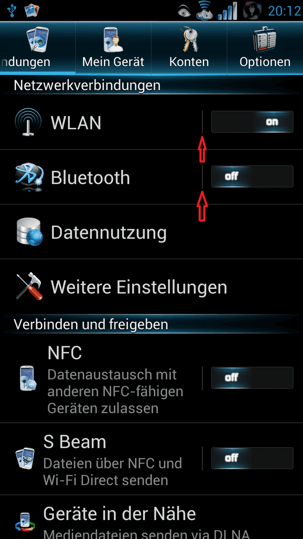

Bitte um Hilfe!!!
Seit langen Zeit suche ich dieses *.png.
Kann mir jemand helfen, wie heißt die Datei?
