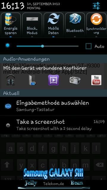

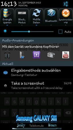

Tjaaaa, was soll ich sagen. Jetzt ging's. Hab aus purer Verzweiflung nochmal versucht. Und jetzt ging's... Manche Sachen muss man nicht verstehen. Schaut Spitze aus.
Reaktionen: Masta_Gee81
