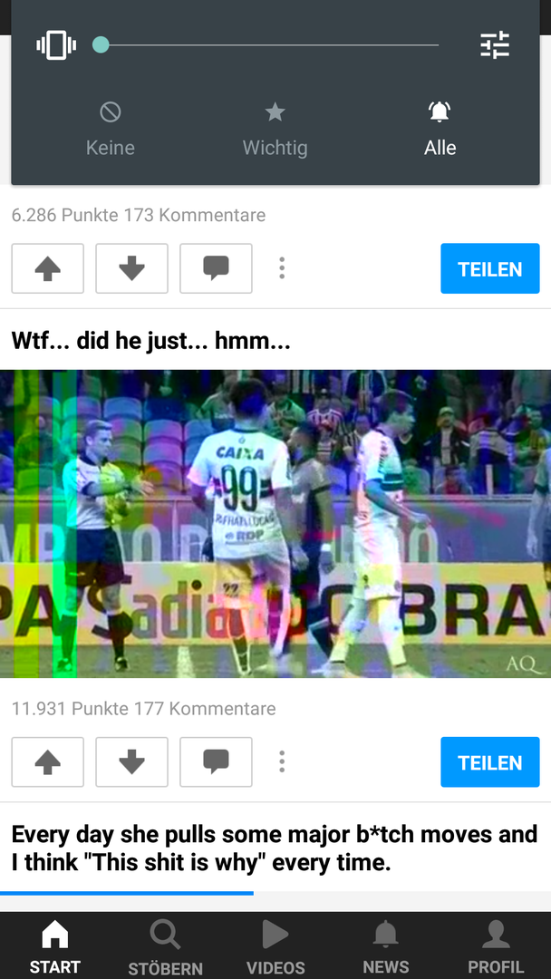

Ich habe die CM Version auf 4pda von Magnesium getestet. Sie hat die gleichen kleinen Bugs wie die auf Needrom wie z.B. YouTube läuft ca.5 sec dann lädt es neu und pausiert, bei 9gag z.B. sind die GIF's siehe Bild, ... . Aber bis auf kleine Probleme sind beide Rom´s gut.
