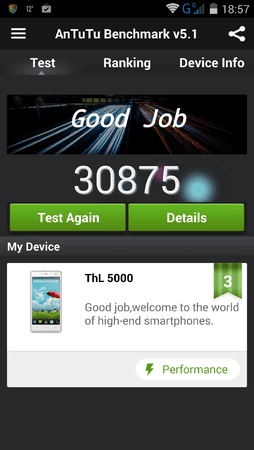

Hab das Problem gelöst, indem ich die Custom-Rom " V9-Bshuy2003" geflasht habe.
D a ist die V1.09 integriert, läuft super !
gruß mikemb55

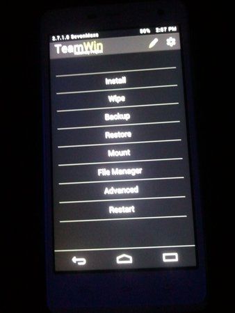

Habe bei mir das neue Recovery installiert.Wenn es jetzt im Recovery (Vol+ und Powerknopf drücken) hochfährt sieht das Menü so aus wie auf dem Bild.
Was muss ich dann weiter machen um das " V9-Bshuy2003" zu installieren bzw gibt es evtl noch eine andere Möglichkeit etwas auszuprobieren das meine wegen Temperatur abschaltet.

Bevor du eine Custom ROM installierst würde ich empfehlen zunächst ein Backup deiner aktuellen ROM zu machen damit du nochmal zurück kannst falls etwas schief läuft.
Dazu einfach in der Recovery auf "Backup" tippen.
In dem darunter liegenden Menü kannst du die zu sichernden Partitionen auswählen und festlegen wohin dein Backup gespeichert werden soll (interner oder externer Speicher).
Optional kannst du auch einen eigenen Namen für dein Backup angeben.
Wenn alles wie gewünscht eingestellt ist ziehst du unten denSlider nach rechts und wartest bis das Backup durch gelaufen ist.
Damit hast du die Möglichkeit dein Phone jederzeit wieder auf den heutigen Stand zurückzusetzen.
Der ursprüngliche Beitrag von 09:24 Uhr wurde um 09:29 Uhr ergänzt:
Hier kannst du dir erklären lassen wie du TWRP benutzt:
http://www.youtube.com/watch?v=F6cI4WuIDNQ
