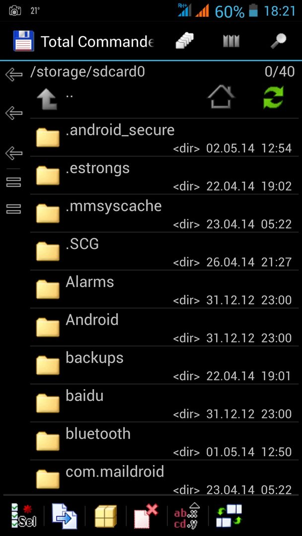

Ok.
Ich habe jetzt mit 3 Dateimanager mit Rootrechten die Ordner und die .so Datei gesucht (versteckte Datein anzeigen)
Nichts gefunden.
Und der .system Ordner ist auch nicht da. Siehe Bild.u
Auf dem Bild bist du nicht im Rootverzeichnis steht doch oben SD-Card null

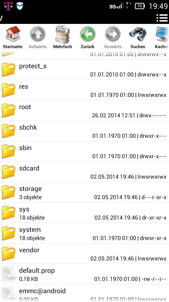

Reaktionen: oestes
Ok!
Jetzt habe ich es geschnallt.
Habe immer an der falschen Stelle gesucht.
Die Ordner und Dateien alle gefunden.
Das rote Licht blinkt auch schon.
So sollte das aussehen
Jaja........ Habe immer meine 2 SD Cards durchsucht und bin nie eine Ebene höher gegangen.
Und die Suche erfasst scheinbar nicht den Root Ordner.
Danke für die Hilfe
