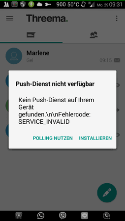

Hi,

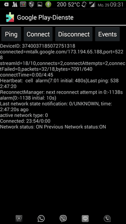

Ich bekomme auch angezeigt bei Threema, das kein Push verfügbar ist. Ich habe alles versucht was hier steht, aber ohne Erfolg. Auf den Screenshots ist zu sehen, das irgendwas nicht connected ist. Kann es vielleicht daran liegen? Hat jemand eine Lösung für mich? Ich habe einen Galaxy s3 mit Carbon Rom mit Google Gaaps. Danke

Einstellungen / Fehlerbehebung / Push-Fixer schon versucht?
Ansonsten dürfte dir einer der notwendigen Dienste fehlen.
Wäre nicht das erste Mal, dass bei einem anderen ROM etwas fehlt. ;-)
Hallo auch schon versucht, hat auch nicht geholfen leider. Hat es was mit Gapps zu tun oder doch mit der Rom wie du sagst. Wie finde ich es heraus? Kann es daran liegen das ein Dienst nicht connected ist, wie auf dem Bild zu sehen? Sieht es bei dir anders aus, könntest du einen Screenshot machen und hier posten? Danke
Die wahrscheinlichste Ursache hast du ja selbst schon gefunden. Die Google Play Dienste benötigen für Push eine Verbindung zu den Google Servern via Port 5228.
Aus der Android GCM Dokumentation:
Note: If your organization has a firewall that restricts the traffic to or from the Internet, you need to configure it to allow connectivity with GCM in order for your Android devices to receive messages. The ports to open are: 5228, 5229, and 5230. GCM typically only uses 5228, but it sometimes uses 5229 and 5230. GCM doesn't provide specific IPs, so you should allow your firewall to accept outgoing connections to all IP addresses contained in the IP blocks listed in Google's ASN of 15169.
Quelle: GCM HTTP Connection Server | Android Developers
Wenn du irgendwelche Android Firewalls oder Virenscanner etc verwendest schalte sie zum testen auf jedenfall mal aus.

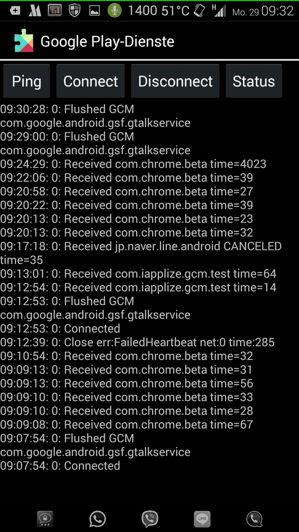

Hallo, nein alles ist so wie es war. Ich habe eben noch das Omni Rom Backup eingespielt, dort ist der selber Fehler vorhanden. Kann mal jemand bitte mit dem PNF root Tool schauen unter Play Service Monitor, ob auch wie auf dem Bild zu sehen ist, ein connectfailed in der dritten vierten Zeile zu sehen ist. Am besten ein Screenshot dran hängen. Danke
