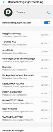

Ich hab das mal zusammengefasst und etwas ergänzt...
Aber wie beschrieben: Ich bin kein Huawei-Auskenner - und leider hat das auch nicht zu 100% funktioniert.
BTW: Gestern Abend ging es bei meinem Kollegen eigenartigerweise wieder, und meine Nachricht hatte nach dem Senden gleich den offenen Briefumschlag, obwohl er davor nicht in Threema war... Hab noch kein System erkannt, wie und warum... 🤯
Ergänzung: Heute geht es schon wieder nicht mehr...
@martinfd : Funktioniert Dein P10? Hast Du noch zusätzliche Tipps?
EDIT: Ups...Sorry...Ich meinte @Schotti
  • Threema__Huawei-P10-EMUI9__Einstellungen.pdf
Reaktionen: VampirKing, martinfd und Schotti
Danke @Miaz602 für die Infos und die PDF! Ist auf meinem P10 alles so eingestellt, wie beschrieben und trotzdem noch kurz Ergänzungen dazu von mir, weil:
... das genau immer wieder vorkommt. Und wirklich erklären kann man es dann nicht. 😕 Daher ist's zB bei meinem Kumpel ähnlich (auf seinem schon etwas älteren Samsung) und so
Miaz602 schrieb:
Hab (ich) noch kein System erkannt, wie und warum... 🤯
Bei ihm sind es (leider) immer wieder Energiesparkunktionen, die plötzlich 🥴 wieder aktiv sind, aber insbesondere die mobilen Daten & der teilweise schlechte Empfang - das aber nur nebenbei erwähnt. 🙏

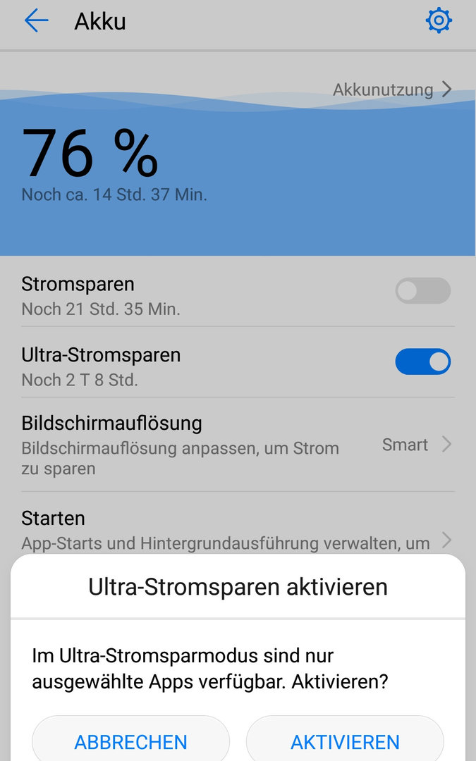

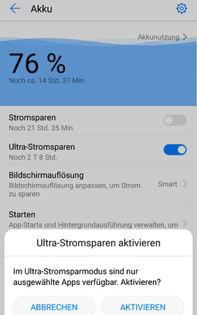

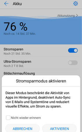

Zum letzten Hinweis in dem PDF vorab: über den App-Switcher/Taskmanager für Threema das Schloß zu schließen, wirkt Wunder! 👌 Nutze ich schon ewig und wenn ich es mal vergesse, fliegt Threema schon mal eher aus dem Speicher (was hier auf meinem P10 😟 ja zuletzt öfters passiert).
Nun zu den weiteren Hinweisen:
Unter Einstellungen/Akku dürfen natürlich
auf keinen Fall aktiv sein. Ist aber selbsterklärend, wenn man sich zumindest etwas mit dem Gerät beschäftigt. 😉

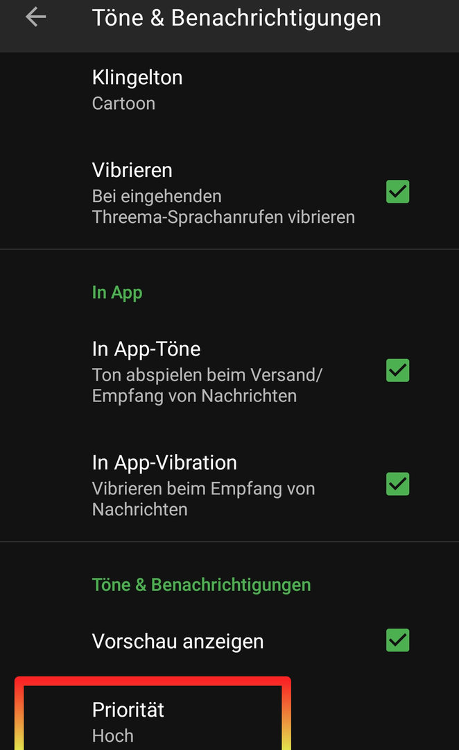

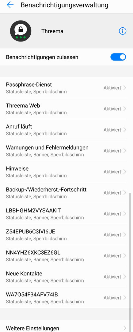

Dann in Threema selbst mal Veränderungen beobachten, wenn man in den:
ganz unten die Priorität auf mindestens "hoch" setzt oder vlt sogar auf Maximum.
Das ist mit Sicherheit aber nicht die eigentliche Lösung für die beschriebenen Probleme! 🙏
Unter Einstellungen/Apps/Threema/Benachrichtigungen:
Dann noch zwei Punkte unter:
Diese Einstellungen mal kontrollieren, weil die
sollte sie eingeschaltet sein, natürlich erheblichen Einfluss nehmen kann. Ich würde sie immer deaktiviert lassen!

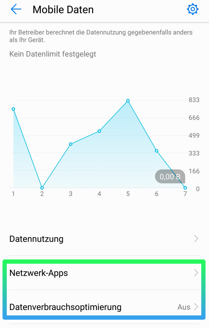

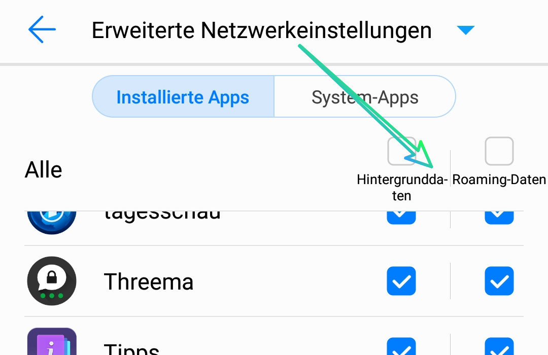

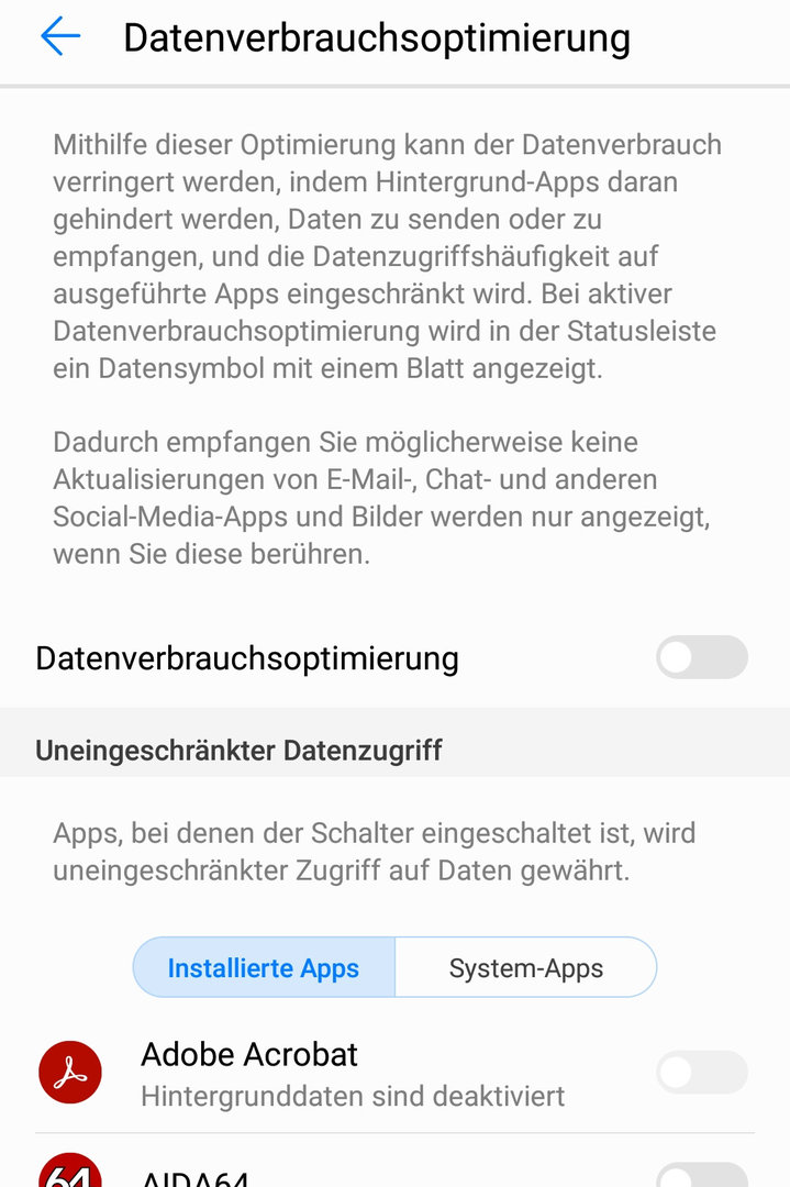

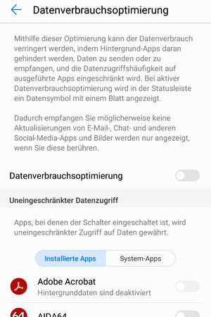

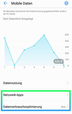

Und als letzten Punkt noch die:
bzw. die "Erweiterten Netzwerkeinstellungen, die ebenfalls, sollten dort schon mal Anpassungen vorgenommen sein, die Übermittlung der Nachrichten beeinflussen.
Das alles unter dem Aspekt, dass ich mein P10 nach der Reparatur mit Android /EMUI 8 betreibe und die Screenshots in der folgenden Version etwas anders aussehen können! 🙃 😉
Ich hoffe, es könnte irgendwie/irgendjemand helfen und wünsche euch halbwegs erträgliche 😅 😓 Sommertage! 🍀
