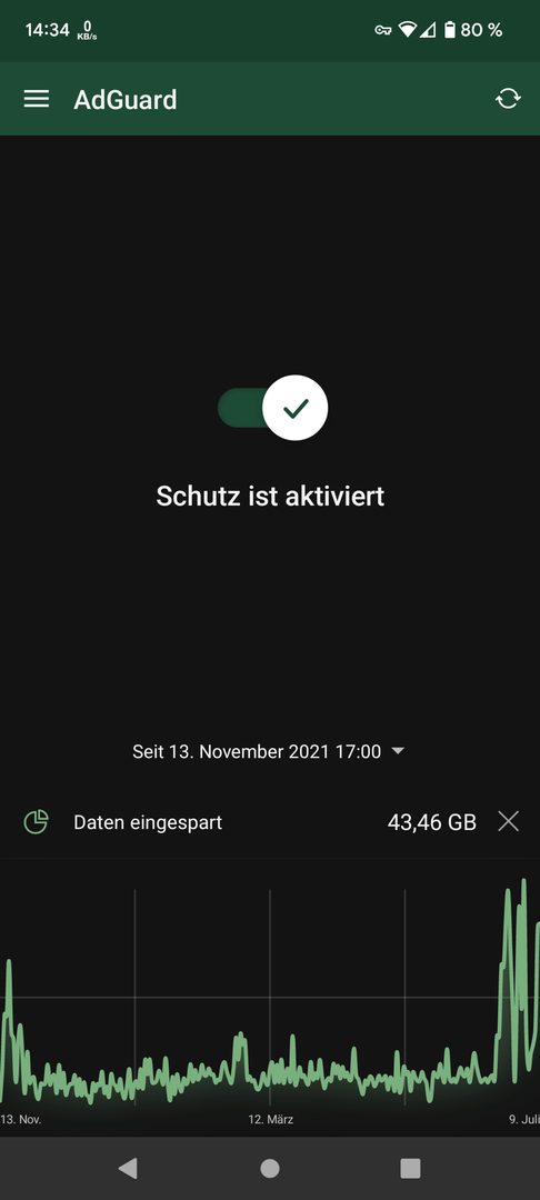

Also wenn dadurch 4,93 GB an Daten bei Adguard in einer Nacht durchlaufen, nur weil Spotify im Hintergrund aktiv ist (es ist nur aktiv, es läuft nichts!), dann finde ich das schon fragwürdig.
Wenn Spotify nicht aktiv ist, reduzieren sich die Anfragen auf mehrerer KB pro Nacht. Das ist schon ein beachtlicher Unterschied!
Natürlich belastet das den Akku und ich spreche davon, wenn das Smartphone nicht verwendet wird.
Entsperren der Anfrage ist nun auch keine Lösung. Dafür ist Adguard ja da, dass es solche Anfragen blockt. Das Problem liegt bei Spotify.
Sehe da das Problem aber schon bei adguard,denn ich habe auf keinem Gerät mehr adguard drauf,und Spotify verbraucht weder Akku noch übermäßig viel Datenvolumen.
Daher muss es irgendwie mit Adguard zusammen hängen.

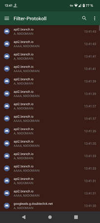

Bei mir blockiert AdGuard auch diese permanenten Anfragen an api2.branch.io ... und zwar ohne dass überhaupt eine App aktiv ist 🤨
Reaktionen: Jorge64 und jandroid
Da laufen keine 4.93 GB an Daten durch, das wäre ja übel :)
jandroid schrieb:
Als ich heute morgen in die Übersicht von Adguard schaute, staunte ich nicht schlecht: über Nacht wurden 4,93 GB an Daten eingespart, obwohl das Smartphone nicht genutzt wurde.
Es wurden 4,93 GB eingespart. Das ist natürlich etwas frech von Adguard zu behaupten, da es ein theoretischer Wert ist und einfach multipliziert wurde, wenn jede dieser Verbindungen nicht geblockt, sondern durchgeführt worden wäre.
Im Hintergrund sind immer Sachen aktiv.
Reaktionen: martinfd und jandroid
Nachtrag: es ist tatsächlich Spotify!!!
Hab' eben mal das Handy neu gestartet, danach haben die Anfragen aufgehört. Einmal Spotify geöffnet und es geht wieder los und bleibt auch, selbst wenn ich Spotify wieder schließe ... 😒
Noch ein Nachtrag: Irgend etwas muss vor einigen Tagen passiert sein (App-Update? Spotify?), was die Blockier-Tätigkeit von AdGuard massiv hat ansteigen lassen:

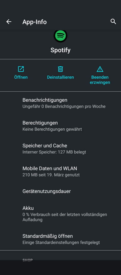

Wie gesagt, bei mir verhält sich alles normal. Ich nutze die Version von Spotify im Anhang
