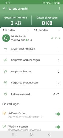

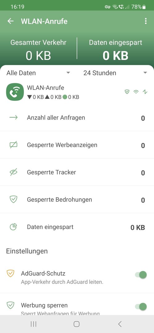

@DanielMode Kenne Xiaomi nicht so...
Bei Samsung siehe Screenshot.

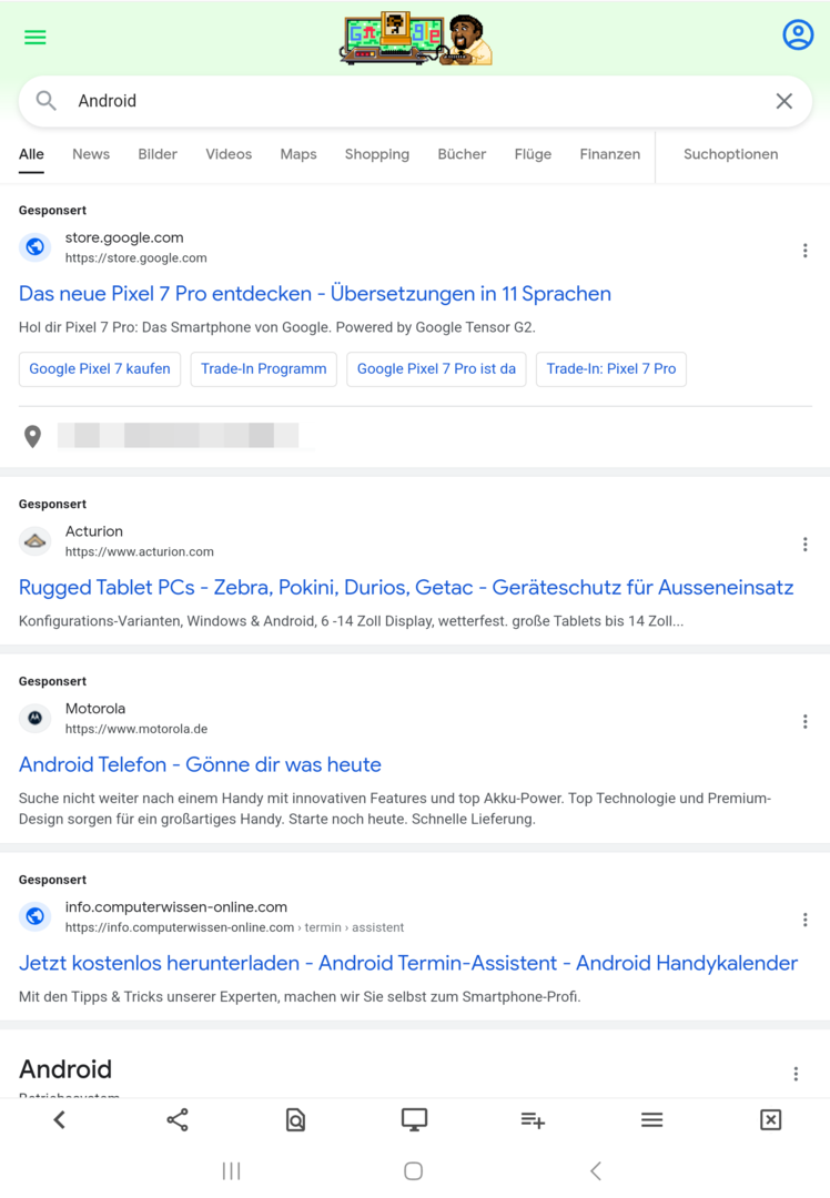

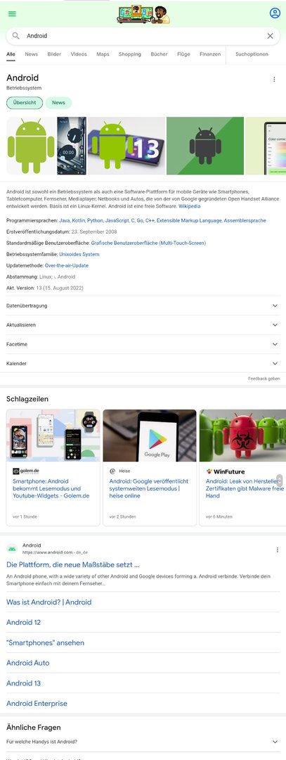

zakazak schrieb:
Hast du vielleicht irgendwelche Screenshots als vergleich oder test webseiten die ich einfach mal bei mir aufmache und mit einem Screenshot von dir vergleiche? :)
Google-Suche nach Android mal als Beispiel. Ohne https-Filterung bekommst du gesponserte Treffer oben, mit https-Filterung siehst du den Unfug nicht.
