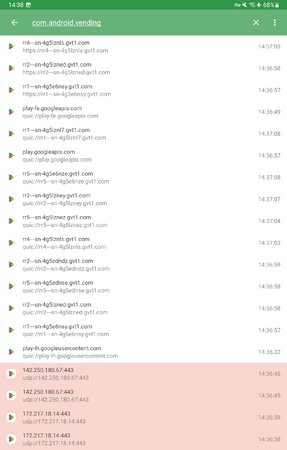

@vergilbt Hab für den Play Store nun Adguard auch mal aktiviert. Auf den ersten Blick dadurch kein Problem - wurde tatsächlich auch was geblockt. Auch 2 Updates von Apps durchgeführt...

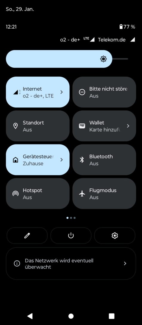

Wenn ich adguard installiere und einrichte und dann adguard in der App oder übers Symbol ausschalte,sollte adguard ja komplett aus sein und auch nichts mehr im Hintergrund machen,oder ?
Weil wenn es aus ist ,steht trotzdem noch in der Statusleiste das das Netzwerk möglicherweise überwacht wird,was aber wahrscheinlich am installierten Zertifikat von adguard liegt.
Würde adguard nämlich gerne nur bei Bedarf aktivieren.
@Jorge64 Beende AdGuard mal komplett in den Einstellungen. Da, wo du auch die ganzen Berechtigungen für die einzelnen Apps erteilen kannst. Wird dir dann trotzdem noch angezeigt, dass das Netzwerk möglicherweise überwacht wird?
Reaktionen: Jorge64
@jandroid :
Vielen Dank für deine Nachricht 👍.
Habe adguard komplett beendet so wie du geschrieben hast,aber es bleibt trotzdem in der Leiste stehen (siehe Screenshot)das das Netzwerk möglicherweise überwacht wird

Was passiert, wenn du auf die Benachrichtigung mit der Überwachung klickst? Wo landest du dann?
Reaktionen: Jorge64
Da steht dann das ich ein crt Zertifikat installiert ist was möglicherweise das Netzwerk überwacht.
Ist eine Meldung vom System,zumindest lande ich nicht bei Adguard.
@Jorge64 Hmm, das hört sich tatsächlich nach dem AdGuard Zertifikat an. Erschien diese Meldung denn erst, seitdem AdGuard installiert wurde?
Reaktionen: Jorge64
@jandroid :
Ja,ist definitiv das adguard Zertifikat.
Sobald ich adguard deinstalliere samt dem Zertifikat ist die Meldung sofort weg.
Dann würde ich sagen, dass AdGuard zwar nicht mehr im Hintergrund läuft, das System aber trotzdem erkennt, dass da ein "fremdes" CA-Zertifikat installiert ist. Das zeigt wieder, wie tief dieses Zertifikat ins System eingreift und erklärt die Probleme, die auf manchen Geräten entstehen.
