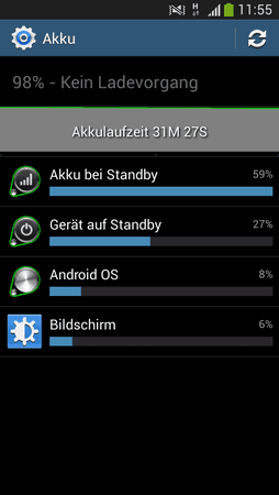

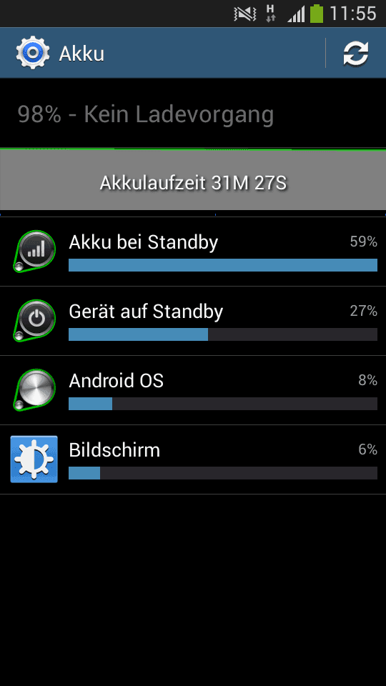

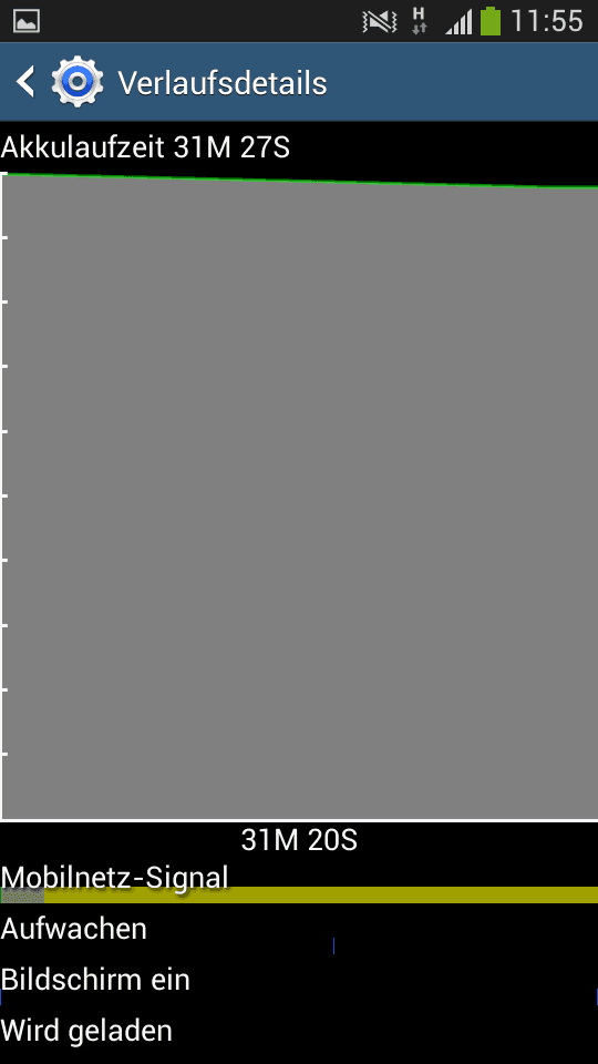

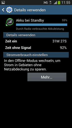

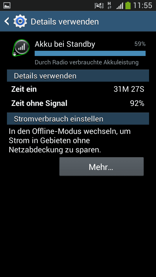

Bin aber auch der Meinung, dass mein Handy irgenwie komplett spinnt. Hatte das Teil eben auf Arbeit komplett aufgeladen und nach einer halben Stunde schaue ich mir die Akku Details an. An erster Position steht dort:
Akku bei Standby (Durch Radio verbrauchte.....): 59%
mit zeit ohne signal: !!!!!!92%!!!!!. Ich habe allerdings die ganze Zeit "H bzw H+" und alle Balken. Das Mobilnetzsignal ist dabei die ganze Zeit gelb....:/
Das trat schon öfter auf und nach einem Restart waren die Werte dann zum Teil auch ganz normal. Der Akkuverbrauch ist allerdings, egal welche Anzeige bei "Akku" evtl. als Auslöser herhalten könnte, immer gleich hoch.
