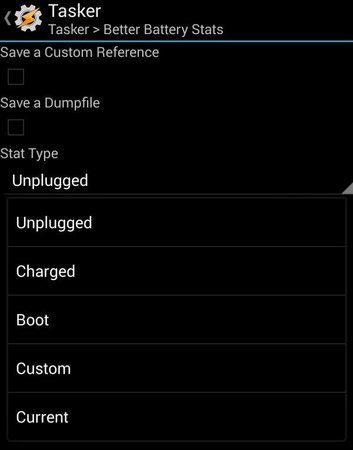

Spoiler mal eine vernünftige Log bevor dein Handy aus geht. Die Log sollte so lange wie möglich (4+ Stunden) und ohne/wenig ScreenOn (<1 Minute) sein.
Steht aber auch alles vorne. Ich bin guter Dinge das wir den Übeltäter finden.
Alles klar, dann probiere ich nochmal ein Log zu kriegen bevor das Telefon aus geht. Worauf ich raus wollte: Es gibt aber keine Möglichkeit das Log automatisch erstellen zu lassen (z. B. Log schreiben bei < 2% Akku)?
das würde mit Tasker funktionieren.
Zwar für diese Aufgabe etwas oversized und für Anfänger sehr komplex, aber evtl. ist es bereits in Verwendung.
Auf der Entwicklerseite gibt es eine zeitbeschränkte Testversion.
Hier ein Screenshot des Plugins:
Reaktionen: Schrumpelhut und TylonHH

Ne Frage zu BBS, warum kann ich wie im Opener beschrieben keine Custom Reference setzen? Ich drücke den Schalter im Menü, aber es passiert nix:/
EDIT: Soeben nochmal beobachtet, sobald ich die Suche dann 1x per HotWord nutze scheint sie sich aufzuhängen und die Wakelocks zu verursachen, das ist doch totaler Müll und somit unbrauchbar! :/
Du musst es einmal im Menü setzten und dann nochmal dort auswählen wo Since Boot oder unplugged oder dann wenn du es gesetzt hast custom steht.
Reaktionen: mj084
Sry, und ich dachte immer der Schalter drunter wo Current und Custom zur Auswahl steht sei der Richtige^^
Danke:)
