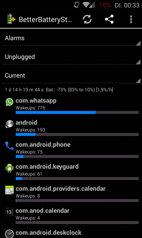

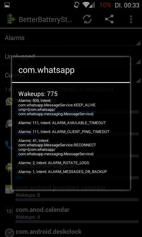

Mal eine Frage an die Fachmänner, habe eigentlich nicht viele verschiedene Wakelocks aber die Wakelocks der Anwendungen die ich habe fallen relativ zahlreich aus (Screenshots anbei). Gibt es eine Möglichkeit diese Wakelocks noch zu reduzieren oder sind diese "normal" ?
Und wie bekomme ich es hin, dass der Play Store nicht mehr automatisch nach einen Reboot mitstartet?
Danke und Grüße

Entscheidend ist dein Verbrauch pro Stunde. Da du dein Handy ja aktiv nutzt, hast du halt auch entsprechend viele Wakelocks. Sieht aber erst mal normal aus. Genaueres kann man nur sagen, wenn du ein vernünftiges Logfile erstellst. Aber Grundsätzlich erst mal keine Panik bei dir.
Whatsapp hat viele Wakelocks, ist aber eigentlich nie das Problem hier im Thread
android Wakelocks können mehrere Ursachen haben, aber absolut im Rahmen

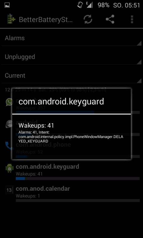

Keyguard weiß ich jetzt nicht was es ist, aber 41 wakelocks ist nicht viel.
GPlaystore könnte man bspw. den Bootrecevier entziehen oder besser, greenifen.
Das Problem ist, das viele Lizenz Prüfungen über den Playstore laufen und der dann sowieso anspringt und auch an bleibt. Mit Greenify würde dieser nach 10min wieder schlafen geschickt. Mach ich so. Nachteil: App mit Lizenzprüfung geht auf - Playstore geht dadurch an und merkt zeitgleich - Huuuuch, Updates !!!!, und legt wie eingestellt los...laden&updates im WLAN...
Hackt dann manchmal etwas suboptimal.

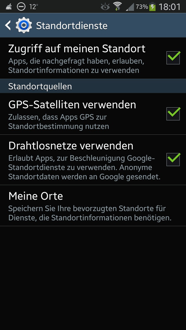

Bei dir sind es die Ortungsdienste. Schau mal unter StandortEinstellung. Insbesondere den Standortbericht und -verlauf. Diese sollten aus sein. Nutzt du GoogleNow?

Nö! Aber das hab ich auch gar nicht. Hatte mir woanders schon mal jemand gesagt. Aber ich find das nicht in den Anwendungen. Google+ hab ich dafür aber schon mal deaktiviert.
Und wegen der Standortdienste, ich hatte die eigentlich IMMER an. Weil ich ja auch viel Google Maps suche. Und dann muss das schnell gehen. Da hab ich wenig nerv, immer alles in den Einstellungen an und wieder abzuschalten.
Und Verlauf und Bericht hab ich irgendwie auch nicht. :confused2: Schau mal bitte im Dateianhang, so schaut das bei mir aus.
Und sonst ist das nix weiter Auffälliges?

Die habe ich auch an, solange kein app den Standort anfordert, ist hier nichts auffälliges zu erwarten.
Was ist denn bei dir "meine Orte"?
Sonst geh mal in maps/Einstellungen/Google Standorteinstellungen/Standortbericht - dieser sollte deaktiviert sein.
Im übrigen sieht man dort, wer zuletzt den Standort benötigt hat. Allerdings weiß ich jetzt nicht, ob das Rom oder googleApps abhängig ist.

Ich sehe gerade, ich komme gar nicht auf 100%. Hmm.
Reaktionen: Deacon_Frost
Standard, also da hab ich nix besonders drin stehen.
DAS wusste ich bisher noch nicht. DANKE! :smile: Werde das direkt mal überprüfen. :smile:
Ansonsten kann ich noch sagen, dass ich gerade noch mal die DBT sauber neu geflasht habe. Ich hatte irgendwie die Faxen dicke. Und jetzt bin ich zu 100% sicher, dass alles wirklich sauber ist. :smile: Und ich werde Deine Tipps berücksichtigen und das noch mal beobachten.
Also noch mal VIELEN DANK für die tolle und schnelle Hilfe! :smile:
Und @ dafit: Hab Dir glatt ein DANKE für Deinen ersten Absatz verpasst. :thumbsup: Die Jungs werden Dir hier sicher auch helfen! :winki:
