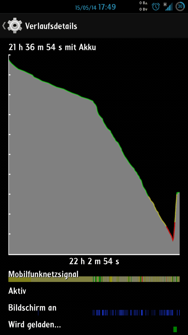

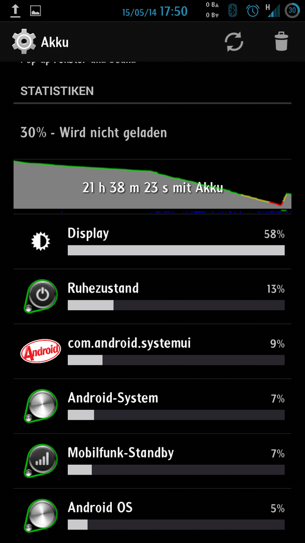

Tag zusammen,
hab seit einigen Tagen probleme mit meinem Akku, der geht extrem schnell leer obwohl ich kaum was mache mit dem Handy :/ bei meiner Nutzung hatte ich sonst minimum 2 Tage ohne Laden ausgehalten!
Hab auch wie beschrieben eine datei mit BBS erstellt (über Nacht liegen gelassen), hoffe hab alles richtig gemacht :)

Battery Info
Level lost [%]: Bat.: -13% (89% to 76%) [1,8%/h]
Voltage lost [mV]: (4080-3958) [16,8%/h]
Other Usage
Screen On (): 3 m 34 s (214 s) Ratio: 0,8%
Deep Sleep (): 6 h 57 m 11 s (25031 s) Ratio: 95,7%
Awake (): 18 m 57 s (1137 s) Ratio: 4,3%

Im Anhang noch zwei Bildchen.. Wo es langsam berg ab geht, ist die Nacht und dann so richtig runter, bin ich unterwegs, Handy meistezeit in der Tasche und eher selten genutzt... Und das ist meiner Meinung nach nicht korrekt ^^

Deepsleep sieht jetzt nicht so schlecht aus. Wenn du sagst, du hattest die Probleme auch mit einer anderen Rom und dein Akku wohl auch nicht mehr der jüngste ist, würde ich auf nen "verbrauchten" Akku tippen.
Ansonsten kannst du, wenn nicht benötigt, mal die Google Suche greenifien oder deaktivieren. EZ Wetter überträgt relativ viel für 6 Stunden, ggf kannst das Intervall hier verändern. Der Klassiker Facebook ist auch nicht förderlich für ne lange Akkudauer. Google+ soll sich gebessert haben, wäre aber auch ein Abschusskandidat, wenn nicht benötigt.
So, ich bin dann auch mal wieder da! :thumbsup: Hab jetzt mal ne ganze Menge rumprobiert und natürlich Eure Tipps beherzigt. :smile: Viel gebracht hatte das leider auch nicht. Diese Google Play Dienste haben Strom verbraten ohne Ende. :scared: Dann hab ich erst mal ALLES deaktiviert, was mit Google Play anfängt. Und irgendwann waren diese nervigen Play Dienste dann endlich aus meiner Statistik. Danach hab ich dann nur den Store und was dazu gehört wieder aktiviert. Und jetzt endlich läuft es seit 2 Tagen richtig rund. :smile: Hier mal mein letztes Log File:
