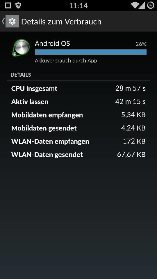

Hallo
Kann mir jemand sagen, warum Android OS immer an erster Stelle steht? Kann mit den beiden stats nix anfangen...

Die erste Seite hast du gelesen, gell?
Und rein von der Logik muss ja irgendetwas an erster Stelle stehen. Interessant sind die Verhältnisse zueinander.
