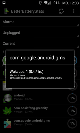

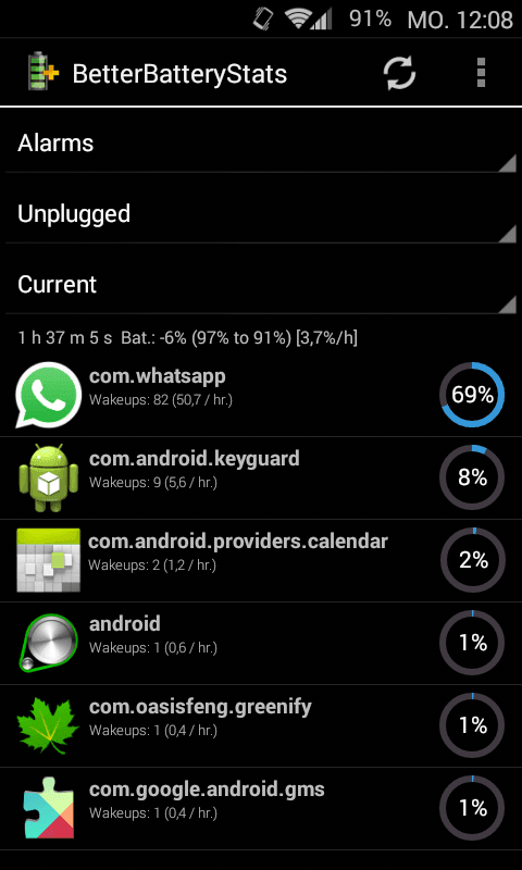

Vielleicht kannst du mir ja helfen und weißt zu welchem Receiver dieser Wakelock (ich meine der kommt immer genau 1x nach dem Reboot) das sein könnte. Habe die Receiver entsprechend der Anleitung von Karpfenhai im xda Forum auch bearbeitet.
Ich meine den GMS Wakelock ;)
Mein Wakelock sieht geringfügig anders aus (ohne dem 'nts'), werde es aber dennoch probieren ;)
EDIT: Ist sogar schon deaktiviert, ist somit also wohl etwas anderes..
