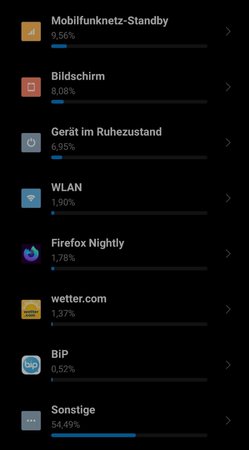

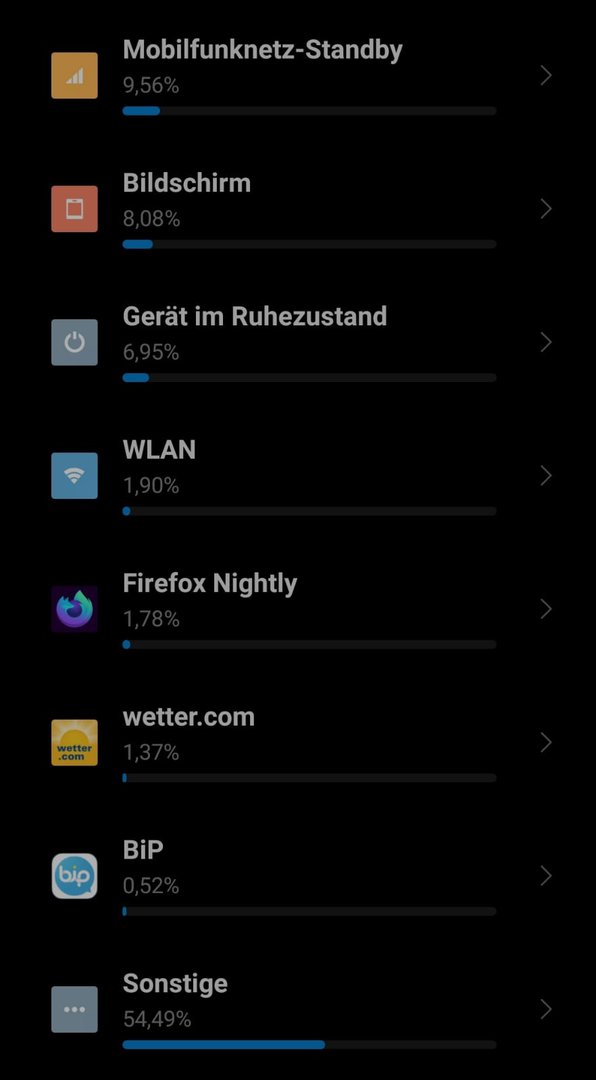

Grüß Gott,
habe mein Telefon komplett neu eingerichtet, da ich an anderes Telefon in Benutzung habe, habe ich mir mit der Einrichtung Zeit gelassen, mir ist dabei aufgefallen, dass der Akkuverbrauch sehr sehr hoch war was ich davor nicht erlebt habe.
Zu erst war „Mobilfunknetz-StBy“ ca. 45% hab das nicht weiter ernst genommen da keine Stimmkarte drin war, und „Sonstige“, nach dem ich das Telefon in Betrieb genommen habe ist der Verbrauch „Mobilfunknetz-StBy“ deutlich zurück gegangen wobei „Sonstige“ gestiegen ist, ich weiß nicht was das ist, wenn ich darauf klicke kommt auch nur „Sonstige“ keine weiteren Details.!
Was läuft da ab, wie kann man ich feststellen was alles unter „Sonstige“ verborgen ist?
Vielen Dank
Bearbeitet von: hagex - Grund: Bild verkleinert. Gruß von hagex

Lt.Worf schrieb:
Mein Telefon: Xiaomi Redmi Note 8 Pro, ich dachte hier wäre ein Xiaomi Thema??
Nein, du bist bei Betriebssysteme & Apps - Android Apps und Spiele - Tools , möglicherweise wurdest du von einem Moderator hierher verschoben.
Was genau verstehst du darunter?
Ich verstehe folgendes darunter: habe die Rückwand aufgemacht, die Platine von dem Gehäuse gelöst, Ram Rom und die CPU mit Pril gewaschen dann desinfiziert zum Schluss die Kontakte mit WD40 eingesprüht...??!!!
@heinzl Ich schätze deine Bemühung um mir zu helfen, doch ich verstehe beim besten Willen nicht was das werden soll?
Hab mein Problem klar und deutlich formuliert, kann sein das ich ein paar Zeile zu viel geschrieben habe, trotzdem MEIN TELEFON VERBRAUCHT ZU VIEL AKKU kannst du geradeaus darüber etwas schreiben?

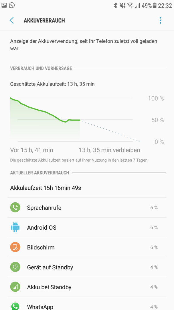

Hi zusammen,
bin nach langer Suche hier bei dem Thema gelandet, nachdem ich BetterBatteryStats installiert habe und versuche zu interpretieren was das heisst.
Die Statistik ist zwar nicht unglaublich lang, aber (soweit ich sehen kann) representativ. (ca 5% Akku pro Stunde quasi ohne Nutzung)
Das ist viel zu viel, denke ich.
Auszug aus dem Log vom BetterBatteryStats:
Battery Info
Level lost [%]: Bat.: -3%(68% to 65%) [5,1%/h]
Voltage lost [mV]: (3916-3939) [-39,0%/h]
Kernel Wakelocks
PowerManagerService.WakeLocks (*api*): 3 m 42 s Cnt:(c/wc/ec)271/0/0 10,3%
umts_ipc0 (*api*): 1 m 52 s Cnt:(c/wc/ec)227/0/0 5,2%
14830000.decon_fb (*api*): 1 m 35 s Cnt:(c/wc/ec)89/0/0 4,5%
android (): Wakeups: 91 (2,6 / min)
Alarms: 0, Intent: android.intent.action.TIME_TICK
Alarms: 71, Intent: *job.delay*
Alarms: 14, Intent: *job.deadline*
Soweit ich sehen kann, kann mein Telefon einfach nicht schlafen gehen...
Letzte Woche habe ich "wakelockdetector" installiert und per chrome app "freigeben" müssen.
Den Rest von dem Tag war alles top (siehe Anhang), aber der nächste Tag war es wieder schlecht.
Dann habe ich mich für den BetterBatteryStats entschieden.
Der Tip, Google-Dienste Cache leeren, neustarten habe ich jetzt mehrfach gemacht. Aber es wird nicht besser.
Auch Facebook service hab ich deaktiviert...
Hat noch jemand einen Tip?
bin echt Ratlos.
  • BetterBatteryStats-2021-04-12_114709592.txt

Hi,
danke für die Antwort.
Aber mein Screenshot zeigt ziemlich gut, dass es nicht mit der "Qualität" der Batterie zu tun hat.
Der Verbrauch pro Stunde war ca 5% bis zu einer Aktion. danach eher 1% pro Stunde. (ich kann aber nicht nachvollziehen was da passiert ist)
Laut BBS ist diese Information auch korrekt.
Derzeit hab ich ca 5% pro Stunde. Und laut dem Log ist es weil er viel zu selten in den deep sleep geht.
das hatte ich benannt... da ich denke die jungs sind das problem.
das Telefon ist auch permanent warm. Also es arbeitet viel zu viel. Oder sehe ich das falsch?
ich finde einfach nur nicht warum er das macht... tiefer wie die job.delay und job. deadline komm ich nicht.
danke!
und gruss
beispiel heute. 4,5h seit voll geladen. 22% verbrauch. 20 min display an (laut BBS)
so bin heute im zug unterwegs... das handy ging quasi nicht mehr aus... nur telefoniert und internet usw.
der akku verbrauch ist von nix tun (ca 5%) zu echt viel rumspielen (ca 7%) gestiegen.
das sagt mir, dass bei mir beim "nix" tun das handy einfach nicht wirklich nix tut.
also die ganzen energiespar modi greifen bei mir nicht.
das war mal besser... und ich konnte den zustand ja auch mal bei mir sehen (siehe mein screenshot)
aber ich finde nicht was es ist.
vielleicht versuch ich mal ein nicht so aufgeblasenes system....
aber eigenltich bin ich ja happy... :-(
hat keiner einen tip?!
Ist doch logisch das der Verbrauch dann höher ist, da das Smartphone immer wieder neue Sendemasten sucht mit denen es sich verbindet!
ich habe natürlich einen höheren verbrauch erwartet.
aber ruhe 5% und viel nutzung 7%?!
wenn es ruhe 1% und viel nutzung 7%... alles gut.
die 7% sind auch absolut ok!!!!
aber nicht die 5%. das ist mit display aus... zuhause auf der couch... ohne das ding anzufassen.
da erwarte ich sowas wie 1%.
und es ist wohl möglich (siehe screenshot)... das ist das gleiche handy... sogar im betrieb ist irgendwas passiert, das es zum "umdenken" gebracht hat.
was das war, weiss ich leider nicht, denn wenn ich es wüsste, würde ich nicht nach tips fragen.
ich wollte mit meinem beitrag aus dem zug mitteilen, dass ich denke dass bei ruhe (5%) die energiesparmassnahmen nicht greifen.
und mich würde interessieren wie ich das rausbekomme.
wenn ich mich da schlecht ausgedrückt habe, tut es mir leid.
(ich hatte mal einen arbeitskollegen, der hätte hier ca 20 seiten geschrieben...das wollte ich abkürzen)
ich hab vor lauter schiss, dass das handy viel zu viel zieht 2x 6000mAh Powerbanks mitgenommen.
aber so ists super... nur der ruheverbrauch ist unterirdisch... fast das gleiche wie vollgas...
@orgshooter
Ich glaube @subbamaggus meint, dass im "Leerlauf" 5% pro Stunde verbraucht werden, während unter Last gerade mal 2% mehr verbraucht werden. Das deutet stark darauf hin, dass das Telefon auch im Leerlauf unter Last ist. Den Deep Sleep und die Taktraten kann man prima mit CPU Spy auslesen.
@Lenoid:
genau :)
ich hatte (wie der thread heisst) BBS verwendet.
das log ist auch oben angehängt.
da steht auch sowas wie cpu states drin.
und ja... der geht zu selten in den deep sleep.
und meine frage wie finde ich raus warum.
die beiden kollegen scheinen mir verdächtig:
aber was die machen, weiss ich nicht. soweit ich rausgefunden habe gehören die zum system.
spuckt cpu spy mehr aus?
