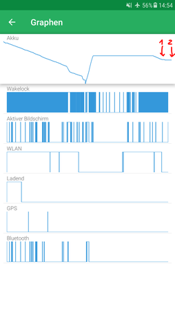

so, hab heute noch bisschen getestet.
Denke die Auswertung könnte mir noch ein Wenig weiterhelfen... mal schaun.
Also ca. 12:30 bis 13:45 habe ich alle Verbindungen ausgeschaltet (zb GPS/Mobile Daten/WLAN ... ausser GSM, da weiss ich es nicht wie es geht)
> dann habe ich eine Logdatei erstellt.
ca 13:45 - 14:54 war auf Flugmodus umgestellt.
> dann habe ich ebenfalls eine Logdatei erstellt.
Der Screenshot zeigt wann ich die Dateien erstellt habe. (1 + 2)
Dass mein Akku über Nacht bei 66% festgehangen hat, ist merkwürdig (hätte aber ein Neustart bestimmt behoben), aber die Messung ist ja ausserhalb.
Sonst hat das Handy während er Erstellung der beiden Dateien die ganze Zeit nur rumgelegen (während den Messungen).
Sowas finde ich in der ersten Datei:
"Poor Signal (): 2 m 7 s 2,7%"
sollte nicht der Treiber sein... Oder?
Aber ich interpretiere, dass in der Zeit doch irgendwas arbeitet, das ich nicht identifizieren kann.
Und nachdem der Flugmodus angeht, dieser Verbraucher auch weg ist.
Kann wirklich eine aktive Verbindung zu einem GSM Netz so viel Saft ziehen? (laut log 3,1% pro Stunde)

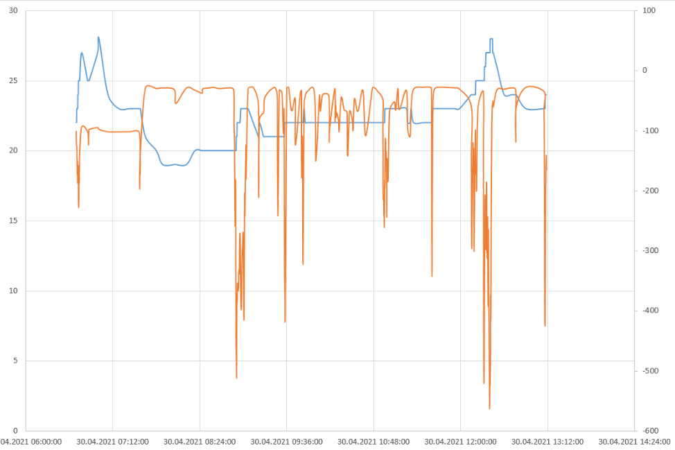

ich habe den Befehl "dumpsys batterystats > file.txt" mal ausgeführt.
darin findet man zb.
+9s785ms (3) 100 current=-101 ap_temp=26 pst_temp=22 bat_temp=22 chg_temp=0 pa_temp=0
+9s785ms ist der Offset zum Dateianfang (steht da irgendwo drin ;-) )
current=-101
bat_temp=22
das ist stromstärke und battery temperatur.
das ganze mal in ein excel gepackt...
da sieht man echt schön wie die temperatur sinkt, wenn man in den flugmodus geht.
ich werde damit jetzt mal rumspielen und schauen ob da noch mehr info drin steht.

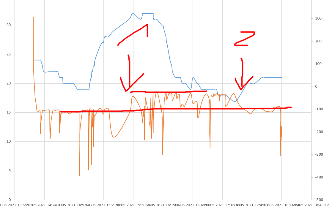

Und vermutlich hattest du Recht mit dem Signal.
Ich werde jetzt mal Versuche machen mit "Strom" vs "Signal".
Die Tests sollten ja recht schnell Ergebnisse liefern.
Leider kann das Tool das Ganze nicht direkt aufzeigen, aber wäre doch gelacht, wenn ich das nicht gescriptet bekomme ;-)
Hauptsächlich:
daraus diese Zeilen extrahieren:
+3h07m02s730ms (2) 089 phone_signal_strength=good
+3h07m13s521ms (3) 089 current=-159 ap_temp=24 pst_temp=22 bat_temp=22 chg_temp=0 pa_temp=0
Das Ganze in Excel auftragen und schon sollte man das sehen.
ich messe gerade, sobald ich Daten habe poste ich ein Bildchen.
Edit:
So Messung durch.
Es ist das Signal.
zum Zeitpunkt 1 (siehe Bild) habe ich das Handy auf die Terasse gelegt.
Zum Zeitpunkt 2 habe ich es wieder rein in die Wohnung gelegt.
Der Unterschied der Level ist klar zu erkennen. (hab die horizontalen Linien dazu gemacht)
Das hätte ich so nicht erwartet, aber Zahlen lügen nicht ;-)
