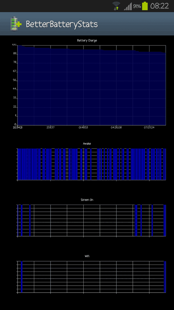

Die Camera360 habe ich jetzt runter geworfen. Über Nacht ist das Handy anscheinend oft geweckt worden. Anbei die Dumpfile und ein Screenshot. Könnt ihr da mal drüber schauen? :)

@jeannybless:
du hast deep sleep von 96 %
viel besser gehts nicht
grüße fireskyer
Reaktionen: Jeannybless
Okay, mich hat die Grafik mit den Wakeups verwirrt :rolleyes2:
Danke für die Info ;-)
Du hast zwar schon viele wakelocks, aber die sind alle ultrakurz und fallen nicht sehr stark ins gewicht
grüße fireskyer

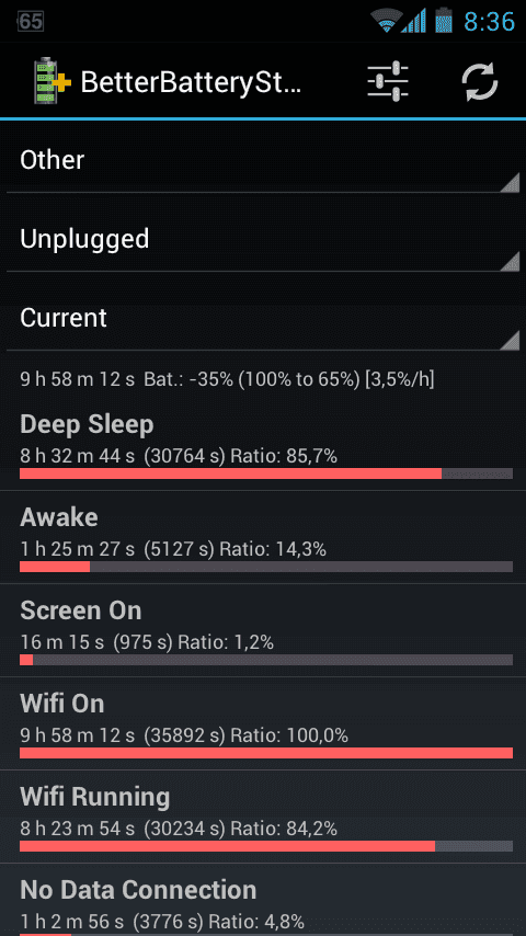

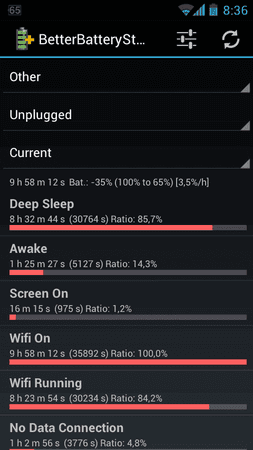

Mein Problem ist, daß ich beides eigentlich immer anhabe, aber erst seit einiger Zeit dieser massive Einbruch über Nacht eintritt. Ist da nicht noch etwas anderes im Hintergrund, was zieht...? 1,5 h Awake nachts können doch nicht normal sein oder?
Matze
Wenn ich das jetzt richtig interpretiere war dein s2 über 1,5h nicht mit WLAN verbunden obwohl WLAN eingeschaltet war. Liegt eventuell auch daran. Wie gesagt, zum Test mal WLAN und Standortdienste über Nacht deaktivieren. Gerade die Standortdienste von Google nuckeln am Akku was auch diese Dumpfile aussagt.
Reaktionen: Matze001
Ich denke zwar, da bist du schon selbst drauf gekommen, aber ein Reboot hilft meistens, wenn sich irgend ein Dienst danebenbenimmt.
...jo, das hatte aber leider nix gebracht. :blushing:
EDIT: Da ich irgendwie nicht weitergekommen bin, habe ich gestern die B929 neu drauf gemacht und siehe da: über Nacht -3%... Jetzt werde ich alle Apps nur nach und nach installieren und dann immer mal eine Nacht abwarten...:unsure:
