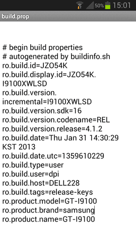

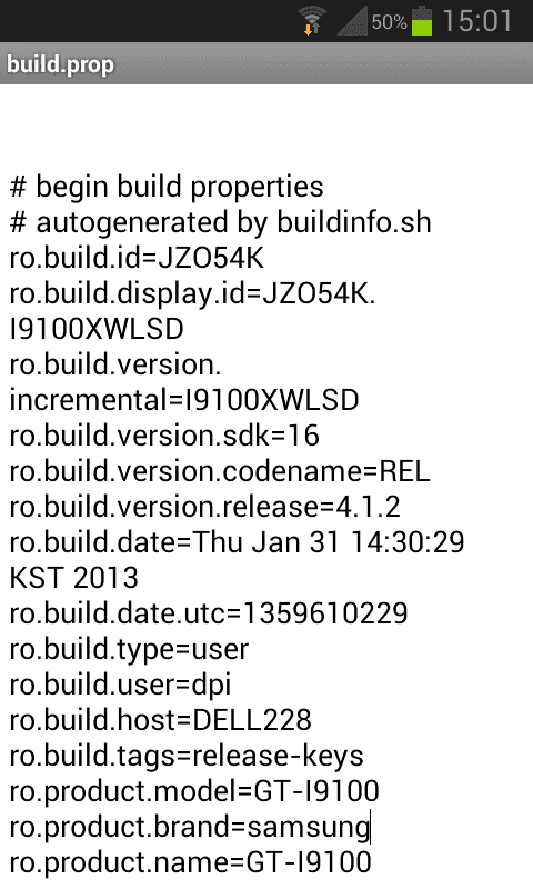

Hey,

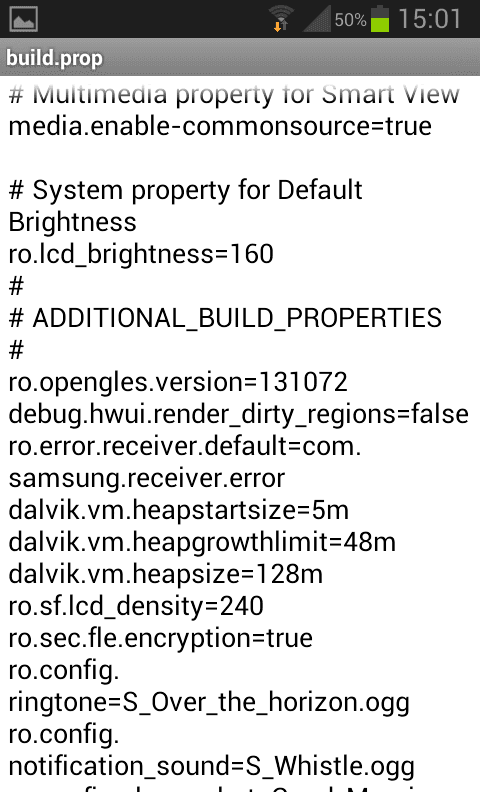

ich hätte nochmal ne Frage ;-) Hab grad gerooted und will meine build.prop editieren, klappt auch alles super, aber bin mir nicht ganz sicher ob ich die Zeile
--> wifi.supplicant_scan_interval=3600 (Erhöhung des Scan Intervalls für Wifi)
einfach irgendwo einfügen kann, oder an nem bestimmten Platz? :)
Danke schonmal :p

@ferchi93
Nicht einfügen; die Zeile müsste bereits existieren! Einfach den Wert "15" durch "3600" ersetzen, dann übers Kontextmenü "speichern und schließen" wählen. Dann einen Neustart ;)

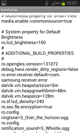

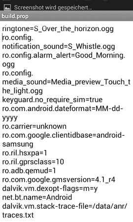

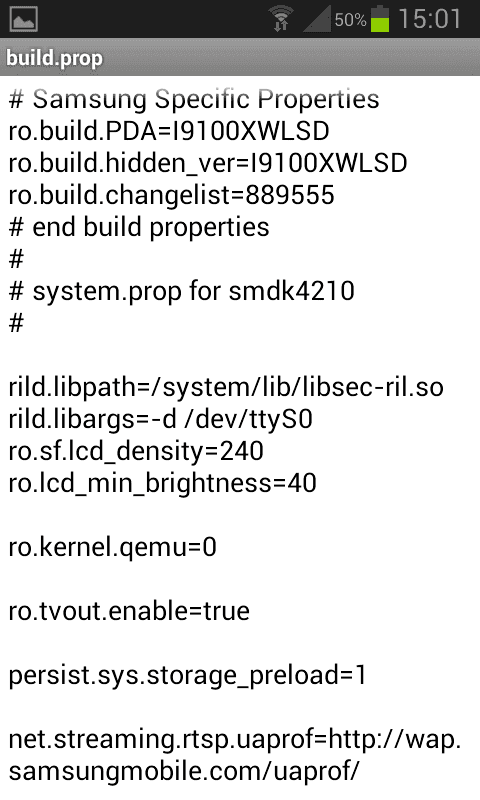

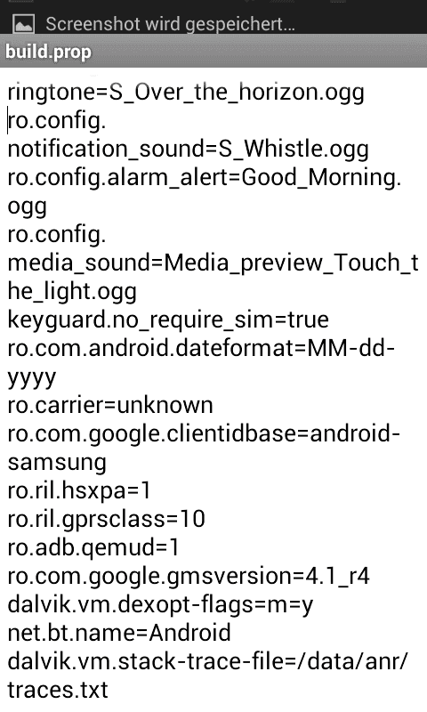

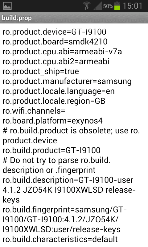

Bin ich blöde und seh es nicht oder ist die Zeile net da? :D
liegt das vllt. daran, das ich unter wlan-einstellungen "netzbenachrichtigung" ausgestellt hab? .. Aber scannen tut er bei mir ja trotzdem die ganze Zeit ;-)
WEIß JEMAND WIE ICH DIE JETZT RICHTIG EDITIEREN MUSS DAMIT MEIN WLAN NURNOCH JEDE STD. SCANNT? :)

Soo hab die Zeile jetzt einfach irgendwo eingefügt ^.^
uuuuuund hat geklappt :)
DeepSleep von ca. 67-70% auf 92% hoch!!!! Fast so gut wie ohne Wlan :)
Kann ich nur empfehlen!
