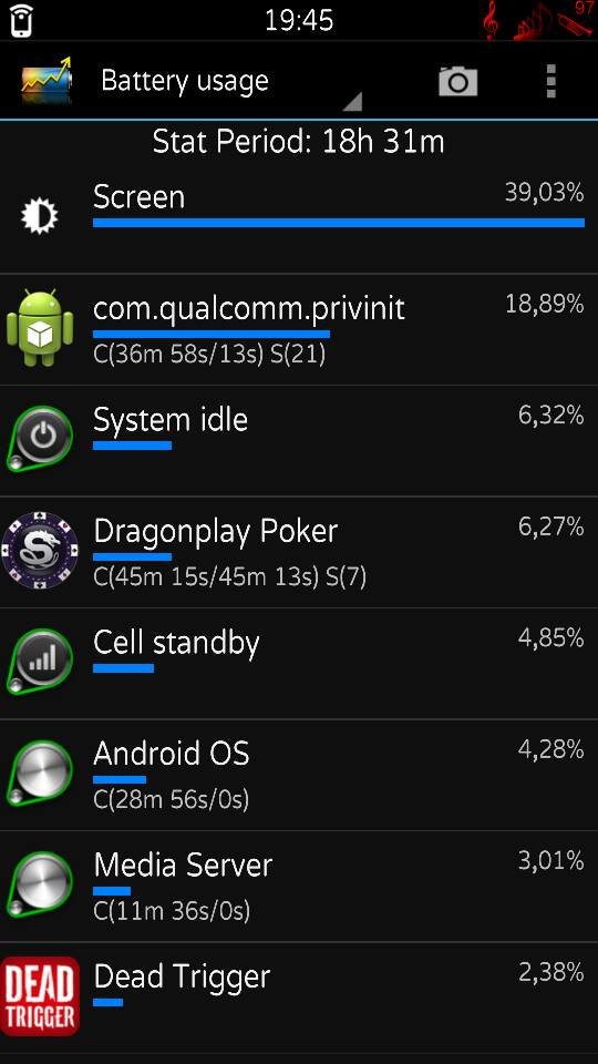

Dieses Qualcomm wird mir bei der App battery stats angezeigt als hauptfresser
Gesendet von meinem HTC One mit Tapatalk 2
Qualcomm ist der drittgrößte Chiphersteller. Trotzdem erschließt mir der Sinn dieses wakelocks nicht. Es sei denn es ist ein Modem-Chip was ich auch annehme (also Funkaktivität)
Habe mal einen Screenshot gemacht

Hm, Versuch doch mal den Prozess mit titanium backup einzufrieren.. Scheint nach einer flüchtigen Google suche kein wichtiger system Prozess zu srin
Gesendet von meinem Nexus 4 mit Tapatalk 2
Hm, frier den Prozess COM.QUALCOMM.PRIVINIT doch einfach mal ein, mich würde interessieren was dann nicht mehr geht. Vorher natürlich Backup vom System machen!
Edit: Ha, da war ja einer schneller. Hab ich tatsächlich solange nebenbei mit Google gesucht :D (übrigens nichts verwertbares gefunden).
Ist eingefroren...
Bisher alles beim Alten!
