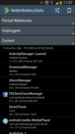

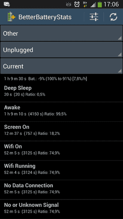

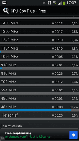

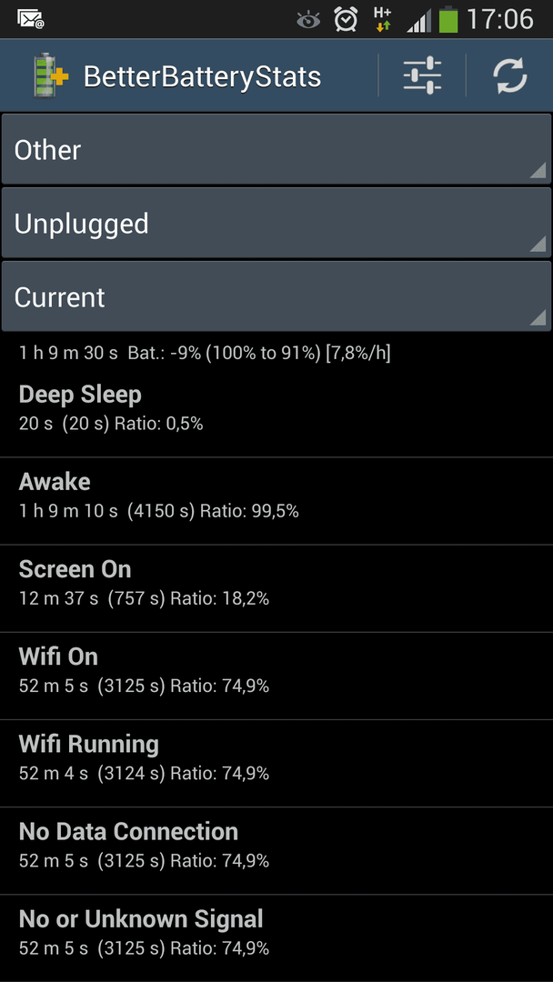

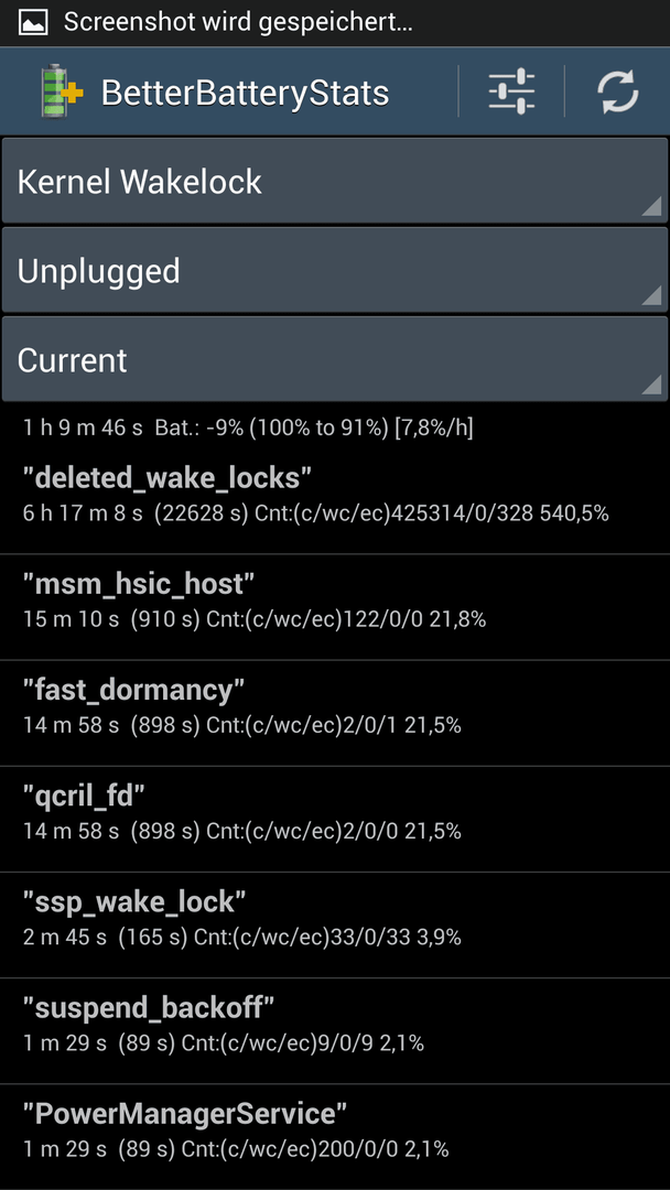

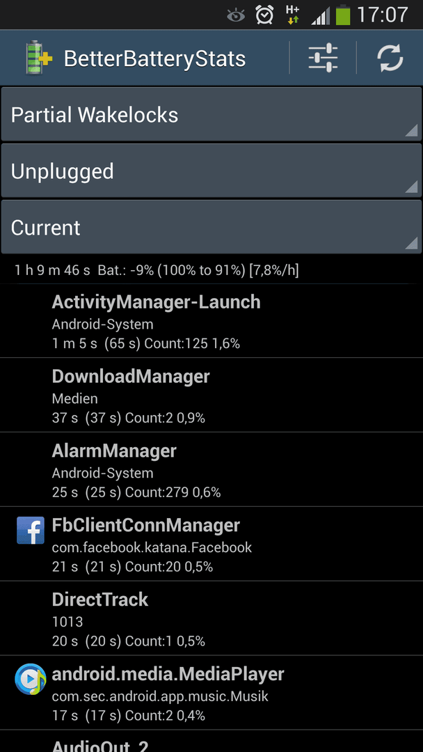

Hey,
Ich habe ein paar kleine Problememit meinem S4.
Ich habe bereits im Akkuthread des S4 gefragt und bin nun mal hier weil ich ja hier speziellere Hilfe zu BBS bekomme :)
Mein Problem:
(Sind jetzt einfach mal die Texte aus dem Akkuthread)
Also ich muss hier mal was negatives schreiben. Ich habe das Handy jetzt 4Std vom Strom getrennt (100%). Jetzt habe ich nur noch 45% bei 20min ScrennOn Zeit. Ich frage mich was da los ist. Es ist keine App in der Akkuübersicht die mehr als sonst verbaucht, wenn ich den Flugmodus reinhaue ist es besser aber es kann doch nicht sein das ich ca . 10-15% pro Stunde verbauche und das Handy dabei so gut wie nur rumliegt.
Ich konnte meinen Akku gestern 3mal Laden. Achso das ganze ist erst Zeit gestern, alle Anwendungen die ich seit dem installiert hatte, habe ich schon mal zum testen gelöscht.
Danach habe ich einfach einen Werksreset gemacht, gestern tauchte das Problem dann wieder auf und es war schlimmer.
Hey, ich hatte ja schon mal hier geschrieben das mein Akku leer gesaugt wird. Nachdem Werksreset war dann alles ok (ca.5 Tage). Jetzt musste ich heute feststellen dass das Problem wieder auftritt. Das Handy wurde beim letzten mal und auch dieses mal extrem warm, unterhalb der Kamera (laut meinem Infrarotthermometer um die 60°) .
Ich habe vorhin mal den Flugmodus reingehauen und dann wurde es erheblich besser. Das Handy w8rd ganz "kühl" und verbraucht natürlich kaum bis gar nix mehr.
Hat jemand ein Tipp für mich. Es macht keinen Unterschied ob Sync an ist oder nicht. Achso GPS ist aus aber laut der Akkuanzeige ist es immer an. Hatte glaube ich schon mal jemand hier, scheine nicht der einzige zu sein mit dem Problem.
Achso man sieht ja da wo ich Flugmodus ausmache bricht der Akku extrem ein.
Das mit dem GPSist glaube ich einfach ein Bug der noch behoben wird, also ein "Grafikbug".
So heute morgen habe ich dann festgestellt dass das Handy halt wirklich nur so einen starken Verbrauch hat wenn der Flugmodus nicht aktiviert ist.
Naja gut das gibt sich vllt noch (schlechter Empfang, häufiges wechseln des Netzes)...
Wenn ich jetzt mal in BBS reinschaue geht mein Handy einfach nicht in den DeepSleep. Habe mal die Scrennshots angefügt (auch mal einen von CPU Spy Plus) wo man es gut sieht. Ich kenne mich halt wirklich kaum mit dem Tool aus und bitte um eure Hilfe.
Ich kann dann natürlich noch weitere Dateien oder Screenshots hochladen wenn benötigt.
