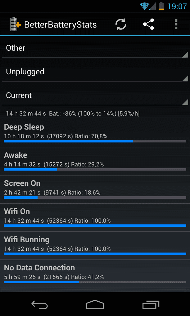

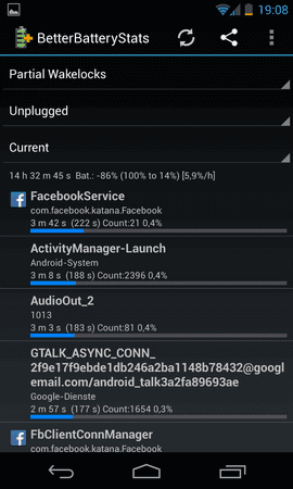

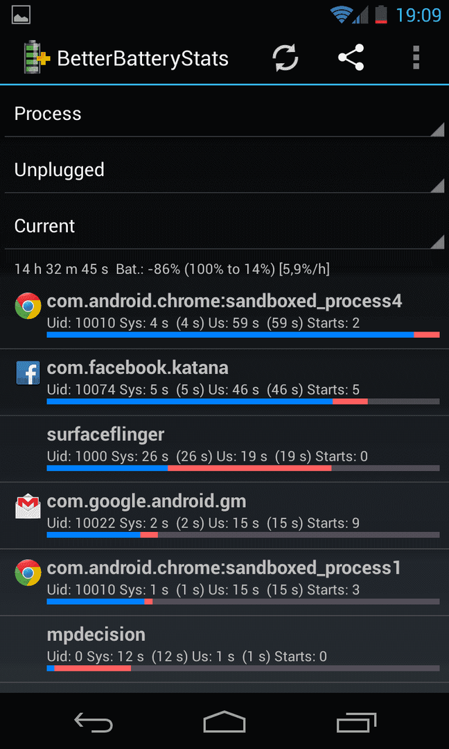

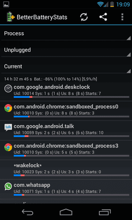

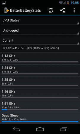

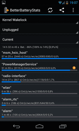

Thx. Hab mal paar sachen geändert. Montag arbeite ich wieder dann kann ich es im gleichen rahmen testen. Mal schauen wie es dann geht. Hangouts geht aber iO? Weil da srhe ich keine Möglichkeiten es abzuschalten da ich es doch relativ oft brauche.
Finde es halt nur schade, dass man im Jahre 2012 Smartphones hat aber die nicht ao nutzen kann wie man möchte wegen der Akku :( Wird vielleicht mal Zeit über was grösseres nachzudenken. Bei meinem Nutzen vielleicht nicht die dummste Idee :s

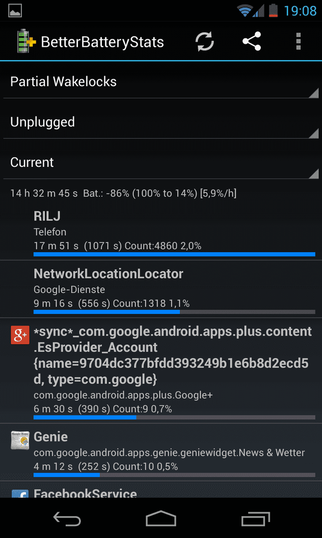

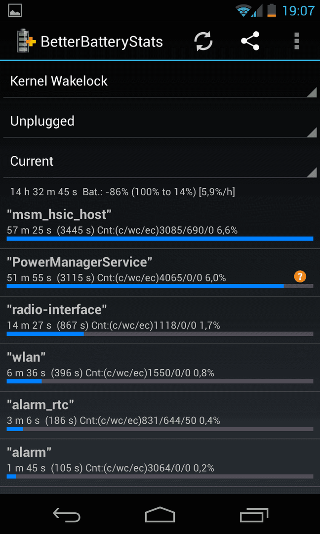

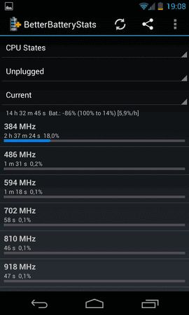

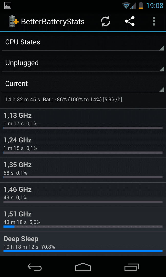

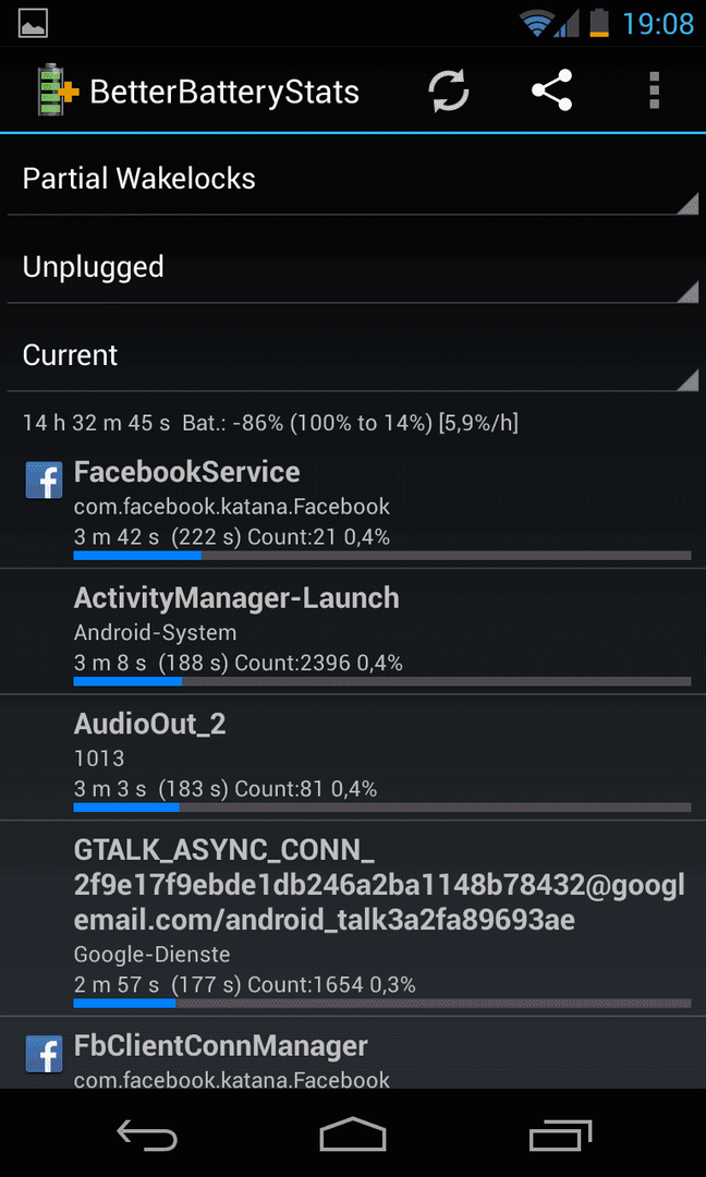

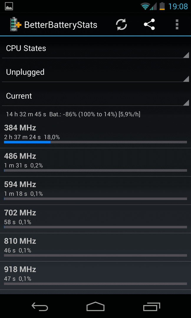

Hier ein Nexus 4, welches auch schon auf 4h Display Zeit kam, mittlerweile sind aber nichtmal mehr 3h drin.
Leider komme ich gerade nicht ans Dumpfile, daher hier nur Screenshots. Vielleicht lässt sich ja trotzdem verdächtiges Verhalten finden.
Danke für jeden Tipp :)

Was löst "com.google.android.intent.action.mcs_heartbeat" Wakelocks aus ?

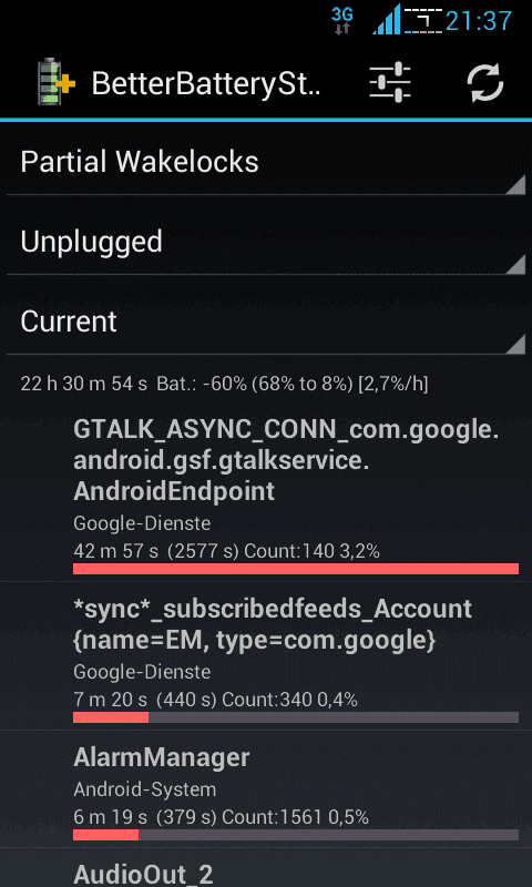

Moin,
weiß jemand mit den 42min GTalk etwas anzufangen? Habe GTalk deaktiviert aber trotzdem 42min Aktivität. Wie kommt das wohl zustande?
Hat mit der App GTalk nichts zu tun. Wie man sieht ist das der GTalk-Service. Dieser Service wird u.a. von WhatsApp für Push benötigt (im Originalen heisst der Dienst/Service: "Google-Push-Benachrichtigungsdienst"). Welche messenger noch den Dienst verwenden kann ich nicht sagen.
Man kann zwar mit dem" Autorun Manager" den zuständigen "Receiver" deaktivieren, allerdings funktioniert dann kein Push mehr.

Dieses blöde Suspend_backoff hält dein Handy wach. Mich würde echt interessieren wofür dieser Prozess gut sein soll. Ich kann dir da echt kein Tip geben, tut mir leid. Vielleicht bringt nen wipe was¿ Oder mal nen anderen Kernel flashen (ist nen Kernel-Wakelock)¿
Das facebook trotzdem funkt obwohl alles deaktiviert ist regte mich auch immer auf, habs dann irgendwann deinstalliert und mir dafür nen Lesezeichen aufm HomeScreen gelegt.
Desweiteren hat "smd_sns_dsps" von der Dauer her zwar nicht soviel Kernel-wakelocks, sind aber über zwei Millionenen(!) Wakelocks. Frag mich mal was das ist - keine Ahnung, kenne mich mit den Kernelprozessen vom Nexus4 nicht aus... Evtl. mal googeln.

So wie ich das nun verstehe ist dieser "suspend_backoff"-Wakelock die Auswirkung eines anderen Wakelocks.
(Zitat: "suspend_backoff is triggered whenever there's a rapid succession of sleep-wakeup-sleep transitions in a short period of time")

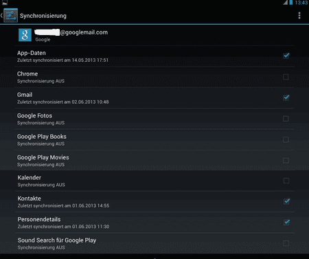

Hallo Zusammen,
ich vertehe alle Optionen unter Synchronisierung bis auf die letzten zwei.
Was wird synchronisiert bei:
Personendetails :confused2:
und
Sound Search for Google Play :confused2:
