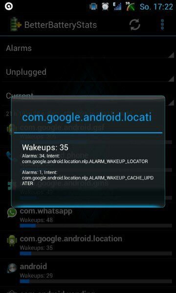

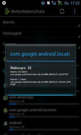

Hallo Leute,
Was könnte es mit diesem Wakelock auf sich haben und wie stelle ich ihn ab?
Danke & Grüße

j1gga84 schrieb:
Hallo Leute,
Danke & Grüße
Sent from my GT-I91000 using german Tapatalk 4
Um genau zu sein handelt es sich nicht um einen Wakelock sondern um ein Alarm mit Wakeup. Es wird von Maps erzeugt und dient der Ortung. Du kannst es nicht direkt beeinflussen ohne sehr tief in Maps einzugreifen aber wenn Du Wifi nicht anlässt wenn Du Dein Handy nicht nutzt sollte es sinken.
Die Häufigkeit an sich (45) sagt aber nichts aus wenn Du uns nicht verrätst in welcher Zeitspanne diese Wakeups aufgetreten sind.

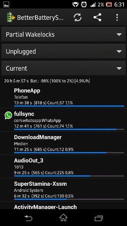

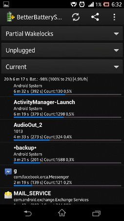

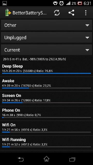

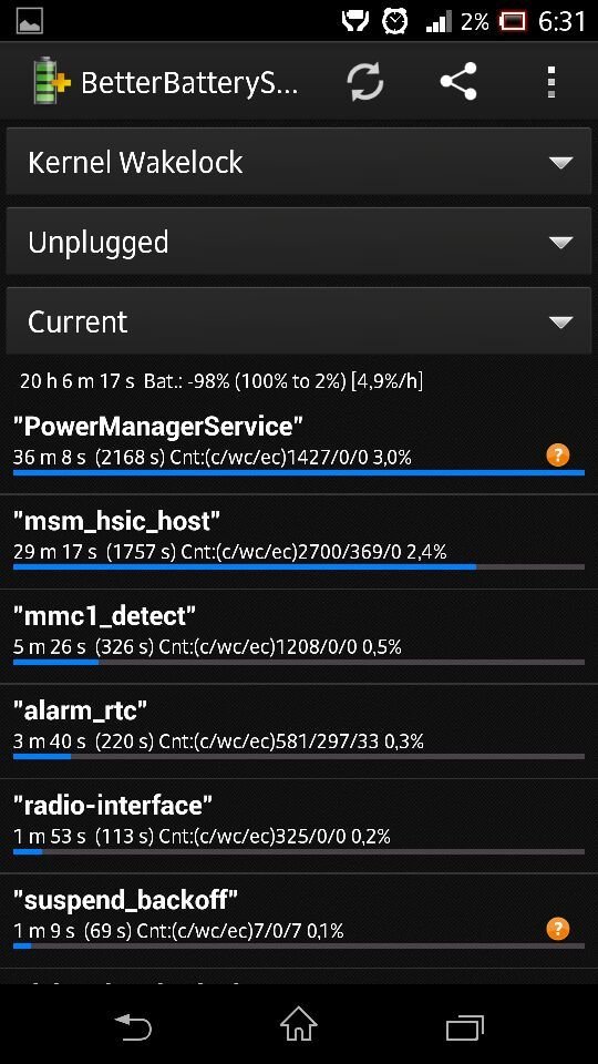

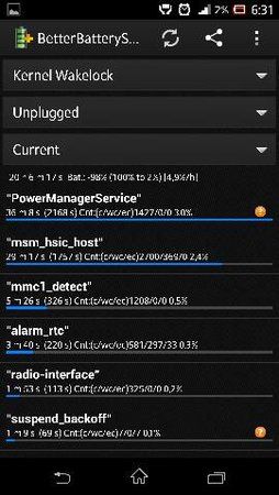

Hallo und so,

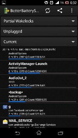

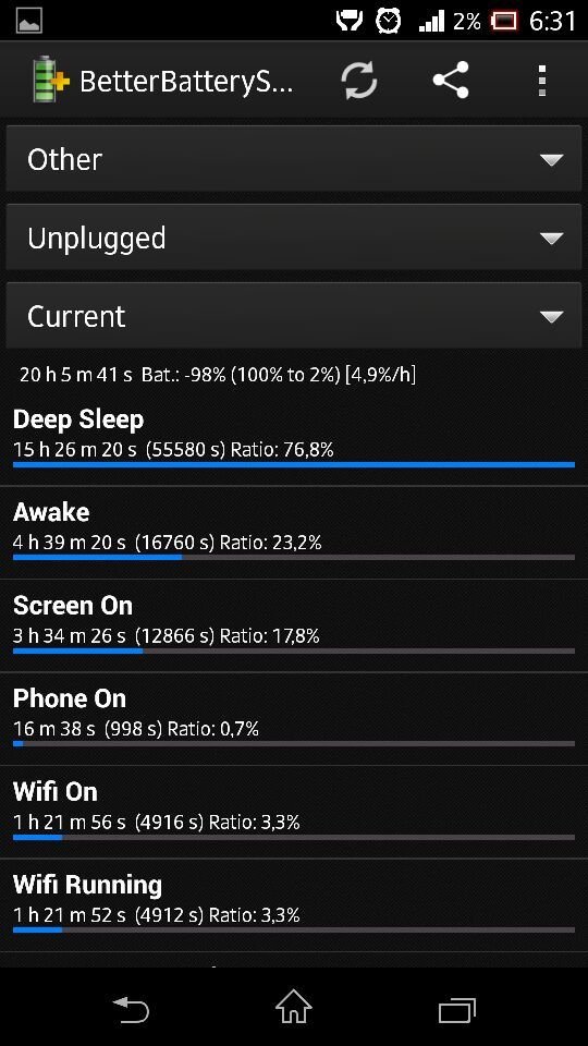

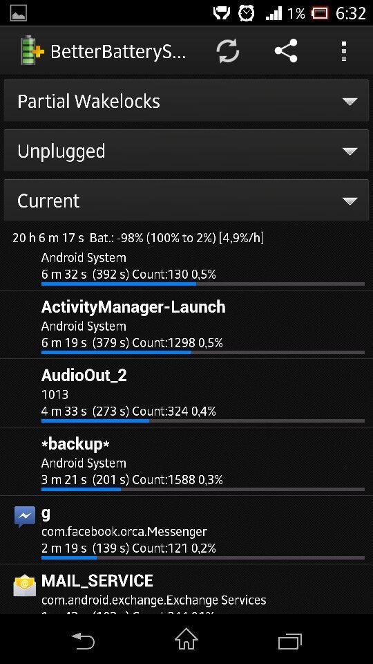

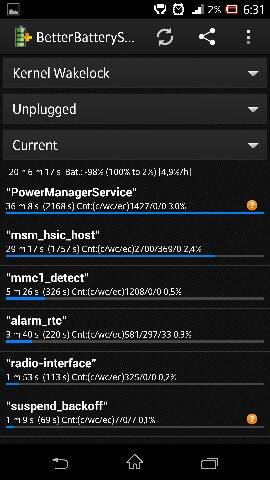

Kann mir wer helfen? Hab über nacht im standby einen akkuverlust von ca. 20%!!! Hab aber wlan und mobiles internet abgedreht! Obendrauf auch noch de ln stamina-modus (xperia z) aktiviert.....
Vielleicht kann mir wer helfen woran es liegen könnte.... DANKE
Gesendet von meinem C6603 mit der Android-Hilfe.de App

Bilder sind sehr schlecht zu lesen.
Was ich so auf den ersten Blick erkennen kann ist, dass die Telefon App ganz oben auftaucht (Telefonieren) sowie Whatsapp, dass es andauernd versucht zu synchen, hier einfach mal Whatsapp deinstallieren und wieder installieren, hat bei mir geholfen.
n Log wäre besser.

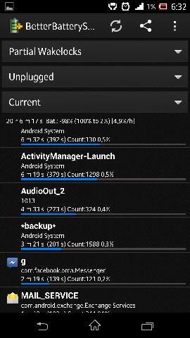

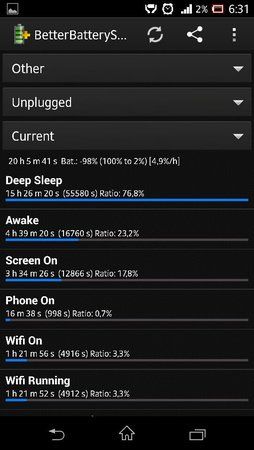

Folgende Übeltäter:
1.) "AudioOut_2": Es gab 1h32min20sek lang eine Soundausgabe. Musik gehört?
2.) "exchange.Austauschdienste" (MAIL_SERVICE): 13m38sek. Wofür genau?
3.) "location-reporting_Account": 4min39sek. Standortzugriff/Standortfreigaben deaktivieren wenn nicht benötigt. Muss doch keiner Wissen wo man sich aufhält? :D
4.) "locationReportingService: 1min50s. Siehe Nr. 3
5.) Facebook: kumuliert 2min46sek. Wenn du keine Facebookbenachrichtigungen brauchst dann Greenify besorgen, denn das deaktivieren der Benachrichtigungen in der Facebook-App funktioniert nicht wirklich. Greenify legt die Apps lahm wenn das Handy im StandyBy (Bildschirm aus) ist.
GPS würde ich übrigens auch ausschalten. Sind zwar nur 6 Sekunden mit 381 Wakelocks, aber man weiß nie welche App irgendwann mal Quer hängt. Hatte ich gestern mit Maps. Maps nach Navigation nicht richtig geschlossen, GPS war noch eingeschaltet, nach ca. 3h Akkuwarnton in der Hosentasche... suuuuper :D
Reaktionen: vergilbt
Besser?
