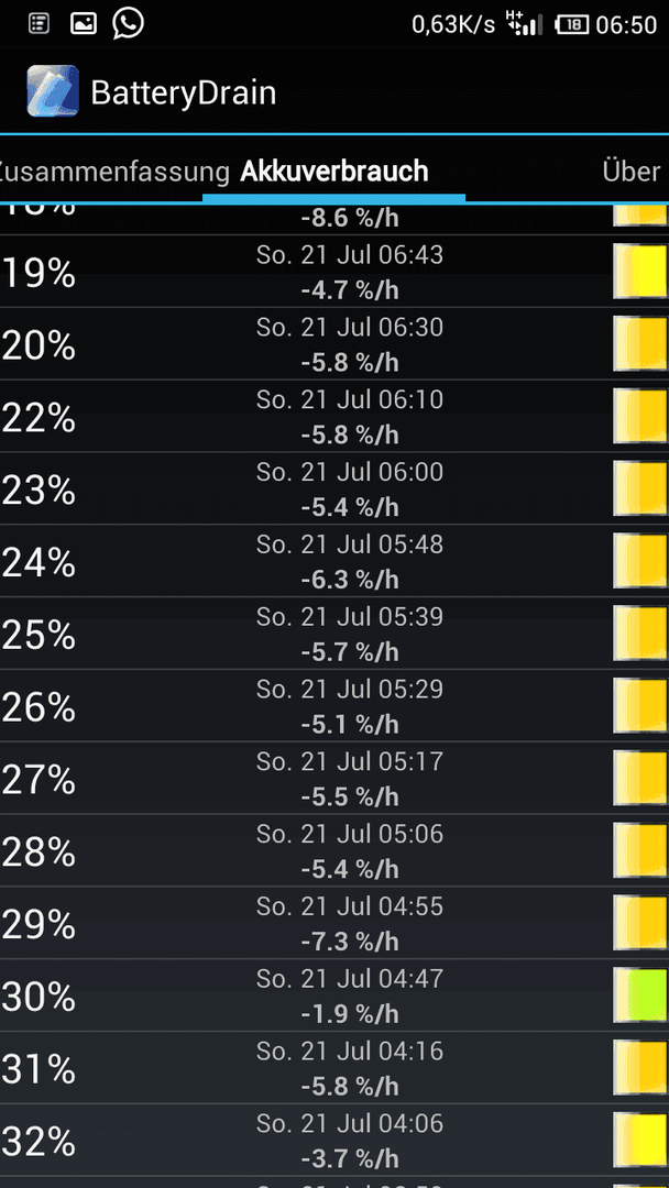

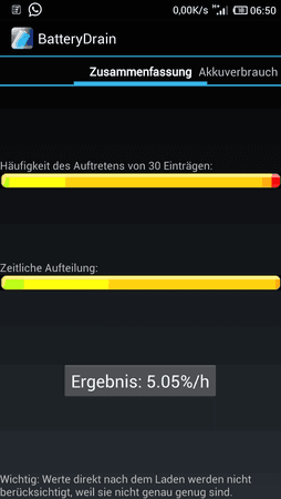

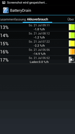

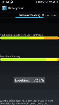

So nun zu meinem Problem. Ich habe ein Xiaomi Mi2 (klasse Teil) nur ich hatte bis jetzt immer einen Wahnsinns Akku Drain wenn ich 3G an hatte (und WLAN aus).
So jetzt hab ich das Teil mal komplett platt gemacht und nach und nach meine Apps wieder drauf gehaun. So Nun ist mir aufgefallen, dass wenn ich ein Mailprogramm installiere (egal ob K9, AquaMail, Maildroid) und mein FH Konto einrichte (IMAP Push) geht der Drain extrem in die Höhe. Sonst habe ich noch Whatsapp, FB Push + Messenger, wenn nur FB+Whataspp+Messenger als pushende Programme da sind, beläuft sich der drain zwischen 1,5-2% pro Stunde. Sobald ich ein Mailprogramm oben habe sind es auf einmal 5% pro Stunde.
fürs Verständinis hab ich mal 4 Screens von ner anderen Akku App drangehängt.
So nun meine Frage an euch. Wie soll ich mit BBS jetzt weiter vorgehen? Hab noch 24% Akku und im Moment kein Mail Programm. Soll ich in ein paar Stunden nen DumpLog machen und hier reinstellen und dann Laden und ein Mailprogramm Draufhaun und wieder einen Dumplog machen?
Grüße David
PS: Die Screenshots durch den AkkuDrain wurden über Nacht gemacht, also es gab zwischen mir und dem Smartphone KEINE Interaktion, in Beiden Fällen.

Des weiteren ist der DRAIN Weg, sobald ich das Email Konto lösche. (Weiß nicht, wie oft ich das jetzt schon gesagt habe)
Full Wipe habe ich auch schon mehrere gemacht, aber sobald ich 3G einschalte und das Email Konto vorhanden ist, fängt der Drain wieder an.
