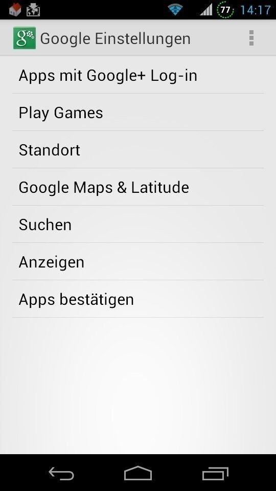

Wo hast Du den Google - Standort denn abgestellt?
Hier?
Da und unter Einstellungen Konto auch alles ausgeschaltet, und GPS natürlich auch.

Hallo Taylon,
Alarms: 593, Intent: com.google.android.gms.nlp.ALARM_WAKEUP_LOCATOR
Ich würde den Standortverlauf deaktivieren.
Ich hatte das letzte Nacht mal getstet mit Verlauf, was auch zur einer massiven häufung von ALARM_WAKEUP_LOCATOR führte.
Genaueres kann ich nach der nächsten Nacht sagen, wenn ich es wieder ohne laufen lasse.
Gruss Alpha
