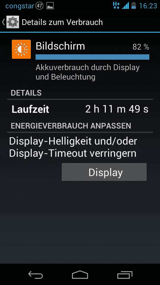

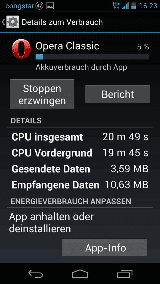

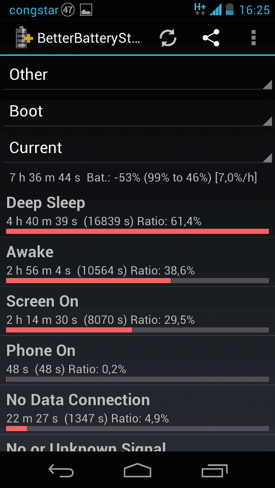

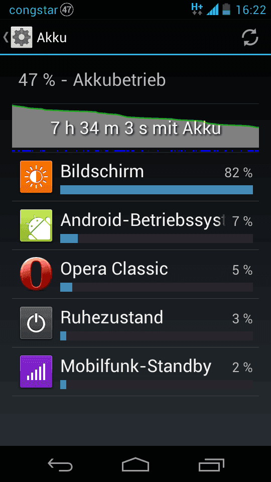

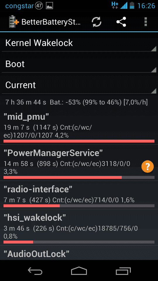

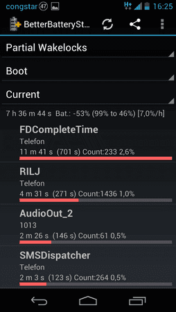

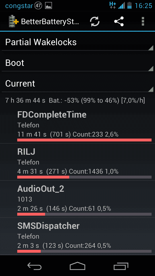

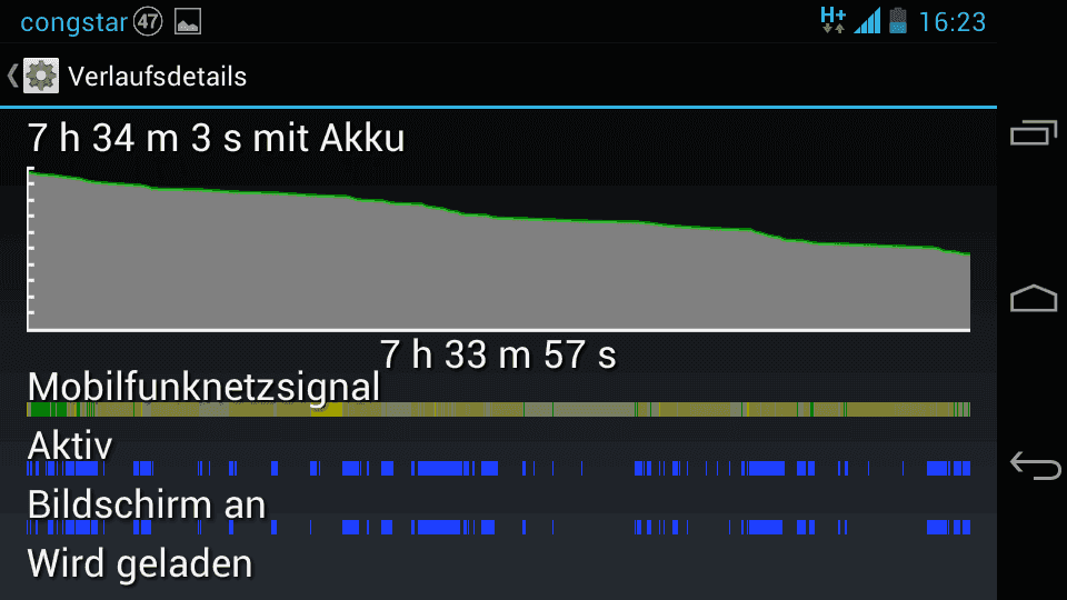

So hier mal Bilder heute mit der UK Firmware sieht meiner Meinung ganz gut aus.

Und was sagt ihr zu meinem Verbrauch ?
Dreiviertelstunde wach ohne daß der Bildschirm an war. Könnte besser sein, oder gibt es dafür eine Erklärung?
Die Bilder sagen ja wenig aus, im Log steht m.E. mehr...
@Android beta gama D: Folgendes Zitat trifft auf dich zu:
mittelhessen schrieb:
Was auffällt, ist der relativ hohe Anteil von "mid_pmu". Mehr kann ich dazu nicht sagen, ausser, dass es wohl irgendeine Treiber-Sache bei Motorola-Handys ist: https://www.android-hilfe.de/forum/...te-81-5-40002.344835-page-4.html#post-4717563
Vielleicht findest ja was zum "mid_pmu"-Wakelock bei google.
Bitte in Zukunft auf Screenshots verzichten, eine Log sagt mehr als 1000 Screenshots.

So hier nochmals was von mir.
