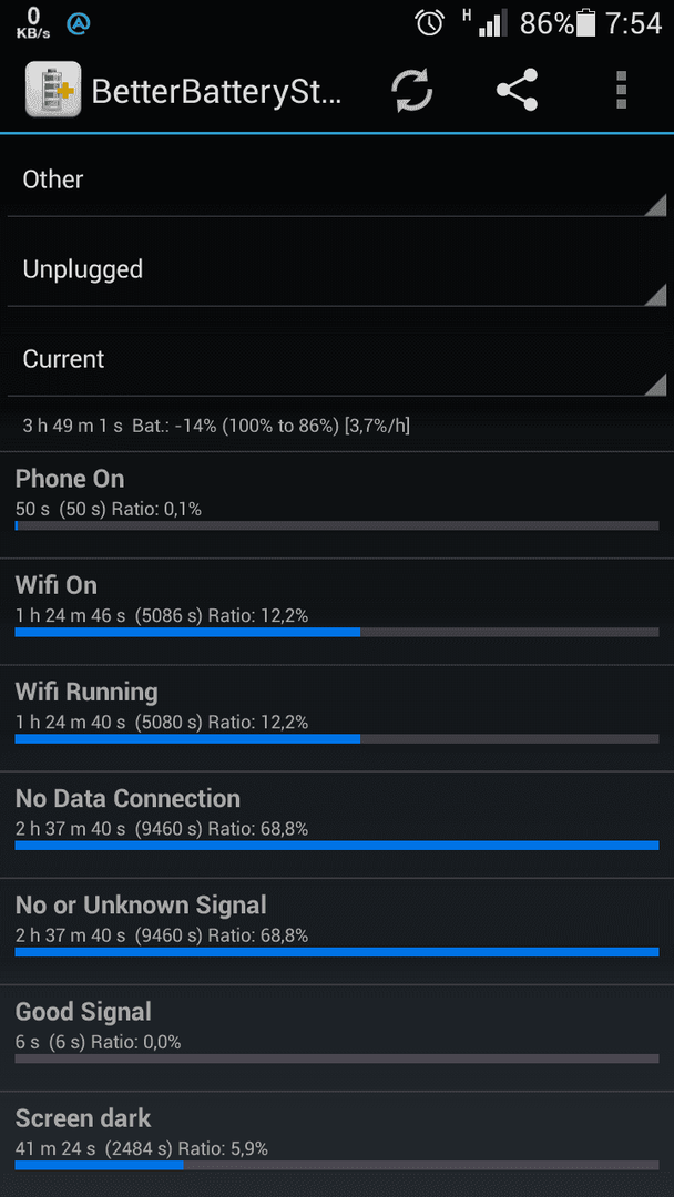

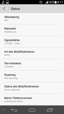

In BetterBatteryStats sehe ich immer wieder, das ich kein oder unbekanntes Signal habe, obwohl die Anzeige zwischen 3 und 4 Balken ist. Auch zeigt es keine Datenverbindung an, obwohl mobile Daten eingeschaltet ist, wenn WLAN aus ist. Der Datentransfer mit mobile Daten funktioniert jedoch einwandfrei.
Auch habe ich im Menü "Über das Telefon" - "Status" bei Signalstärke" immer 0 ASU.
Ist das bei euch genauso (gerade bei den Benutzern von BBS)?
Oder liegt vielleicht doch ein defekt vor? Letztendlich habe ich bei mir ja auch das Problem, wenn WLAN und mobile Daten aktiviert sind und ich eine aktive WLAN Verbindung verlasse, nicht zuverlässig auf mobile Daten zurück geschalten wird und somit Push Benachrichtigung von Mail und WhatsApp nicht mehr funktionieren.
Firmware: B118 (war aber auch so bei B107, B111, B112 und B114)
LG der Ingo
Edit: Sehe gerade im falschen Unterforum, Mods bitte verschieben

@IZwiebelchen:
Kannst beruhigt sein. Ist bei mir auch so. Diese Angaben passen nicht. ;)
