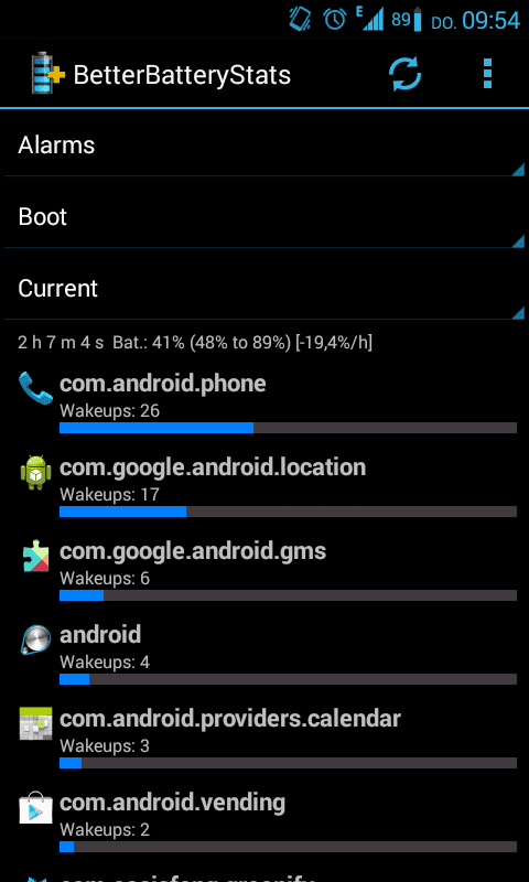

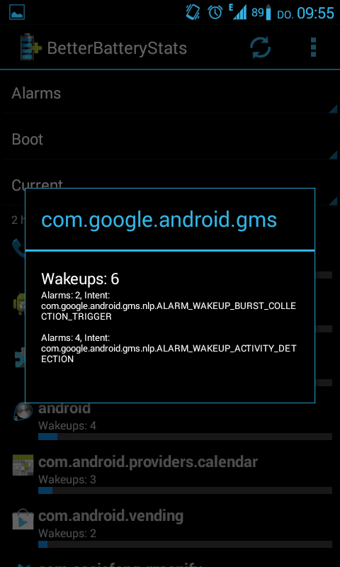

Ich bin ganz schwer am Verzweifeln. Ich kaempfe seit ueber einem Jahr (seit Beginn!) mit extrmen Battery Drain auf dem SGS3. Mittlerweile bin ich so verzweifelt dass ich das Zeug am liebsten in die Tonne treten moechte. Ich hab alles versucht: Saemtliche Programme deinstallieren, mehrfacher Hardreset. Seit ebenso lange (>1 Jahr!) versuche ich dem Problem selbst mit BBS auf die Schliche zu kommen. Aber es verschwindet nicht. Die Wakelocks wechseln sich ab: Anfangs war es FB -> deinstalliert, dann Exchange -> deinstalliert etc. Das Problem tritt leider nur sporadisch auf, ca. jeden 2-3 Tag. Der Battery Drain ist dann >4%/h.!!!
Ich lege das S3 nur mehr neben mir auf den Tisch und greife es staendig an und merke wie warm es oft unten wird. Und ich koennte wieder lostoben und das Zeug am liebsten an die Decke werfen.
Heute z.B.: Ich hab zwar einige Zeit telefoniert, dazwischen wurde das Telefon aber nie wirklich kuehl und Verbrauch >10%/h! Das ist extrem!
Permanent wird "Android System" und "Android OS" als Stromfresser angezeigt.
In BBS ist meist der "AlarmManager" wakelock Hauptuebeltaeter. Entsprechende Alarme sind meist android, com.google.android.gsf, com.google.android.gms.
Nachdem das Problem trotz Hardresets auftritt kann es fast nur mehr ein Hardwaredefekt sein.
Ich haenge als Beispiel die letzten 3h an (Custom reference). Wenn man mal von den ca. 20-30m Telefonat absieht, sieht jemand was hier das Handy dran hindert ENDLICH in den Deep Sleep zu gehen? (vor dem Telefonat waren es bereits 10%/h).
Bin fuer saemtliche Infos dankbar.
Sind es vielleicht Kernel Wakelocks?
Danke!!
divB
PS: WLAN ist aus, saemtliche Akkuschonoptionen an, Sync aus etc etc

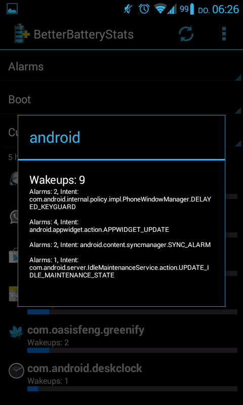

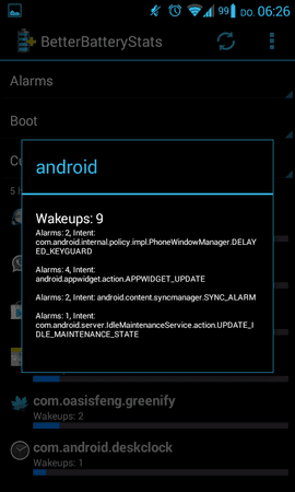

Hallo Leute,
habe wieder ein paar kleinere Wakelocks die ich nicht so recht zuordnen kann. Vielleicht weiß jemand hier mehr darüber und/oder kann mir einen Tipp geben wie ich diese Wakelocks minimieren oder ganz verhindern kann, Screenshots im Anhang.
Es geht mir hauptsächlich um:
android.appwidget.action.APPWIDGET_UPDATE
Habe dazu hier etwas gefunden:
AppWidgetManager | Android Developers
Frage mich nun was dieser AppWidgetManager sein soll? Kann mich nicht erinnern diesen auf dem System zu haben..
Die GMS Wakelocks könnten vom Navigieren kommen!?
