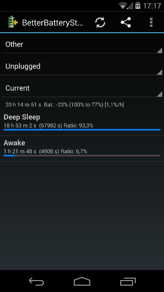

Läuft BBS auf Android 4.4 inzwischen? (nicht auf der beta, sondern auf der normalen app)
Bei mir läuft es leider nicht.
1.15 unterstützt android 4.4. Was funktioniert bei Dir nicht?
Mir werden keinerlei Informationen über den Verbrauch von apps angezeigt.

Du müsstest oben statt "Other" was anderes wählen können ?! Klingt banal, möchte aber das einfachste ausschließen :p

Geh mal in die Settings, Advanced Options und install as system app.
Bekomme ich auch keine Einträge. Also keine über app Verbraucher..
Habe kein root. Verstehe es nicht! Hab für die App Kohle bezahlt
Kann der Autor der App doch nichts dafür, wenn Google seinen Sourcecode mit KitKat dermaßen ändert, dass es aktuell nur für Root User möglich ist.
Gilt für alle apps, die die Batt stats nutzen.
