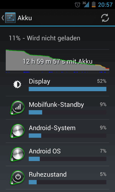

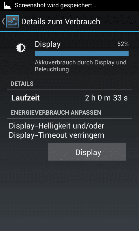

In dem Log sieht man nichts. 8 1/2 Std Laufzeit und 8 Std 14min Deep Sleep
Reaktionen: DerGraf1997
Das log ist vollkommen ok. Denke auch, es liegt dann am Akku selber.
