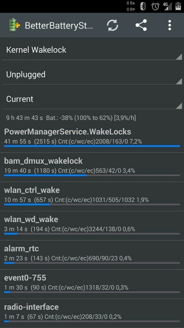

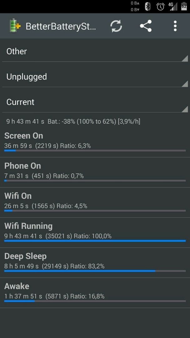

Hi, zusammen...war mir den wakelogs bei meinem N4 Super zufrieden...jetzt habe ich seit drei Tagen neun N5, bin aber noch lange nicht zufrieden...zu viel Verbrauch durch das System
Daher meine Frage, ob ihr mit dem log was sagen könnt...

01-31 15:04:30.305 I/PartialWakelocksDumpsys(24007): Adding partial wakelock: 20 m 35 s (1235 s) Count:412 ---%
01-31 15:04:30.305 I/PartialWakelocksDumpsys(24007): Adding partial wakelock: 11 m 54 s (714 s) Count:1725 ---%
01-31 15:04:30.315 I/PartialWakelocksDumpsys(24007): Adding partial wakelock: 5 m 54 s (354 s) Count:4 ---%
01-31 15:04:30.315 I/PartialWakelocksDumpsys(24007): Adding partial wakelock: 3 m 38 s (218 s) Count:63 ---%
01-31 15:04:30.315 I/PartialWakelocksDumpsys(24007): Adding partial wakelock: 3 m 36 s (216 s) Count:150 ---%
01-31 15:04:30.315 I/PartialWakelocksDumpsys(24007): Adding partial wakelock: 3 m 1 s (181 s) Count:67 ---%
01-31 15:04:30.315 I/PartialWakelocksDumpsys(24007): Adding partial wakelock: 43 s (43 s) Count:40 ---%
01-31 15:04:30.315 I/PartialWakelocksDumpsys(24007): Adding partial wakelock: 43 s (43 s) Count:69 ---%
01-31 15:04:30.315 I/PartialWakelocksDumpsys(24007): Adding partial wakelock: 39 s (39 s) Count:1 ---%
01-31 15:04:30.315 I/PartialWakelocksDumpsys(24007): Adding partial wakelock: 34 s (34 s) Count:131 ---%
01-31 15:04:30.315 I/PartialWakelocksDumpsys(24007): Adding partial wakelock: 31 s (31 s) Count:1 ---%
01-31 15:04:30.315 I/PartialWakelocksDumpsys(24007): Adding partial wakelock: 28 s (28 s) Count:4 ---%
01-31 15:04:30.315 I/PartialWakelocksDumpsys(24007): Adding partial wakelock: 23 s (23 s) Count:6 ---%
01-31 15:04:30.315 I/PartialWakelocksDumpsys(24007): Adding partial wakelock: 20 s (20 s) Count:862 ---%
01-31 15:04:30.315 I/PartialWakelocksDumpsys(24007): Adding partial wakelock: 18 s (18 s) Count:5 ---%
01-31 15:04:30.315 I/PartialWakelocksDumpsys(24007): Adding partial wakelock: 14 s (14 s) Count:569 ---%
01-31 15:04:30.315 I/PartialWakelocksDumpsys(24007): Adding partial wakelock: 11 s (11 s) Count:110 ---%
01-31 15:04:30.315 I/PartialWakelocksDumpsys(24007): Adding partial wakelock: 8 s (8 s) Count:4 ---%
01-31 15:04:30.315 I/PartialWakelocksDumpsys(24007): Adding partial wakelock: 8 s (8 s) Count:8 ---%
01-31 15:04:30.315 I/PartialWakelocksDumpsys(24007): Adding partial wakelock: 8 s (8 s) Count:11 ---%
01-31 15:04:30.315 I/PartialWakelocksDumpsys(24007): Adding partial wakelock: 7 s (7 s) Count:3 ---%
01-31 15:04:30.315 I/PartialWakelocksDumpsys(24007): Adding partial wakelock: 7 s (7 s) Count:13 ---%
01-31 15:04:30.315 I/PartialWakelocksDumpsys(24007): Adding partial wakelock: 6 s (6 s) Count:1141 ---%
01-31 15:04:30.315 I/PartialWakelocksDumpsys(24007): Adding partial wakelock: 5 s (5 s) Count:13 ---%
01-31 15:04:30.325 I/PartialWakelocksDumpsys(24007): Adding partial wakelock: 5 s (5 s) Count:5 ---%
01-31 15:04:30.325 I/PartialWakelocksDumpsys(24007): Adding partial wakelock: 5 s (5 s) Count:32 ---%
01-31 15:04:30.325 I/PartialWakelocksDumpsys(24007): Adding partial wakelock: 5 s (5 s) Count:3 ---%
01-31 15:04:30.325 I/PartialWakelocksDumpsys(24007): Adding partial wakelock: 4 s (4 s) Count:3 ---%
01-31 15:04:30.325 I/PartialWakelocksDumpsys(24007): Adding partial wakelock: 4 s (4 s) Count:7 ---%
01-31 15:04:30.325 I/PartialWakelocksDumpsys(24007): Adding partial wakelock: 3 s (3 s) Count:656 ---%
01-31 15:04:30.325 I/PartialWakelocksDumpsys(24007): Adding partial wakelock: 2 s (2 s) Count:4 ---%
01-31 15:04:30.325 I/PartialWakelocksDumpsys(24007): Adding partial wakelock: 2 s (2 s) Count:3 ---%
01-31 15:04:30.325 I/PartialWakelocksDumpsys(24007): Adding partial wakelock: 2 s (2 s) Count:2 ---%
01-31 15:04:30.325 I/PartialWakelocksDumpsys(24007): Adding partial wakelock: 2 s (2 s) Count:1 ---%
01-31 15:04:30.325 I/PartialWakelocksDumpsys(24007): Adding partial wakelock: 2 s (2 s) Count:90 ---%
01-31 15:04:30.325 I/PartialWakelocksDumpsys(24007): Adding partial wakelock: 2 s (2 s) Count:373 ---%
01-31 15:04:30.325 I/PartialWakelocksDumpsys(24007): Adding partial wakelock: 1 s (1 s) Count:21 ---%
01-31 15:04:30.325 I/PartialWakelocksDumpsys(24007): Adding partial wakelock: 1 s (1 s) Count:2 ---%
01-31 15:04:30.325 I/PartialWakelocksDumpsys(24007): Adding partial wakelock: 1 s (1 s) Count:5 ---%
01-31 15:04:30.325 I/PartialWakelocksDumpsys(24007): Adding partial wakelock: 1 s (1 s) Count:483 ---%
01-31 15:04:30.325 I/PartialWakelocksDumpsys(24007): Adding partial wakelock: 1 s (1 s) Count:12 ---%
01-31 15:04:30.325 I/PartialWakelocksDumpsys(24007): Adding partial wakelock: 1 s (1 s) Count:207 ---%
01-31 15:04:30.325 I/PartialWakelocksDumpsys(24007): Adding partial wakelock: 1 s (1 s) Count:44 ---%
01-31 15:04:30.325 I/PartialWakelocksDumpsys(24007): Adding partial wakelock: 1 s (1 s) Count:1 ---%
01-31 15:04:30.335 I/PartialWakelocksDumpsys(24007): Adding partial wakelock: 1 s (1 s) Count:14 ---%
01-31 15:04:30.335 I/PartialWakelocksDumpsys(24007): Adding partial wakelock: 1 s (1 s) Count:24 ---%
01-31 15:04:30.335 I/PartialWakelocksDumpsys(24007): Adding partial wakelock: 1 s (1 s) Count:144 ---%
01-31 15:04:30.335 I/PartialWakelocksDumpsys(24007): Adding partial wakelock: 1 s (1 s) Count:383 ---%
01-31 15:04:30.335 I/PartialWakelocksDumpsys(24007): Adding partial wakelock: 1 s (1 s) Count:1 ---%
01-31 15:04:30.335 I/PartialWakelocksDumpsys(24007): Adding partial wakelock: 1 s (1 s) Count:21 ---%
01-31 15:04:30.335 I/PartialWakelocksDumpsys(24007): Adding partial wakelock: 1 s (1 s) Count:10 ---%
01-31 15:04:30.335 I/PartialWakelocksDumpsys(24007): Adding partial wakelock: (0 s) Count:2 ---%
01-31 15:04:30.335 I/PartialWakelocksDumpsys(24007): Adding partial wakelock: (0 s) Count:61 ---%
01-31 15:04:30.335 I/PartialWakelocksDumpsys(24007): Adding partial wakelock: (0 s) Count:18 ---%
01-31 15:04:30.335 I/PartialWakelocksDumpsys(24007): Adding partial wakelock: (0 s) Count:24 ---%
01-31 15:04:30.335 I/PartialWakelocksDumpsys(24007): Adding partial wakelock: (0 s) Count:32 ---%
01-31 15:04:30.335 I/PartialWakelocksDumpsys(24007): Adding partial wakelock: (0 s) Count:93 ---%
01-31 15:04:30.335 I/PartialWakelocksDumpsys(24007): Adding partial wakelock: (0 s) Count:555 ---%
01-31 15:04:30.335 I/PartialWakelocksDumpsys(24007): Adding partial wakelock: (0 s) Count:43 ---%
01-31 15:04:30.335 I/PartialWakelocksDumpsys(24007): Adding partial wakelock: (0 s) Count:66 ---%
01-31 15:04:30.335 I/PartialWakelocksDumpsys(24007): Adding partial wakelock: (0 s) Count:9 ---%
01-31 15:04:30.335 I/PartialWakelocksDumpsys(24007): Adding partial wakelock: (0 s) Count:11 ---%
01-31 15:04:30.335 I/PartialWakelocksDumpsys(24007): Adding partial wakelock: (0 s) Count:6 ---%
01-31 15:04:30.335 I/PartialWakelocksDumpsys(24007): Adding partial wakelock: (0 s) Count:10 ---%
01-31 15:04:30.335 I/PartialWakelocksDumpsys(24007): Adding partial wakelock: (0 s) Count:339 ---%
01-31 15:04:30.335 I/PartialWakelocksDumpsys(24007): Adding partial wakelock: (0 s) Count:1 ---%
01-31 15:04:30.335 I/PartialWakelocksDumpsys(24007): Adding partial wakelock: (0 s) Count:34 ---%
01-31 15:04:30.335 I/PartialWakelocksDumpsys(24007): Adding partial wakelock: (0 s) Count:4 ---%
01-31 15:04:30.345 I/PartialWakelocksDumpsys(24007): Adding partial wakelock: (0 s) Count:21 ---%
01-31 15:04:30.345 I/PartialWakelocksDumpsys(24007): Adding partial wakelock: (0 s) Count:1 ---%
01-31 15:04:30.345 I/PartialWakelocksDumpsys(24007): Adding partial wakelock: (0 s) Count:34 ---%
01-31 15:04:30.345 I/PartialWakelocksDumpsys(24007): Adding partial wakelock: (0 s) Count:49 ---%
01-31 15:04:30.345 I/PartialWakelocksDumpsys(24007): Adding partial wakelock: (0 s) Count:69 ---%
01-31 15:04:30.345 I/PartialWakelocksDumpsys(24007): Adding partial wakelock: (0 s) Count:18 ---%
01-31 15:04:30.345 I/PartialWakelocksDumpsys(24007): Adding partial wakelock: (0 s) Count:11 ---%
01-31 15:04:30.345 I/PartialWakelocksDumpsys(24007): Adding partial wakelock: (0 s) Count:2 ---%
01-31 15:04:30.345 I/PartialWakelocksDumpsys(24007): Adding partial wakelock: (0 s) Count:13 ---%
01-31 15:04:30.345 I/PartialWakelocksDumpsys(24007): Adding partial wakelock: (0 s) Count:4 ---%
01-31 15:04:30.345 I/PartialWakelocksDumpsys(24007): Adding partial wakelock: (0 s) Count:10 ---%
01-31 15:04:30.345 I/PartialWakelocksDumpsys(24007): Adding partial wakelock: (0 s) Count:9 ---%
01-31 15:04:30.345 I/PartialWakelocksDumpsys(24007): Adding partial wakelock: (0 s) Count:7 ---%
01-31 15:04:30.345 I/PartialWakelocksDumpsys(24007): Adding partial wakelock: (0 s) Count:6 ---%
01-31 15:04:30.345 I/PartialWakelocksDumpsys(24007): Adding partial wakelock: (0 s) Count:3 ---%
01-31 15:04:30.345 I/PartialWakelocksDumpsys(24007): Adding partial wakelock: (0 s) Count:5 ---%

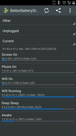

01-31 15:04:31.345 I/StatsActivity(24007): Since 9 h 43 m 21 s Bat.: -38% (100% to 62%) [3,9%/h]
01-31 15:04:31.355 I/StatsAdapter(24007): Values: Screen On 36 m 39 s (2199 s) in 9 h 43 m 20 s (35000 s) Ratio: 6,3%
01-31 15:04:31.365 I/StatsAdapter(24007): Values: Phone On 7 m 31 s (451 s) in 18 h 30 m 48 s (66648 s) Ratio: 0,7%
01-31 15:04:31.375 I/StatsAdapter(24007): Values: Wifi On 26 m 5 s (1565 s) in 9 h 43 m 20 s (35000 s) Ratio: 4,5%
01-31 15:04:31.375 I/StatsAdapter(24007): Values: Wifi Running 9 h 43 m 20 s (35000 s) in 9 h 43 m 20 s (35000 s) Ratio: 100,0%
01-31 15:04:31.385 I/StatsAdapter(24007): Values: Deep Sleep 8 h 5 m 49 s (29149 s) in 9 h 43 m 20 s (35000 s) Ratio: 83,3%
01-31 15:04:31.395 I/StatsAdapter(24007): Values: Awake 1 h 37 m 31 s (5851 s) in 9 h 43 m 20 s (35000 s) Ratio: 16,7%
01-31 15:04:31.465 I/ReferenceStore(24007): Saved ref ref_current

01-31 15:04:32.785 D/Globals (24007): Wakelock BBS_WAKELOCK_WHILE_SAVING_REF released
01-31 15:04:32.785 E/WriteCurrentReferenceService(24007): Destroyed at2014-01-31 15:04:32
01-31 15:04:32.795 I/StatsActivity(24007): Received broadcast, reference was updated:ref_current
01-31 15:04:32.895 I/ReferenceStore(24007): Saved ref ref_current
01-31 15:04:32.895 I/ReferenceStore(24007): Populating cache
01-31 15:04:32.895 I/ReferenceStore(24007): Added ref ref_boot
01-31 15:04:32.895 I/ReferenceStore(24007): Added ref ref_unplugged
01-31 15:04:32.895 I/ReferenceStore(24007): Added ref ref_charged
01-31 15:04:32.895 I/ReferenceStore(24007): Added ref ref_current
01-31 15:04:32.895 I/ReferenceStore(24007): Finished populating cache
01-31 15:04:32.925 I/ReferenceStore(24007): Retrieved reference from storage: Reference ref_unplugged created 8 h 47 m 28 s (Wl: 0 elements; KWl: 73elements; NetS: 45 elements; Alrm: 22 elements; Proc: 0 elements; Oth: 5 elements; CPU: 15 elements)
01-31 15:04:32.925 I/StatsActivity(24007): refreshSpinners: reset spinner selections: from='ref_unplugged', to='ref_current'
01-31 15:04:32.925 I/StatsActivity(24007): refreshSpinners Spinner values: SpinnerFrom=[ref_boot, ref_unplugged, ref_charged] SpinnerTo=[ref_current]
01-31 15:04:32.925 I/StatsActivity(24007): refreshSpinners: request selections: from='1', to='0'
01-31 15:04:32.925 I/StatsActivity(24007): refreshSpinners result positions: from='1', to='0'
01-31 15:04:32.935 I/SmallWidgetProvider(24007): onReceive method called, action = 'BBS_WIDGET_UPDATE' at 2014-01-31 15:04:32
01-31 15:04:49.815 I/StatsActivity(24007): OnResume called
01-31 15:04:49.825 I/ReferenceStore(24007): Populating cache
01-31 15:04:49.825 I/ReferenceStore(24007): Added ref ref_boot
01-31 15:04:49.825 I/ReferenceStore(24007): Added ref ref_unplugged
01-31 15:04:49.825 I/ReferenceStore(24007): Added ref ref_charged
01-31 15:04:49.825 I/ReferenceStore(24007): Added ref ref_current
01-31 15:04:49.825 I/ReferenceStore(24007): Finished populating cache
01-31 15:04:49.855 I/ReferenceStore(24007): Retrieved reference from storage: Reference ref_unplugged created 8 h 47 m 28 s (Wl: 0 elements; KWl: 73elements; NetS: 45 elements; Alrm: 22 elements; Proc: 0 elements; Oth: 5 elements; CPU: 15 elements)
01-31 15:04:49.855 I/StatsActivity(24007): refreshSpinners: reset spinner selections: from='ref_unplugged', to='ref_current'
01-31 15:04:49.855 I/StatsActivity(24007): refreshSpinners Spinner values: SpinnerFrom=[ref_boot, ref_unplugged, ref_charged] SpinnerTo=[ref_current]
01-31 15:04:49.855 I/StatsActivity(24007): refreshSpinners: request selections: from='1', to='0'
01-31 15:04:49.855 I/StatsActivity(24007): refreshSpinners result positions: from='1', to='0'
01-31 15:04:49.855 W/asset (24007): deep redirect failure from 0x01030117 => 0x02080019, defStyleAttr=0x01010084, defStyleRes=0x0103008f, style=0x010302f7
01-31 15:04:49.865 I/WakeupSources(24007): Parsing /sys/kernel/debug/wakeup_sources
01-31 15:04:49.905 I/WriteCurrentReferenceService(24007): Called at 2014-01-31 15:04:49
01-31 15:04:49.905 D/Globals (24007): Wakelock BBS_WAKELOCK_WHILE_SAVING_REF aquired
01-31 15:04:49.985 I/ActivityManager(24007): Timeline: Activity_idle id: android.os.BinderProxy@648bf468 time:15577291
01-31 15:04:50.295 I/art (24007): GcCauseBackground sticky partial concurrent mark sweep GC freed 29070(1456KB) AllocSpace objects, 7(150KB) LOS objects, 7% free, 18MB/19MB, paused 16.615ms total 79.495ms
01-31 15:04:50.545 I/PartialWakelocksDumpsys(24007): Adding partial wakelock: 20 m 41 s (1241 s) Count:414 ---%
01-31 15:04:50.545 I/PartialWakelocksDumpsys(24007): Adding partial wakelock: 11 m 54 s (714 s) Count:1730 ---%
01-31 15:04:50.545 I/PartialWakelocksDumpsys(24007): Adding partial wakelock: 5 m 54 s (354 s) Count:4 ---%
01-31 15:04:50.545 I/PartialWakelocksDumpsys(24007): Adding partial wakelock: 3 m 38 s (218 s) Count:63 ---%
01-31 15:04:50.545 I/PartialWakelocksDumpsys(24007): Adding partial wakelock: 3 m 38 s (218 s) Count:151 ---%
01-31 15:04:50.545 I/PartialWakelocksDumpsys(24007): Adding partial wakelock: 3 m 1 s (181 s) Count:67 ---%
01-31 15:04:50.545 I/PartialWakelocksDumpsys(24007): Adding partial wakelock: 43 s (43 s) Count:40 ---%
01-31 15:04:50.545 I/PartialWakelocksDumpsys(24007): Adding partial wakelock: 43 s (43 s) Count:69 ---%
01-31 15:04:50.545 I/PartialWakelocksDumpsys(24007): Adding partial wakelock: 39 s (39 s) Count:1 ---%
01-31 15:04:50.545 I/PartialWakelocksDumpsys(24007): Adding partial wakelock: 35 s (35 s) Count:136 ---%
01-31 15:04:50.545 I/PartialWakelocksDumpsys(24007): Adding partial wakelock: 31 s (31 s) Count:1 ---%
01-31 15:04:50.545 I/PartialWakelocksDumpsys(24007): Adding partial wakelock: 28 s (28 s) Count:4 ---%
01-31 15:04:50.545 I/PartialWakelocksDumpsys(24007): Adding partial wakelock: 23 s (23 s) Count:6 ---%
01-31 15:04:50.545 I/PartialWakelocksDumpsys(24007): Adding partial wakelock: 20 s (20 s) Count:865 ---%
01-31 15:04:50.545 I/PartialWakelocksDumpsys(24007): Adding partial wakelock: 18 s (18 s) Count:5 ---%
01-31 15:04:50.545 I/PartialWakelocksDumpsys(24007): Adding partial wakelock: 14 s (14 s) Count:570 ---%
01-31 15:04:50.545 I/PartialWakelocksDumpsys(24007): Adding partial wakelock: 11 s (11 s) Count:110 ---%
01-31 15:04:50.545 I/PartialWakelocksDumpsys(24007): Adding partial wakelock: 8 s (8 s) Count:4 ---%
01-31 15:04:50.545 I/PartialWakelocksDumpsys(24007): Adding partial wakelock: 8 s (8 s) Count:8 ---%
01-31 15:04:50.545 I/PartialWakelocksDumpsys(24007): Adding partial wakelock: 8 s (8 s) Count:11 ---%
01-31 15:04:50.545 I/PartialWakelocksDumpsys(24007): Adding partial wakelock: 7 s (7 s) Count:3 ---%
01-31 15:04:50.545 I/PartialWakelocksDumpsys(24007): Adding partial wakelock: 7 s (7 s) Count:13 ---%
01-31 15:04:50.545 I/PartialWakelocksDumpsys(24007): Adding partial wakelock: 6 s (6 s) Count:1141 ---%
01-31 15:04:50.545 I/PartialWakelocksDumpsys(24007): Adding partial wakelock: 6 s (6 s) Count:4 ---%
01-31 15:04:50.545 I/PartialWakelocksDumpsys(24007): Adding partial wakelock: 5 s (5 s) Count:13 ---%
01-31 15:04:50.545 I/PartialWakelocksDumpsys(24007): Adding partial wakelock: 5 s (5 s) Count:5 ---%
01-31 15:04:50.545 I/PartialWakelocksDumpsys(24007): Adding partial wakelock: 5 s (5 s) Count:32 ---%
01-31 15:04:50.545 I/PartialWakelocksDumpsys(24007): Adding partial wakelock: 4 s (4 s) Count:3 ---%
01-31 15:04:50.545 I/PartialWakelocksDumpsys(24007): Adding partial wakelock: 4 s (4 s) Count:7 ---%
01-31 15:04:50.545 I/PartialWakelocksDumpsys(24007): Adding partial wakelock: 3 s (3 s) Count:656 ---%
01-31 15:04:50.555 I/PartialWakelocksDumpsys(24007): Adding partial wakelock: 2 s (2 s) Count:4 ---%
01-31 15:04:50.555 I/PartialWakelocksDumpsys(24007): Adding partial wakelock: 2 s (2 s) Count:3 ---%
01-31 15:04:50.555 I/PartialWakelocksDumpsys(24007): Adding partial wakelock: 2 s (2 s) Count:2 ---%
01-31 15:04:50.555 I/PartialWakelocksDumpsys(24007): Adding partial wakelock: 2 s (2 s) Count:1 ---%
01-31 15:04:50.555 I/PartialWakelocksDumpsys(24007): Adding partial wakelock: 2 s (2 s) Count:90 ---%
01-31 15:04:50.555 I/PartialWakelocksDumpsys(24007): Adding partial wakelock: 2 s (2 s) Count:373 ---%
01-31 15:04:50.555 I/PartialWakelocksDumpsys(24007): Adding partial wakelock: 1 s (1 s) Count:21 ---%
01-31 15:04:50.555 I/PartialWakelocksDumpsys(24007): Adding partial wakelock: 1 s (1 s) Count:2 ---%
01-31 15:04:50.555 I/PartialWakelocksDumpsys(24007): Adding partial wakelock: 1 s (1 s) Count:5 ---%
01-31 15:04:50.555 I/PartialWakelocksDumpsys(24007): Adding partial wakelock: 1 s (1 s) Count:483 ---%
01-31 15:04:50.555 I/PartialWakelocksDumpsys(24007): Adding partial wakelock: 1 s (1 s) Count:12 ---%
01-31 15:04:50.555 I/PartialWakelocksDumpsys(24007): Adding partial wakelock: 1 s (1 s) Count:45 ---%
01-31 15:04:50.555 I/PartialWakelocksDumpsys(24007): Adding partial wakelock: 1 s (1 s) Count:207 ---%
01-31 15:04:50.555 I/PartialWakelocksDumpsys(24007): Adding partial wakelock: 1 s (1 s) Count:1 ---%
01-31 15:04:50.555 I/PartialWakelocksDumpsys(24007): Adding partial wakelock: 1 s (1 s) Count:14 ---%
01-31 15:04:50.555 I/PartialWakelocksDumpsys(24007): Adding partial wakelock: 1 s (1 s) Count:25 ---%
01-31 15:04:50.555 I/PartialWakelocksDumpsys(24007): Adding partial wakelock: 1 s (1 s) Count:144 ---%
01-31 15:04:50.555 I/PartialWakelocksDumpsys(24007): Adding partial wakelock: 1 s (1 s) Count:383 ---%
01-31 15:04:50.555 I/PartialWakelocksDumpsys(24007): Adding partial wakelock: 1 s (1 s) Count:10 ---%
01-31 15:04:50.555 I/PartialWakelocksDumpsys(24007): Adding partial wakelock: (0 s) Count:2 ---%
01-31 15:04:50.555 I/PartialWakelocksDumpsys(24007): Adding partial wakelock: (0 s) Count:61 ---%
01-31 15:04:50.555 I/PartialWakelocksDumpsys(24007): Adding partial wakelock: (0 s) Count:18 ---%
01-31 15:04:50.555 I/PartialWakelocksDumpsys(24007): Adding partial wakelock: (0 s) Count:24 ---%
01-31 15:04:50.555 I/PartialWakelocksDumpsys(24007): Adding partial wakelock: (0 s) Count:32 ---%
01-31 15:04:50.555 I/PartialWakelocksDumpsys(24007): Adding partial wakelock: (0 s) Count:93 ---%
01-31 15:04:50.555 I/PartialWakelocksDumpsys(24007): Adding partial wakelock: (0 s) Count:555 ---%
01-31 15:04:50.555 I/PartialWakelocksDumpsys(24007): Adding partial wakelock: (0 s) Count:43 ---%
01-31 15:04:50.555 I/PartialWakelocksDumpsys(24007): Adding partial wakelock: (0 s) Count:66 ---%
01-31 15:04:50.555 I/PartialWakelocksDumpsys(24007): Adding partial wakelock: (0 s) Count:9 ---%
01-31 15:04:50.555 I/PartialWakelocksDumpsys(24007): Adding partial wakelock: (0 s) Count:11 ---%
01-31 15:04:50.555 I/PartialWakelocksDumpsys(24007): Adding partial wakelock: (0 s) Count:6 ---%
01-31 15:04:50.555 I/PartialWakelocksDumpsys(24007): Adding partial wakelock: (0 s) Count:10 ---%
01-31 15:04:50.555 I/PartialWakelocksDumpsys(24007): Adding partial wakelock: (0 s) Count:339 ---%
01-31 15:04:50.555 I/PartialWakelocksDumpsys(24007): Adding partial wakelock: (0 s) Count:1 ---%
01-31 15:04:50.565 I/PartialWakelocksDumpsys(24007): Adding partial wakelock: (0 s) Count:34 ---%
01-31 15:04:50.565 I/PartialWakelocksDumpsys(24007): Adding partial wakelock: (0 s) Count:4 ---%
01-31 15:04:50.565 I/PartialWakelocksDumpsys(24007): Adding partial wakelock: (0 s) Count:21 ---%
01-31 15:04:50.565 I/PartialWakelocksDumpsys(24007): Adding partial wakelock: (0 s) Count:1 ---%
01-31 15:04:50.565 I/PartialWakelocksDumpsys(24007): Adding partial wakelock: (0 s) Count:49 ---%
01-31 15:04:50.565 I/PartialWakelocksDumpsys(24007): Adding partial wakelock: (0 s) Count:69 ---%
01-31 15:04:50.565 I/PartialWakelocksDumpsys(24007): Adding partial wakelock: (0 s) Count:18 ---%
01-31 15:04:50.565 I/PartialWakelocksDumpsys(24007): Adding partial wakelock: (0 s) Count:11 ---%
01-31 15:04:50.565 I/PartialWakelocksDumpsys(24007): Adding partial wakelock: (0 s) Count:2 ---%
01-31 15:04:50.565 I/PartialWakelocksDumpsys(24007): Adding partial wakelock: (0 s) Count:13 ---%
01-31 15:04:50.565 I/PartialWakelocksDumpsys(24007): Adding partial wakelock: (0 s) Count:10 ---%
01-31 15:04:50.565 I/PartialWakelocksDumpsys(24007): Adding partial wakelock: (0 s) Count:9 ---%
01-31 15:04:50.565 I/PartialWakelocksDumpsys(24007): Adding partial wakelock: (0 s) Count:7 ---%
01-31 15:04:50.565 I/PartialWakelocksDumpsys(24007): Adding partial wakelock: (0 s) Count:6 ---%
01-31 15:04:50.565 I/PartialWakelocksDumpsys(24007): Adding partial wakelock: (0 s) Count:3 ---%
01-31 15:04:50.565 I/PartialWakelocksDumpsys(24007): Adding partial wakelock: (0 s) Count:5 ---%
01-31 15:04:50.575 I/PartialWakelocksDumpsys(24007): Adding partial wakelock: (0 s) Count:3 ---%
01-31 15:04:50.575 I/PartialWakelocksDumpsys(24007): Adding partial wakelock: (0 s) Count:2 ---%
01-31 15:04:50.575 I/PartialWakelocksDumpsys(24007): Adding partial wakelock: (0 s) Count:1 ---%
01-31 15:04:50.785 I/art (24007): GcCauseBackground sticky partial concurrent mark sweep GC freed 9130(388KB) AllocSpace objects, 0(0B) LOS objects, 2% free, 19MB/20MB, paused 13.910ms total 41.914ms
01-31 15:04:50.905 I/OtherStatsDumpsys(24007): Adding partial wakelock: 7 m 31 s (451 s) Ratio: 0,7%
01-31 15:04:50.915 I/OtherStatsDumpsys(24007): Adding partial wakelock: (0 s) Ratio: 0,0%
01-31 15:04:51.435 D/OtherStatsDumpsys(24007): Package *wakelock* was not found in xref
01-31 15:04:51.435 D/OtherStatsDumpsys(24007): Package com.nuance.swype.dtc:SwypeConnect was not found in xref
01-31 15:04:51.435 D/OtherStatsDumpsys(24007): Package su was not found in xref
01-31 15:04:51.435 D/OtherStatsDumpsys(24007): Package com.oasisfeng.greenify:service was not found in xref

01-31 15:04:51.735 I/StatsActivity(24007): Since 9 h 43 m 41 s Bat.: -38% (100% to 62%) [3,9%/h]
01-31 15:04:51.735 I/StatsAdapter(24007): Values: Screen On 36 m 59 s (2219 s) in 9 h 43 m 41 s (35021 s) Ratio: 6,3%
01-31 15:04:51.745 I/StatsAdapter(24007): Values: Phone On 7 m 31 s (451 s) in 18 h 31 m 9 s (66669 s) Ratio: 0,7%
01-31 15:04:51.755 I/StatsAdapter(24007): Values: Wifi On 26 m 5 s (1565 s) in 9 h 43 m 41 s (35021 s) Ratio: 4,5%
01-31 15:04:51.755 I/StatsAdapter(24007): Values: Wifi Running 9 h 43 m 41 s (35021 s) in 9 h 43 m 41 s (35021 s) Ratio: 100,0%
01-31 15:04:51.765 I/StatsAdapter(24007): Values: Deep Sleep 8 h 5 m 49 s (29149 s) in 9 h 43 m 41 s (35021 s) Ratio: 83,2%
01-31 15:04:51.775 I/StatsAdapter(24007): Values: Awake 1 h 37 m 51 s (5871 s) in 9 h 43 m 41 s (35021 s) Ratio: 16,8%

@vergilbt: 3,9 %/h finde ich ebenfalls sehr viel. Zieht man den ScreenOn-Anteil von Awake ab, landet man bei einem DeepSleep-Anteil von nur 89,5 %. Zunächst mal würde ich mir wegen PowerManagerService.WakeLocks mal die Partial Wakelocks anschauen! Vielleicht kann noch jemand anderes etwas zu bam_dmux_wakelock sagen, denn der ist auch noch relativ auffällig.

Hab's gefunden...als erstes zum bam_dmux_wakelock: da hält eine App die Daten aktiv... siehe hier --> http://forum.xda-developers.com/showthread.php?t=1811365&page=2
Dadurch konnte ich feststellen, das mein Google-sync beim Google Books syncen einen Fehler brachte... Wohl weil ich die App deaktiviert habe...habe jetzt die Synchronisation abgestellt, schon gibt's keine wakelocks mehr... supi!
Edit: und wieder Ernüchterung... über 4h einfach liegen gelassen und trotzdem 2.3%per h
Anbei nochmal ein log (ich glaube, der vorherige war eh falsch)
