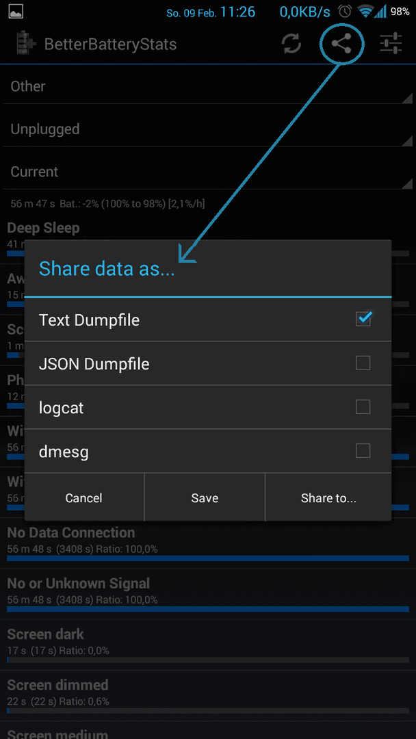

Wie erstelle ich eine log?
Der ursprüngliche Beitrag von 14:33 Uhr wurde um 15:45 Uhr ergänzt:
Das hier?

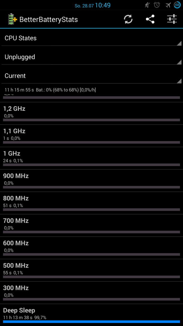

  9. CPU States, (Dauer und Höhe der CPU Frequenzen)

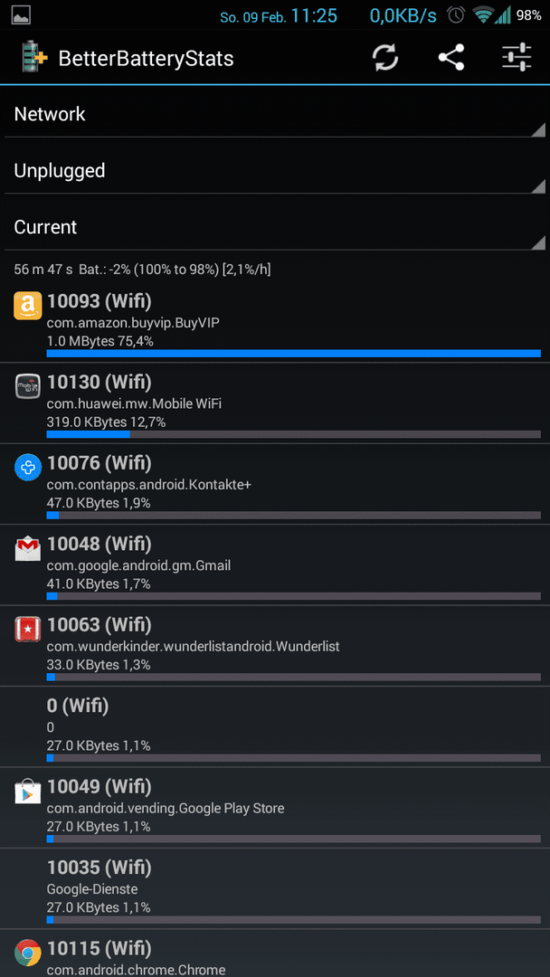

  10. Network Stats, (Netzwerkaktivitäten) (benötigt Root)

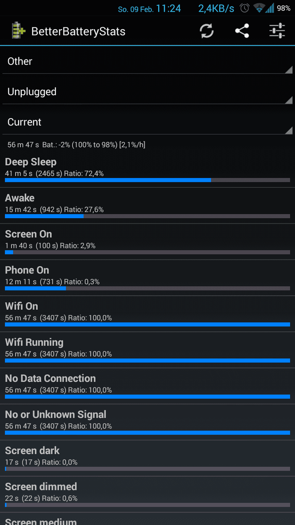

Das ist die Startansicht. Oben seht ihr "Other", und an den Balken die Informationen. In diesem Beispiel sind seit "Unplugged", also seit dem das Gerät von der Stromquelle entfernt wurde, 56m 47s vergangen. Für ein Aussagekräftiges Logfile zu wenig. Weiterhin sieht man das 41m Deepsleep erreicht wurden (72,4%), das Gerät 15m 42 "awake", also wach war und 1m 40s der Display an war, usw. Für eine Auswertung hier im Thread, wäre diese File nicht geeignet, später dazu mehr.
Ihr könnt oben bei "Other" auch die anderen Reiter auswählen und seht schon etwas mehr:

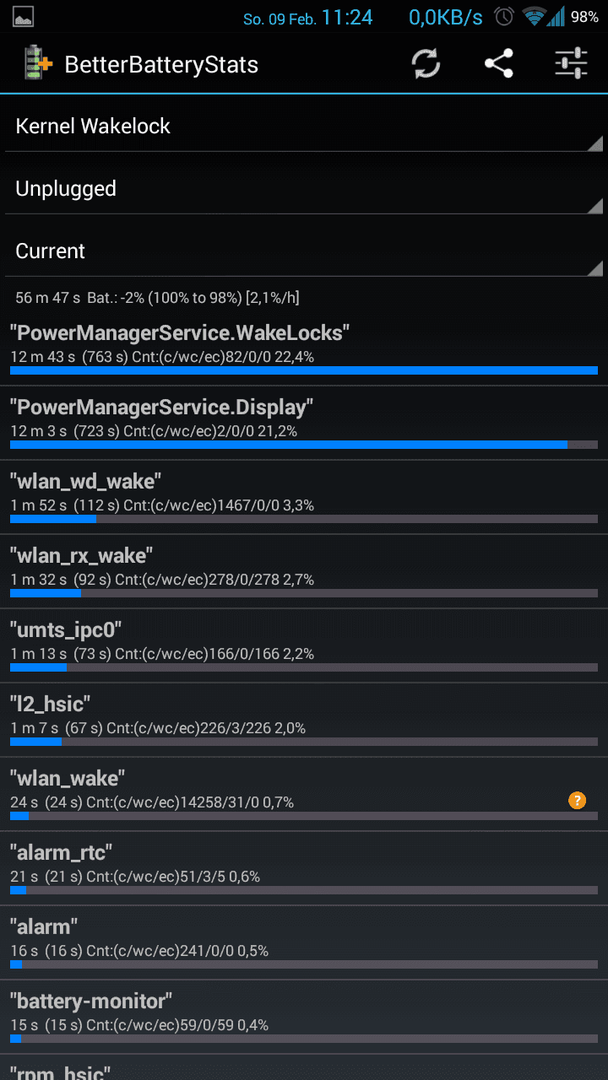

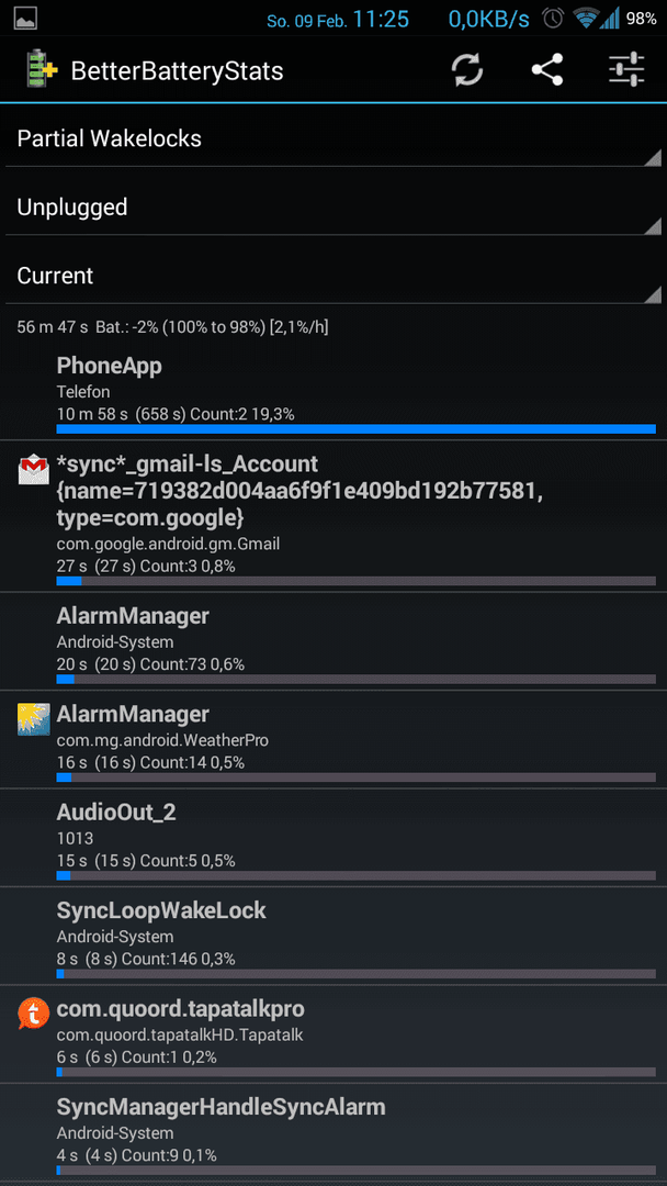

Bei den Kernel Wakelocks, also den Wakelocks welche den Kernel, also die CPU anspringen lassen, kann man auch einiges erkennen. Auf einige Wakelocks gehe ich später noch ein. Das gleiche gilt für die Partial wakelocks und auch die Network stats. Man darf die Reiter nicht einzeln betrachten, sondern man muss sich ein Gesamtbild machen. Ein App mit 1.0 Mbytes WLAN Traffic, muss unweigerlich auch Kernel und Partial Wakelocks hinterlassen. Manchmal ist es schwer zu identifizieren.

Ein Logfile erstellt ihr hier:
Ein Textfile wird bei "Save" auf euer internen SD-Karte gespeichert. "Share to" ermöglicht es euch, das Textfile per Mail zu versenden oder in die Dropbox zu laden.
Wollt ihr euer Textfile zur Auswertung hier posten, dann macht dies bitte als Spoiler, nicht als Anhang!

Euer Deepsleep sollte so hoch wie möglich sein, da ihr euer Gerät ja in der Zeit nicht genutzt habt. Zwischen 90 und 98% sind gut zu erreichen. Um Flugzeugmodus sind nahezu 100% möglich. Vorausgesetzt ist eine optimale Konfiguration des Gerätes, stabiler Empfang und wenige Apps häufigen Synchronisationen. Falls ihr keine optimale Messung gemacht habt, und nur mal so in die App schaut von Zeit zu Zeit, dann sollten Screen On und Awake (since boot oder since unpluged) möglichst identisch sein.
99,7% Deepsleep im Flugzeugmodus - Akkuverbrauch nach 11h 15m <1% (lt. Messung 0,0%/h) - Galaxy S3 (OEM Akku), SlimRom, Yank Kernel, Greenify, deaktivierte Receiver.
Besonderes Augenmerk gilt den folgenden Reiter:
Other:
Hier sollten die Werte
  • Deepsleep
  • und Wake
100% erreichen. Falls dem nicht so ist, ist das File nicht vernünftig auszuwerten. EInfach einen zweiten Anlauf starten. Ursachen?
  • Gerät zwischendurch am Netzteil gehabt?
  • kein Custom-Ref gesetzt?
  • (Soft) Reboot zwischendrin gehabt (vermutlich unbemerkt)
  • BBS wurde beendet? (Ggf. Ramkiller im Hintergrund?)
Partial Wakelocks
Hier sieht man die Zeiten und Anzahl von Wakelocks, welche durch Anwendungen verursacht wurden. Es wird ein prozentualer Anteil angegeben. Nicht nur die Prozente, sondern auch die Anzahl (cnt - Count) ist wichtig. Eine hohe Anzahl in kurzer Zeit kann in Summe große Auswirkungen haben. Jedes Aufwachen ist mit Zeit zum aufwachen und einschlafen verbunden.
Kernel Wakelocks
Äquivalent zu zu den Partial Wakelocks werden hier die Wakelocks gelistet, die vom Kernel verantwortet sind.
Alarms
Alarms sind Ereignisse die zu einem Aufwachen des Handys führen können. Hier sieht man Häufig direkt die Apps.
Network
Datentransfer nach Anwendung und Netzwerk-Typ.
CPU States
Zeit in jedem CPU Zustand (Frequenz) und die Zeit im Deep Sleep Zustand.
[ANAME="Optimierungen"]Optimierungen[/ANAME]
Ihr habt nun ein Logfile und versteht einigermaßen, was euch angezeigt wird.
An der Stell folgen ein paar Hinweise, die euch selber auf des Täters schliche bringen können.
Generell habt ihr ein Problem, wenn der Deepsleep unter 90% ist und der Akkuverbrauch höher ist als 1,5%/h (variiert nach Handymodell, Akkugröße und Akkualter - informiert euch über diese Zahlen bei euch im Geräteforum).
  • Kernel Wakelocks ansehen
    1. PowerManagerService
      • Ist die Summierung mehrerer Partial Wakelocks unter den Kernel Wakelocks (Kernel und Partial Wakelocks tauchen häufig zusammen auf). Ist der Wert stark erhöht, gibt es ein Problem, welches nur bei den Partial Wakelocks näher betrachtet werden kann.
    2. multipdp und XXX-dormancy Wakelocks
      • Diese Wakelocks werden durch eine hohe mobile Datennutzung verursacht und stehen für Fast Dormancy. Fast Dormancy ist das schnelle Zurückschalten in einen energiesparenden UMTS Zustand nach jedem Datentransfer.
        Wenn FD aktiviert ist, schaltet das Handy nach einem kurzen Timer (oft 5 Sekunden) zurück in den Bereitschaftszustand.
        Wenn FD deaktiviert ist, hängt es von der Konfiguration der Funkzelle ab, in der Ihr Euch gerade befindet, wie schnell in einen der Bereitschaftszustände IDLE oder PCH runtergeschaltet wird. Wie schnell das Handy in einen energiesparenden Bereitschaftsmodus schaltet, hängt also bei deaktiviertem FD von Eurem Netzanbieter bzw. sogar von der Funkzelle ab.Die Funkzellen eines Anbieters sind durchaus verschieden konfiguriert.
  • Partial Wakelocks ansehen
    1. AlarmManager Wakelock
      • Der Alarmmanager ist dafür zuständig (Systemseitig) andere Apps zu wecken. Dies kann bei bestimmten Events oder nach definierten Zeitabständen erfolgen (Wettercheck, Email Check). Hier kann man unter "Alarms" nähere Infos finden
  • Network Stats
    • Hier sieht man welche Apps, für welche Datenmengen verantwortlich sind. Erfahrungsgemäß sind es häufig auch die Apps, die für eine hohe Aktivität (also Wakelocks) sorgen. Ein typischer Kandidat ist z.B. Facebook.
Leider ist die Auswertung nicht immer eindeutig. Grundsätzlich kann man Google zur Hilfe nehmen oder hier im Thread fragen.
