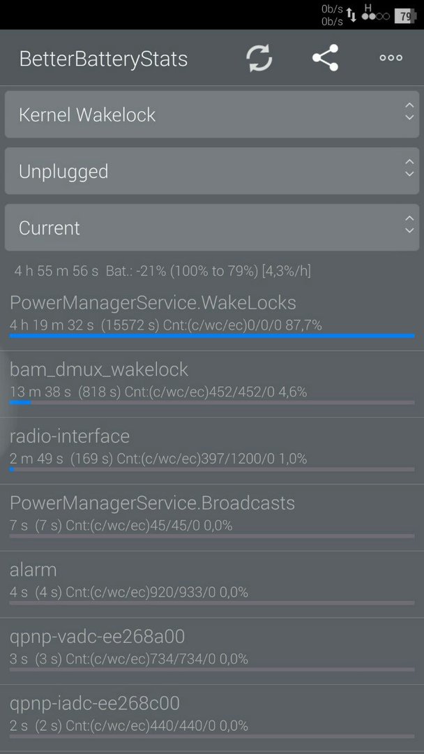

[AKKU] [HOW-TO] Better Battery Stats [Support]
  • 3.433 Antworten
Vorne gelesen? :confused2:
Nein, dann hier die Nachhilfe:
Wollt ihr euer Textfile zur Auswertung hier posten, dann macht dies bitte als Spoiler, nicht als Anhang!
Infos zur korrekten Erstellung eines auswertbaren Logfiles
  1. startet euer Handy neu (zwischen Neustart und Messung sollten mindestens 10 Minuten liegen, damit alle Dienste (Mediascanner, Bootreceiver, (Kernel-)Skripte etc.) Zeit haben korrekt durchzulaufen.)
  2. ladet das Gerät zwischen 80 und 90%
  3. öffnet BBS
  4. zieht den Netzstecker
  5. drückt eure Menütaste --> Set Custom Ref.
  6. Display aus
  7. Gerät mindestens 4 Stunden, mehr ist immer besser, ohne Nutzung liegen lassen (über Nacht)
  8. Gerät entsperren und sofort auf "Share Data as" gehen und das Logfile abspeichern
  9. Tipp: Ihr solltet alle Einstellungen am Gerät so normal wie möglich haben. Wenn euer WLAN / GPS / etc. immer aktiv ist, sollte es das auch bei der Messung sein
Reaktionen: TylonHH und Wotan_Thore

Kurze Frage: kann eine App dass Gerät komplett wach halten, ohne einen einzigen wakelock zu generieren? Siehe Bild
PS: die App, die immer wach ist ist peakfinder
Denke schon das eine einzige APP dein handy wach halten kann... Poste doch mal das komplette logfile damit man sich das mal ansehen kann ;-) Aber wenn du weißt das die APP peakfinder ständig wach ist deaktiviere die doch und schau obs dann besser ist mit dem deepsleep...
Sieht ja wirklich eigenartig aus.
Rechnerisch könnte der Service schon vor "Unplugged" aktiv gewesen sein und danach für 4:19h ;) wäre quasi nicht gezählt worden.
Gesehen habe ich das aber auch noch nie
So ähnlich war es auch, wie du es schreibst (wahrscheinlich)...Was mich nur irritierte ist, das die App normalerweise greenifiert ist und laut Info auch war...Trotzdem war die App die ganze Zeit in der App-Info als aktiv gemeldet...kann es mit echt nicht erklären
