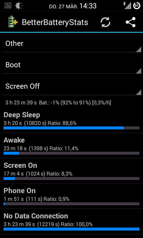

Hallo bin noch auf Arbeit deshalb ganz kurz einen Screenshot. Nochmal: in diesem "Zustand" Ein/Aus Taste gedrückt, Neustart und Telefon liegen lassen bis es sich selbst ausstellt.
Das Dumpfile hänge ich nachher mal dran wenn Interesse besteht.
Gruß K.

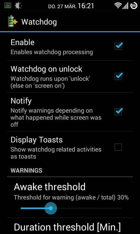

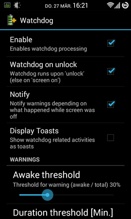

hast bzw. was hast du in den Einstellungen/watchdog aktiviert. Den habe ich aus, da ich nur "klassische" Messungen ab und an mache.
Meiner Meinung nach sagen Bilder mehr als Worte, deshalb wieder ein Screenshot. Ich muss aber ehrlich sagen, dass ich mich noch ein wenig mehr in BBS einarbeiten muss.
Gruß K.
