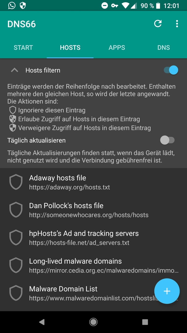

Ah jetzt geht es mit Blokada. Nur den einen Host Filter aktiv. Läuft nun. Ist es denn ratsam mehrere Host aus der Liste zu aktivieren?
Das sind Google Ads in Apps. Das ist was ganz anderes! Meine obige verlinkte Filterliste ist gegen Youtube Ads.
Diese hier blockt innerhalb von Android Apps: https://adaway.org/hosts.txt
Aber pass auf: Wenn du Spiele spielst die dir einen doppelten Bonus geben o.ä für Werbung gucken: Die gehen nicht. In DNS66 einfach als Ausnahme dann deklarieren ;-)
Du kannst so viele Listen aktivieren wie du möchtest. Dementsprechend scharf wird auch das Ergebnis.
Blockada kenne ich nicht da ich ausschließlich DNS66 einsetze und dies auch bei Freunden einrichte.

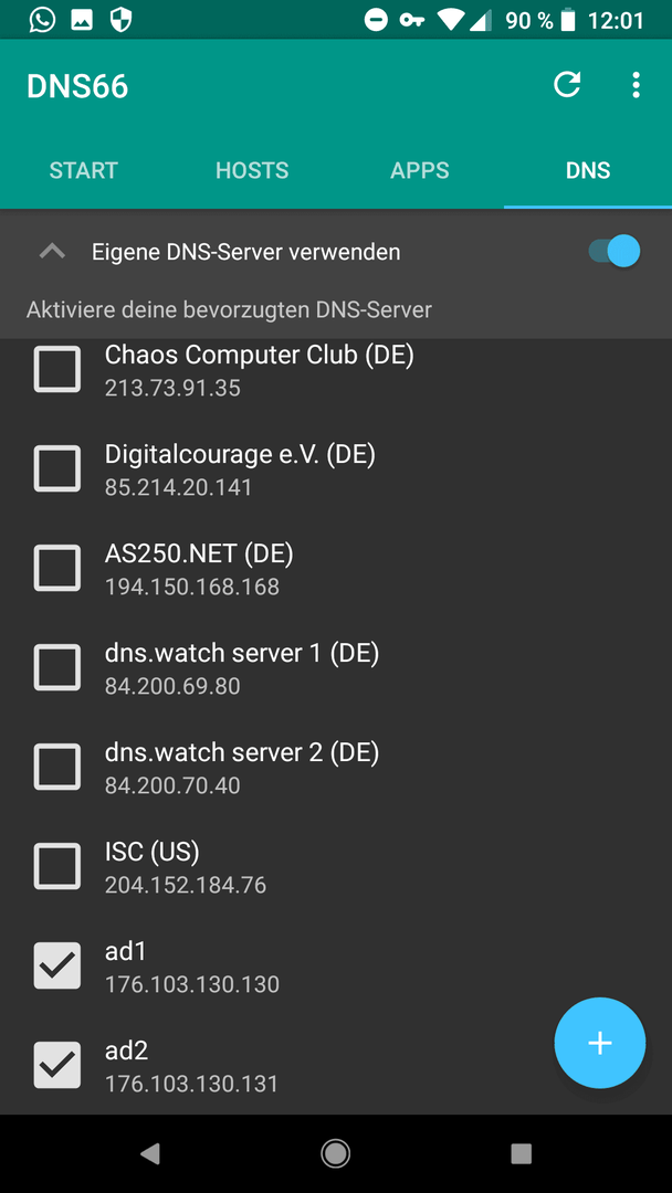

Und wenn du Ads so richtig richtig richtig die Klatsche geben willst:
Stell in DNS66 den Adguard DNS ein:
176.103.130.130
176.103.130.131
Reaktionen: s.t.a.r.s, Oxomoco, antipadologe und 2 andere
Genau..mit der Adguard DNS rockt der DNS66 bei mir seit 1 Jahr. Werbung ist auf meinem Pixel ein Fremdwort :thumbsup:
Reaktionen: Jake1 und TheDefaced
Ok danke euch. Werde es mir euren Listen nochmal probieren.
amico81 schrieb:
Genau..mit der Adguard DNS rockt der DNS66 bei mir seit 1 Jahr. Werbung ist auf meinem Pixel ein Fremdwort [emoji106]
Hast du nur die 2 AdGuard DNS aktiviert? Oder auch die anderen die ab werk aktiv sind auch aktiv gelassen? Eigenen DNS Server dann Haken setzen oder nicht?
So richtig?
Leider klappt das alles nicht. TV On Air Zeitschrift Werbung. Formel1.de Werbung.
Hab Blokada wieder, damit läuft es und bei meinen genannten Apps wird Werbung erfolgreich blockiert.
Hab nur die 2 Adguard aktiv. Bild.de nie mit Problemen
