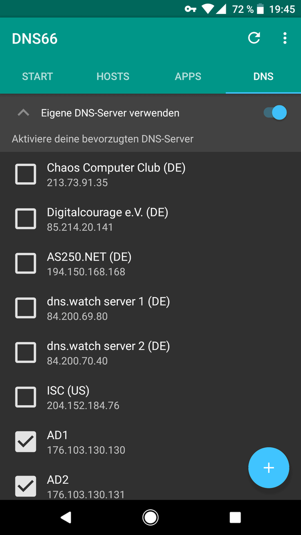

@antipadologe: Reichen die beiden DNS-Server, die du aktiviert hast? Sie werden von DNS66 ja nicht angeboten. Ist es besser, alle zu deaktivieren und die beiden zu nehmen?
Ist bei euch auch immer ein Schlüssel in der Taskleiste zu sehen, wenn die App aktiv ist sowie zwei Einträge in dem Dropdown-Feld der Taskleiste? Kann man die Einträge im DropDownfeld irgendwie unsichtbar machen?
Was heißt denn "reichen die zwei DNS Server"? Klar, wenn die beide down sind, gibt es keinen DNS-Service.
Aber wenn Du Addblocking über DNS haben willst, *dürfen* keine anderen Server aktiviert sein.
Die Standard-Liste von DNS66 hat nichts mit Blocking zu tun, im Gegenteil! Der DNS vom CCC z.B. ist gut um irgendwelche Zensur-Sperren zu umgehen.

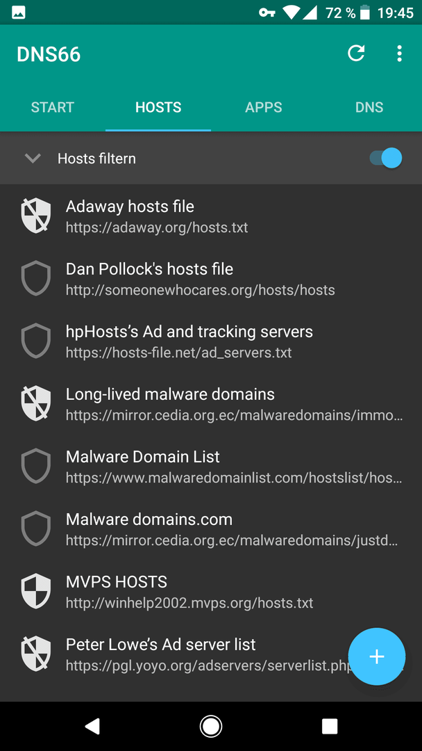

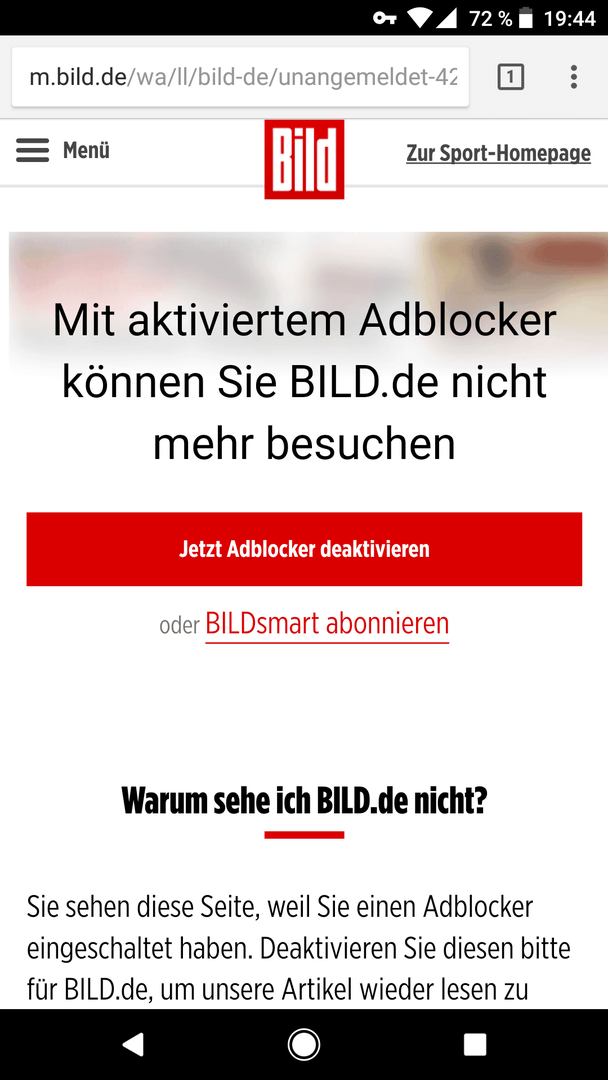

Seit heute blockt bild.de meinen Adblocker DNS66 ,den ich mit 2 Adguard-DNS-Servern betreibe. Jemand dasselbe Problem und eine Lösung?

Ist das neu?
Mit Verlaub, die Seite interessiert mich rein gar nicht, und dass die Anti-Adblocker aktiv haben weiß ja jedes Kind.
Nur als Hinweis für Dich -- bin mal zufällig drauf gekommen -- mit aktuellem Firefox auf Ubuntu Linux und uBlock-origin und gefakter Browser-Signatur als Mozilla auf Android problemlos erreichbar.
Habe ich heute extra nochmal für Dich gecheckt.
Mit System-weitem Blocker habe ich AFAIR Bild noch nie sehen können.

Danke für deine Infos.
Leider ist für mich Firefox bei Android keine Option, da definitiv langsamer beim surfen als Chrome ( auf dem PC liebe ich Firefox !!!)
habe aktuell auch mal den Gegencheck gemacht mit ADGUARD, habe da keine Probleme.
Schade, werde wohl nun DNS66 erstmal den Rücken kehren, obwohl ich sie vor allem im Bezug auf Akkuverbrauch sehr gemocht habe
Vermutlich musst Du nur den Unterschied herausfinden und dann irgendwas "whitelisten". Hinweis auf FF nur um das Problem zu Untersuchen. FF mit uBlock-origin zeigt immerhin klipp und klar was geblockt wurde.
Bearbeitet von: cptechnik - Grund: Unnötige Formatierung entfernt — Gruß cptechnik
das ist aktuell noch das Problem mit DNS66...man kann keine Website whitelisten,sonst hätte ich es gemacht
Hoffe der Entwickler reicht diese Option noch mit einem Update nach
Wobei mir aber als Laie nicht klar ist, worin der Unterschied besteht...mit Adguard klappt es, aber nicht wenn ich mit DNS66 die Adguard-DNS-Server verwende
Wieso kann man nichts whitelisten? Also ich habe manuell datapass.de und www.googleadservices.com als nicht zu blocken eingetragen und das klappt einwandfrei. Wichtig ist, dass es die letzten Regeln sind, damit sie auch gelten.

Ich benutze nur 2 DNS Server von Adguard( die ein paar Beiträge vorher gepostet wurden), sonst nix und das reicht vollkommen zum blocken.
