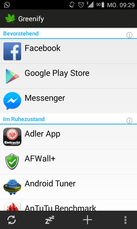

Habe beides greenified und auch alle Haken beim Autostart mit der App Autostarts entfernt und doch sind die beiden Apps immer wieder in der Liste der zu greenifienden Apps. An was könnte das liegen? Play Store ist ähnlich..

Der play store wird sich immer wieder öffnen, den kannst du raus nehmen.
Reaktionen: j1gga84
Selbst wenn ich ihn zu einer User App mache? Habe gelesen, dass das wohl auch irgendwie geht ;)

Der Play Store wird regelmäßig gestartet und das kannst Du auch nicht verhindern. Es sei denn, du verzichtest auf alle Apps aus dem Play Store.

Nicht ganz korrekt. Habe den playstore dauerhaft drin. Er wird dann durch andere apps geweckt, die eine Lizenzprüfung haben. Sonst, wenn kein solche app geöffnet, schläft er gut.
User/System app macht bei den Wakelocks etc keinen Unterschied. Fb Messenger ist bei mi ebenfalls ruhig und bleibt schlafen.
Fb app nehme ich nicht. Mache das über den Browser. Ähnlich schnell, keine Berechtigungen, keine Wakelocks. Nur optisch etwas schwächer....
